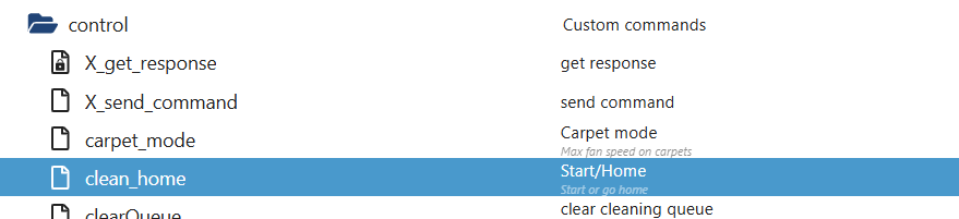

        Ich habe den Objektbaum control mehrmals gelöscht.
        Das Objekt cleanhome wird jedoch nicht angelegt.

          Das Objekt cleanhome gibt es tatsächlich nicht, es wird auch nicht angelegt.
          Gruß,
          Mathias
            dirkhe Developer @MathiasJ last edited by
            @mathiasj clean_home wird nur angelegt, wenn alexa angehakt ist. Was mich wundert, warum dann eine fehlermeldung kommt. Stell mal auf debug bitte

                @bahnuhr ich habe gerade mal geschaut, das ist in der config ausgeblendet, warum kann ich gerade nicht sehen, muss ich mal tiefer rein...
                Ich vermute, dass es irgendwo ein script gibt, der das command sendet. der adapter versucht dann den ack zu setzten, daher brauche ich mal das debug log von @MathiasJ .
                aber wie gesagt, das andere muß ich mir dann ml in ruge zur gemüte führen
