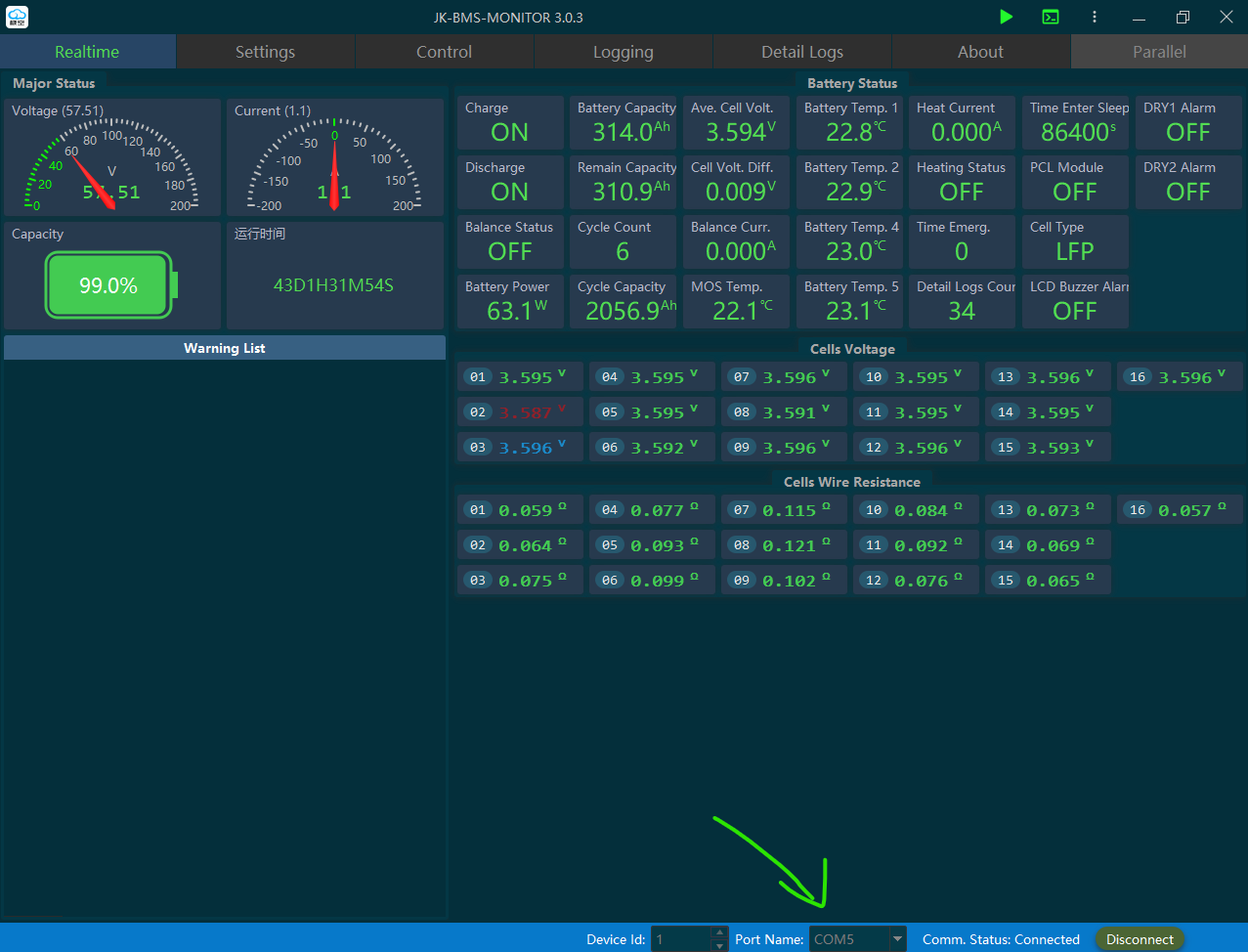

            Ich habe eine PC Software eines BatteryManagementSystems welche über eine serielle Schnittstelle mit dem Gerât kommuniziert.
            Da ich aber die Software gerne entfernter auch nutzen möchte, soll das ganze ins Netzwerk dazu der Serielle Server. Jetzt brauche ich aber nach meinem Verständnis auf jedem PC wo ich die Software nutzen möchte einen virtuellen Com Port. Die Software nutzt den virtuellen Com Port und dieser ist mit dem über Ethernet verbunden Seriellen Server verknüpft.

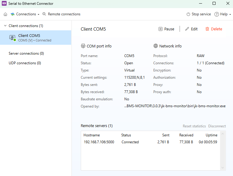

              Hab nun mal mit einer Trail Version getestet von Electronic Team, Inc. und deren "Serial to Ethernet Connector". Was soll ich sagen, funktioniert: https://www.electronic.us/products/serial-to-ethernet/
              Nun mal herausfinden was mich die Lizenz kosten würde und ob ich sie für jeden Client kaufen muß.
              Alternativen schaue ich mir natürlich gerne an, wenn ihr etwas empfehlen könnt.
              Edit:
              "License price starts at $259.95" äh nöö 😢

                    Es gibt für das BMS diverse gecodete Lösungen auf ESp Basis die dann zB in ESPHome oder MqTT die Infos verschicken.
                    Die Lösung ist ok. Ich präferiere dennoch eine offene/universelle Schnittstelle mit Nutzung der Herstellersoftware da so das volle Spektrum der Software (inkl. FW Updates) sofort möglich ist. Eine gecodete Lösung bietet nur einen Auszug auf Basis der aktuellen SW (vorberhaltlich Änderungen), daher der Versuch mit der seriellen Schnittstelle über Ethernet.

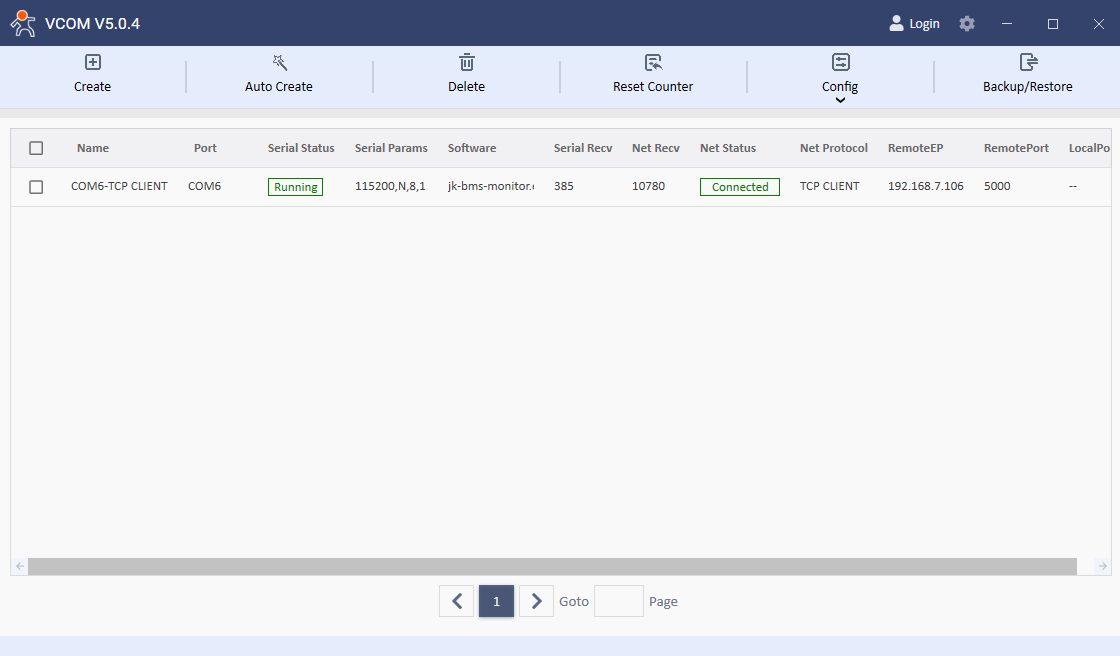

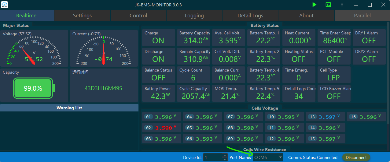

                          Dieter_P @hartmut last edited by
                          @hartmut said in Virtuell Com Port für RS485 Eth Server?:
                          Schau dich mal bei PUSR um, hier gibt es die verschiedensten Module inklusive Virtual com Software zum freien Download.
                          "https://www.pusr.com/products/serial-to-ethernet-converter-modules-usr-tcp232-t2.html".
                          Genial Danke, als TCP Client konfiguriert scheint es kostenfrei zu funktionieren 🙂
