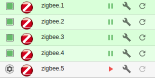

              Bei einem Absturz ist in der betroffenen Instanz
              • Verbunden mit Host - grün
              • Lebenszeichen - grün
              • Verbunden mit Gerät oder Dienst - rot
              Die Zigbee Geräte dieser Instanz sind dann nicht mehr Verfügbar und im Protokoll sind die Einträge vom Post oben.
              Ich werde bei nächsten Absturz noch genau aufschreiben, was bei einem startversuch gemeldet wird.

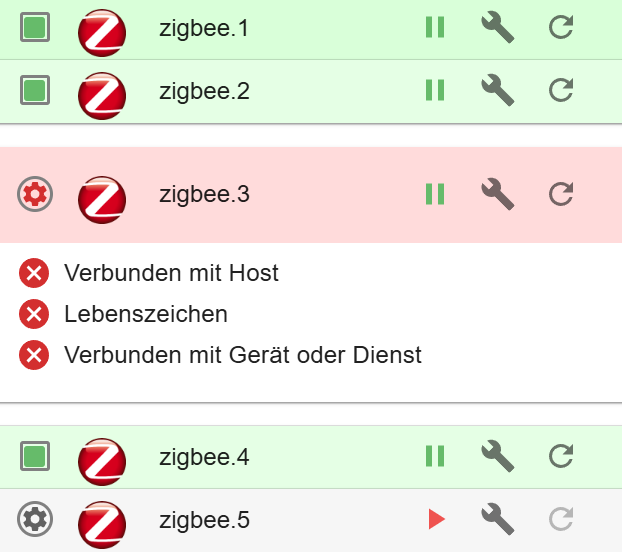

                            Hier nun mein Bericht nach Ausfall der Instanz Zigbee3
                            Dieses mal sind alle 3 rot - meistens ist es nur Verbunden mit Gerät oder Dienst und die anderen sind noch grün

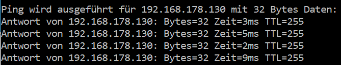

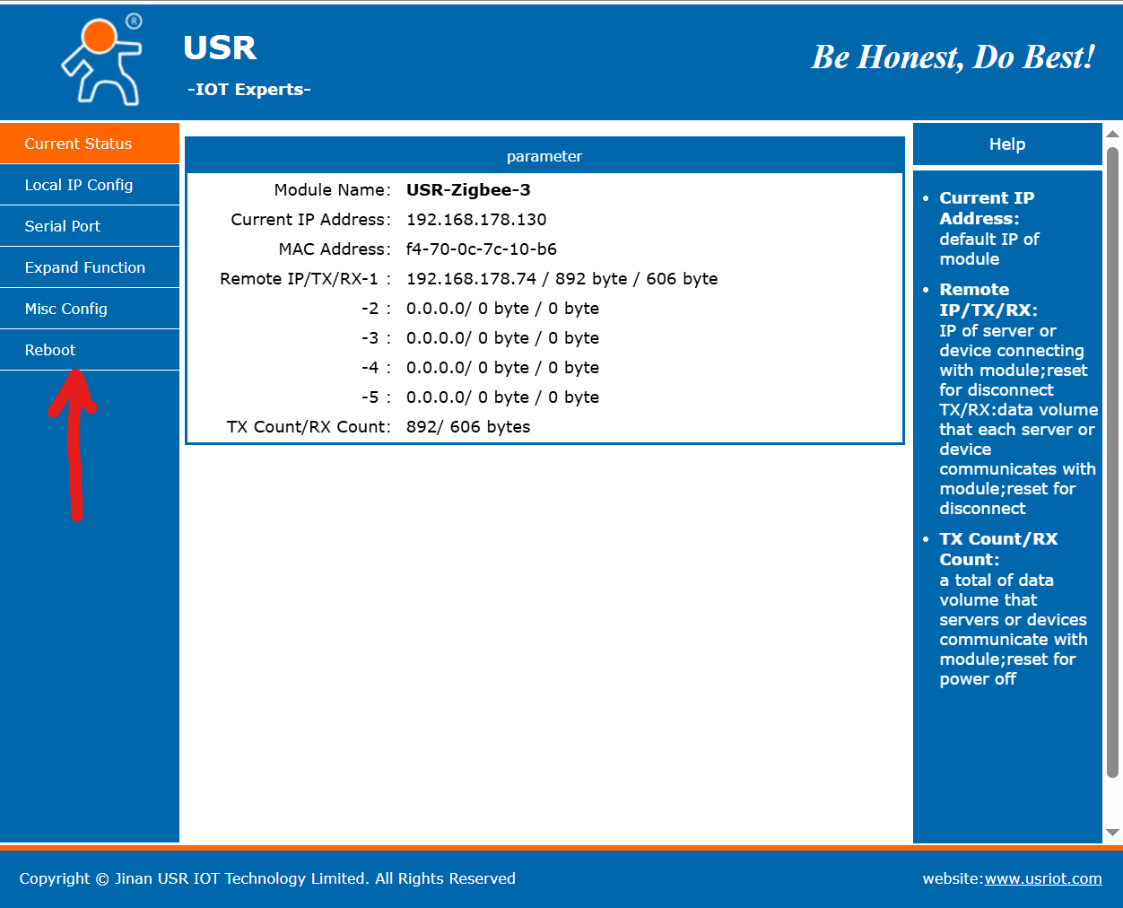

                            Der CC26X2R1ist ja direkt per LAN-Kabel angebunden und erreichbar

                            In diesem Fall hat ein manueller Stopp und Start funktioniert. Der Workaround über Zigbee5 ist nur in Ausnahmefällen nötig. Danach läuft wieder alles.

                                  Reboot via Web Interface sollte reichen. Sofern du das per direkter URL remote auslösen kannst liesse sich das Skripten.

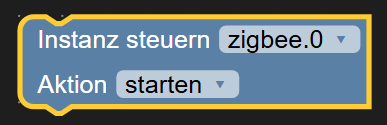

                                    Dein Hinweis mit Skripten bringt mich allerdings auf eine Idee. Ich könnte die CC26X2R1 an WLAN-Steckdosen hängen. Wenn ich es hinbekommen im iobroker den Zigbee-Abbruch als Auslöse-Trigger zu bekommen, könnte ich direkt den WLAN-Schalter aus und nach ~10 Sekunden wieder einschalten.
                                    In jeder Zigbee-Instanz habe ich doch den State "info.connection". Das sollte IMHO auf FALSE gehen, wenn ein Abbruch erfolgt und als Auslöse-Trigger taugen.
                                    Ich werde das testen.

                                      Ich empfehle dir eher heraus zu bekommen ob der Neustart per URL direkt ausgelöst werden kann - dann kannst du im Skript erst einmal verifizieren das der wieder am Leben ist und ihn dann darüber Zurück setzen anstatt ihn einfach hart Umzulegen. Letztendlich kann ein Ausfall ja auch längerfristig entstehen wenn es wirklich Netzwerkprobleme gibt. Da hilft dann ein 'power cycle' nicht.

                                        Netzwerkprobleme im IP-Netzwerk würde ich eher nicht erwarten. Die CC2642R1 sind per Kabel angebunden und immer erreichbar.
                                        Den Ansatz per direkter URL remote einen Reboot auszulösen finde ich sehr interessant.

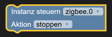

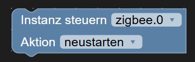

                                        Ich habe ein kleines Java-Skript aktiviert, dass als Trigger den Verbindungsverlust nimmt und dann den reboot per URL auslöst.
                                        Ein erster Test des Skripts (bei nicht unterbrochener Verbindung) zeigt, dass der ioBroker sofort die Unterbrechung mitbekommt und den Adapter neu startet. Nach etwas mehr als einer Minute ist alles wieder durchgestartet.
                                        Also in der Testsituation klappt das. Jetzt werde ich Abwarten, ob es auch klappt, wenn die Verbindung verloren ist und dann der Reboot durch diesen Verbindungsverlust ausgelöst wird.

                                        2025-05-10 12:13:17.953 - info: zigbee.3 (171318) Starting Adapter npm ...
                                        2025-05-10 12:13:17.954 - info: zigbee.3 (171318) Try to reconnect.
                                        2025-05-10 12:13:17.954 - info: zigbee.3 (171318) Starting Adapter npm ...
                                        2025-05-10 12:13:17.955 - info: zigbee.3 (171318) Starting Adapter npm ...
                                        2025-05-10 12:13:17.955 - info: zigbee.3 (171318) Try to reconnect.
                                        2025-05-10 12:13:17.956 - info: zigbee.3 (171318) Try to reconnect.
                                        2025-05-10 12:13:17.956 - info: zigbee.3 (171318) Starting Adapter npm ...
                                        2025-05-10 12:13:17.957 - info: zigbee.3 (171318) Starting Adapter npm ...
                                        2025-05-10 12:13:17.957 - info: zigbee.3 (171318) Try to reconnect.
                                        2025-05-10 12:13:17.971 - info: zigbee.3 (171318) Installed Version: iobroker.zigbee@2.0.5 (Converters 23.6.0 Herdsman 3.5.1)
                                        2025-05-10 12:13:17.972 - info: zigbee.3 (171318) Starting Zigbee-Herdsman

                                        • Asgothian
                                          Asgothian Developer @Andreas.S last edited by
                                          @andreas-s sagte in Zigbee Instanzen stürzen alle paar Tage ab:
                                          Da überschätzt du das Netzwerk gewaltig.Das ist auch nicht weiter verwunderlich. Die wenigsten machen sich darüber Gedanken das es bei einem Paket-Basierten Protokoll auch mal passieren kann das Pakete 'out of order' ankommen. Das bildet das Protokoll ab, und Dienste die darauf aufsetzen müssen damit umgehen können. Unter anderem auch darum wird z.Bsp. beim Streaming mit 'puffern' gearbeitet - so das der Client den kontinuierlichen Stream aus den Paketen zusammensetzen kann.
                                          So etwas kann schnell passieren - einfach durch Periodisierungen auf OS / Protokoll / Netzwerk Ebene. Ich spreche da (leider) aus Erfahrung. Der Versuch eine teure Multi-Schnittstellenkarte durch eine via TCP/IP angebundene Serielle Box zu ersetzen hat immer wieder zu Kommunikationsproblemen mit der externen Hardware geführt - selbst als auf der Rechner-Seite eine dedizierte Netzwerkkarte mit aktivem Netzwerkchip eingesetzt wurde (im Gegensatz zu günstigen Netzwerk-Adaptern bei denen der Chip zwar die Hardware ansteuert, das gesamte Protokoll aber in Software vom Prozessor des Rechners gesteuert wird. Die Firma hat dadurch einiges an Zeit und Geld in den Sand gesetzt, und den Versuch letztendlich dann auch begraben und setzt statt dessen wieder auf PCIE-Multiserielle Karten.
                                          Letztendlich hat uns das gezeigt das eine auf TCP-Ebene nachweisbare Erreichbarkeit nicht immer hinreichend ist um sicher zu stellen das RS232 via Ethernet sauber läuft.
                                          A.
                                            Andreas.S @Asgothian last edited by
                                            @asgothian
                                            Zu Netzwerken habe ich absolut kein Hintergrundwissen, schon gar nicht in der Tiefe.
                                            Ich werde nun einfach beobachten was passiert, wenn das Skript auslöst. Wenn durch den Reboot ein automatischer Connect erfolgreich ist, wäre ich absolut zufrieden.
                                            Asgothian 1 Reply Last reply Reply Quote 1
