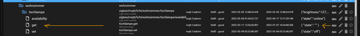

        @danick Na Du machst einfach, das was da steht. Du erstellst eine topic get unter Deinem Gerät und publishst dieses leere state-Objekt:
        Über set kann man das Gerät auch schalten.

            @danick Oh das wusste ich nicht. Diese Anleitung bzw. diesen Screenshot bekommt man nur, wenn man ohne Zigbee Adapter und mit mqtt arbeitet. Da Du das gepostet hattest, dachte ich du arbeitest mit mqtt, so wie ich.
