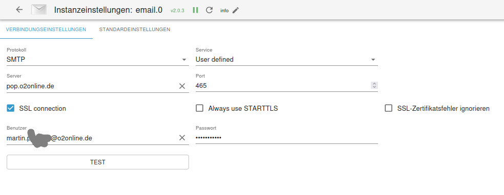

      Liegt das ausschließlich an dem Unterschied Groß/Kleinschreibung, oder muss man da bei dem o2mail Server seit neuestem die Mobilnummer verwenden?
      EDIT: Selbst gefunden, das im email - Adapter hinterlegte Password scheint nicht zu stimmen (warum es erst seit ein paar Tagen nicht mehr funzt, weiß ich aber nicht ...) Aus Thunderbird das Password über die Zwischenablage in den email Adapter übertragen, und danach hat das Senden der Test-Mail funktioniert.

          Was noch bleibt ist die Warnung
          	From email address is not equal to the configured email address for authentication. Some services do not allow this!
          Das vorherige Logging zur Email sieht so aus (Mail adresse tlw. anonymisiert, aber "xxxx" bedeutet in beiden Fällen das Selbe...)
          Send email: {"text":"Kamera >>stellplatz<< wurde ausgelöst.\nStart 05.05.25 um 12:00:11\nErkannt wurde >>person<< mit einem Score von 0.734375","to":"martin.pxxxx@o2online.de","subject":"[SmartHome] Alarm Kamera Stellplatz","attachments":[{"path":"http://192.168.2.196:5000/api/stellplatz/any/thumbnail.jpg","cid":"file1"}],"from":"martin.pxxxx@o2online.de"}
          In der Konfig des E-Mal Adapters - ich sehe da keine Unterschiede

              @fabio Okay, es scheint so zu sein, dass das Problem mit der W-Meldung in 2.0.4 gefixed wurde. Im Stable Repo ist aber immer noch 2.0.3 aktiv.
              So schlimm ist das aber auch nicht, sodass ich erstmal auf den kurzzeitigen Wechsel auf das beta Repo verzichte.
              Das Readme zu 2.0.0 hätte ich mir mal besser durchlesen sollen - die Emails haben wohl seit Anfang April nicht mehr funktioniert, weil ich das Neu-Eingeben der Credentials nicht gemacht habe ...
