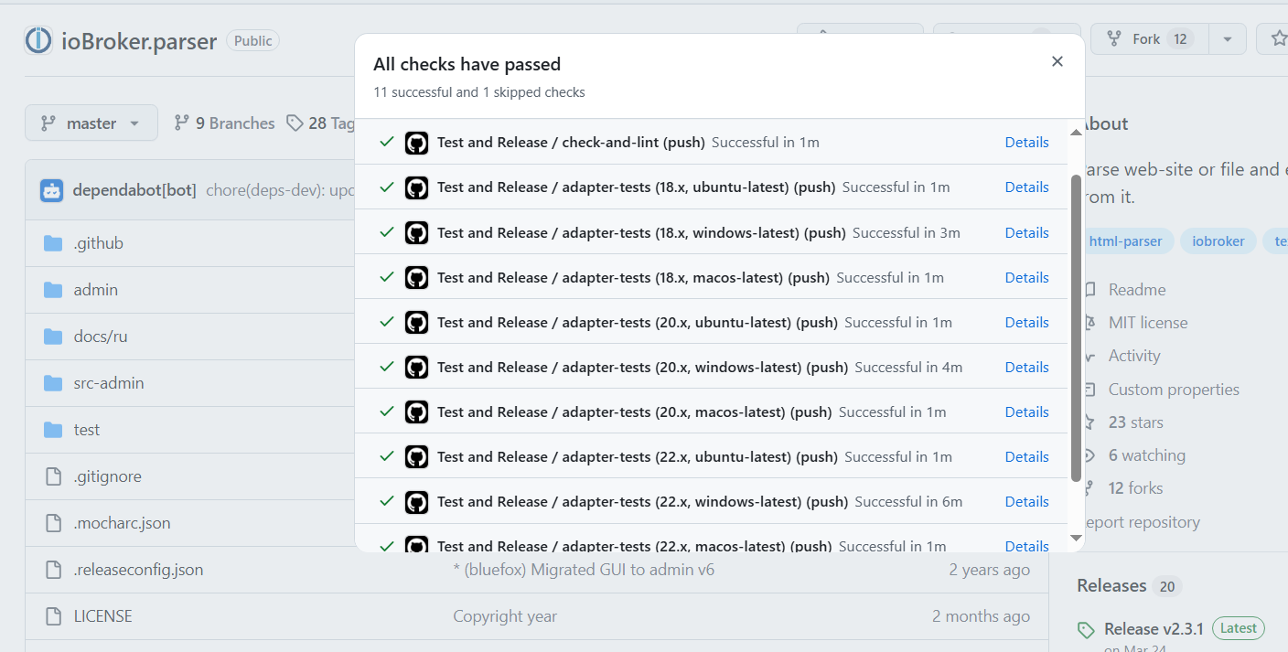

              ioBroker.parser besteht an sich node.js 22.x tests:
              Hast du die aktuelle LATEST versucht?

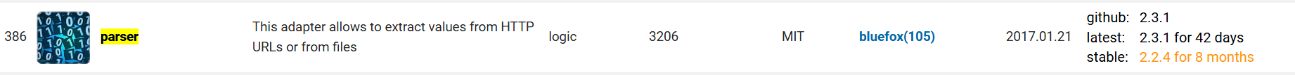

                        @arteck
                        sowohl die Installation von v 2.3.1 oder auch die latest (stable) des Adapters parser (ist nur beispielhaft andere Adapter laufen auch auf Fehler 25) schlägt fehlt
                        $ iobroker add parser auto --host buanet-iobroker1 --debug
                        NPM version: 10.9.2
                        Installing iobroker.parser@2.2.4... (System call)
                        npm error code EBADENGINE
                        npm error engine Unsupported enginenpm error engine Not compatible with your version of node/npm: hap-nodejs@1.1.0npm error notsup Not compatible with your version of node/npm: hap-nodejs@1.1.0npm error notsup Required: {"node":"^18 || ^20"}npm error notsup Actual: {"npm":"10.9.2","node":"v22.15.0"}
                        npm error A complete log of this run can be found in: /opt/iobroker/.npm/_logs/2025-05-06T05_14_53_545Z-debug-0.log
                        host.buanet-iobroker1 Cannot install iobroker.parser@2.2.4: 1
                        ERROR: Process exited with code 25

                          Wenn auch die aktuelle LATEST / BETA Installation da ein Problem hat mach bitte ein Issue auf.
                          Installationen von GitHub sind keine Lösung - abgesehen davon dass ich auf den ersten Blick keine Änderungen sehe die auf GitHub erfolgt sind aber noch nicht in der Release drinnen sind,
                          Siehe nachfolgendes Posting.

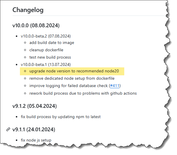

                                        buanet-iobroker image scheint nur mit Debian-bullseye statt bookworm zur verfügung zu stehen?
                                        • Samson71
                                          Samson71 Global Moderator @entavio last edited by Samson71
                                          @entavio
                                          Seit Release 9 definitiv Debian 12
                                          https://github.com/buanet/ioBroker.docker/releases?page=2
                                          Du musst natürlich das aktuelleste Image ziehen und nicht versuchen den alten Kram neu zu installieren
                                          entavio 1 Reply Last reply Reply Quote 0

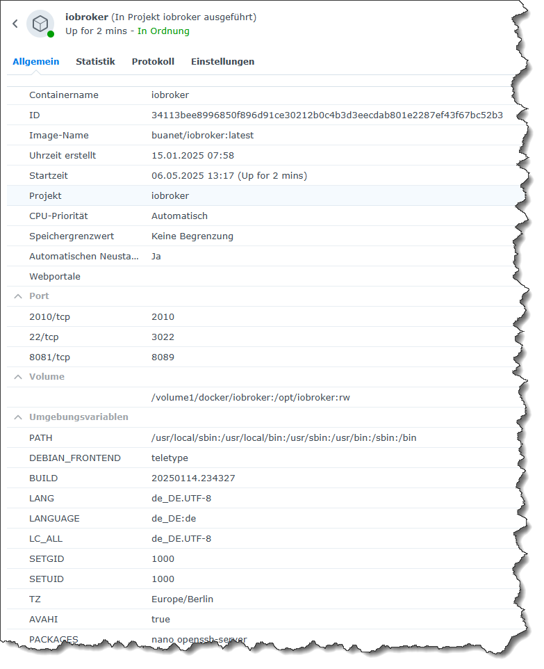

                                          • entavio
                                            entavio @Samson71 last edited by
                                            @samson71 na ja ich zieh mir ein neues buanet-iobroker latest image
                                            wie gesagt steht direkt dabei das bullseye als Debian verwendet wird
                                            J Codierknecht 2 Replies Last reply Reply Quote 0
