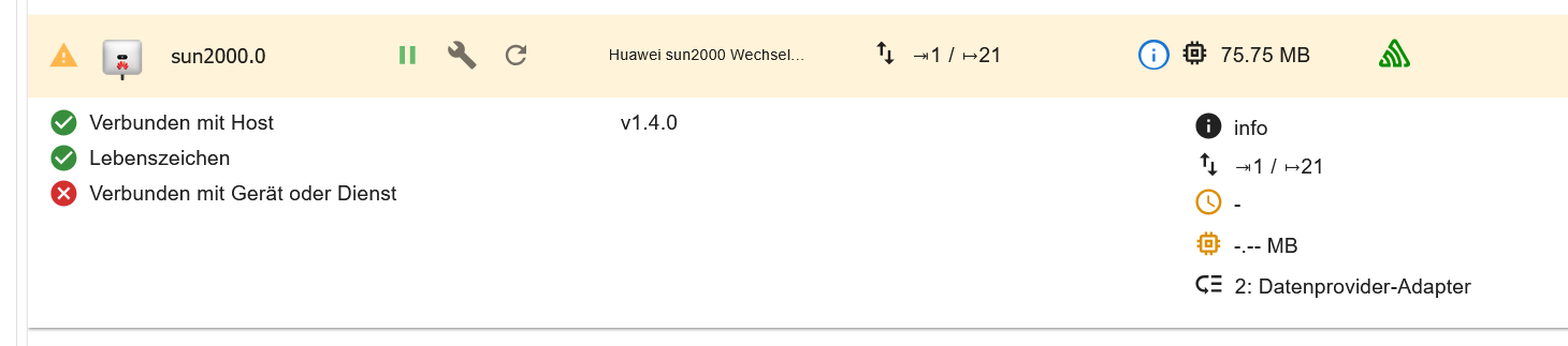

      Zum Einen scheint der Adapter sämtlice Daten ein Mal gefüllt zu haben, ich bekomme seither aber nie einen Update, d.h. sämtliche Daten haben einen 6 Tage alten Timestamp.
      Zum Zweiten habe ich ständige Restarts des Adapters:

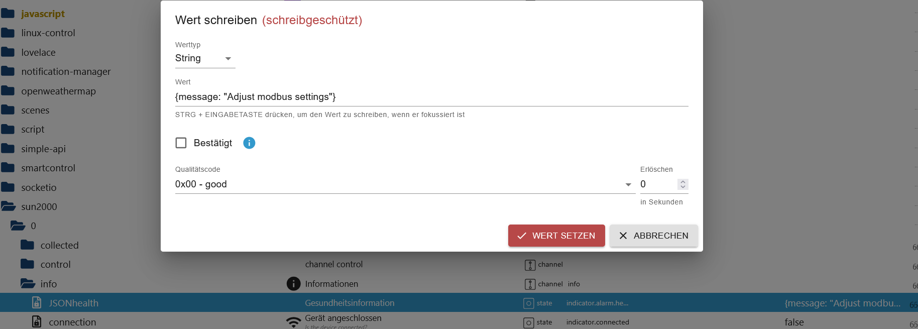

                      Was mir noch aufgefallen ist: Im json.health steht Adjust your modbus settings
                      Das wird auch bei jedem Connect upgedatet.
                      Kann es sein, dass sich da was bei Huawei geändert hat und das deshalb nicht funktioniert?

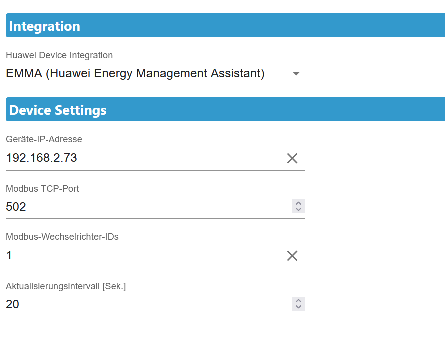

                          Welche Modbus ID in der Instanz?

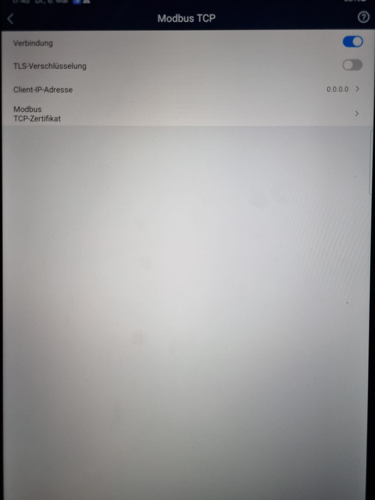

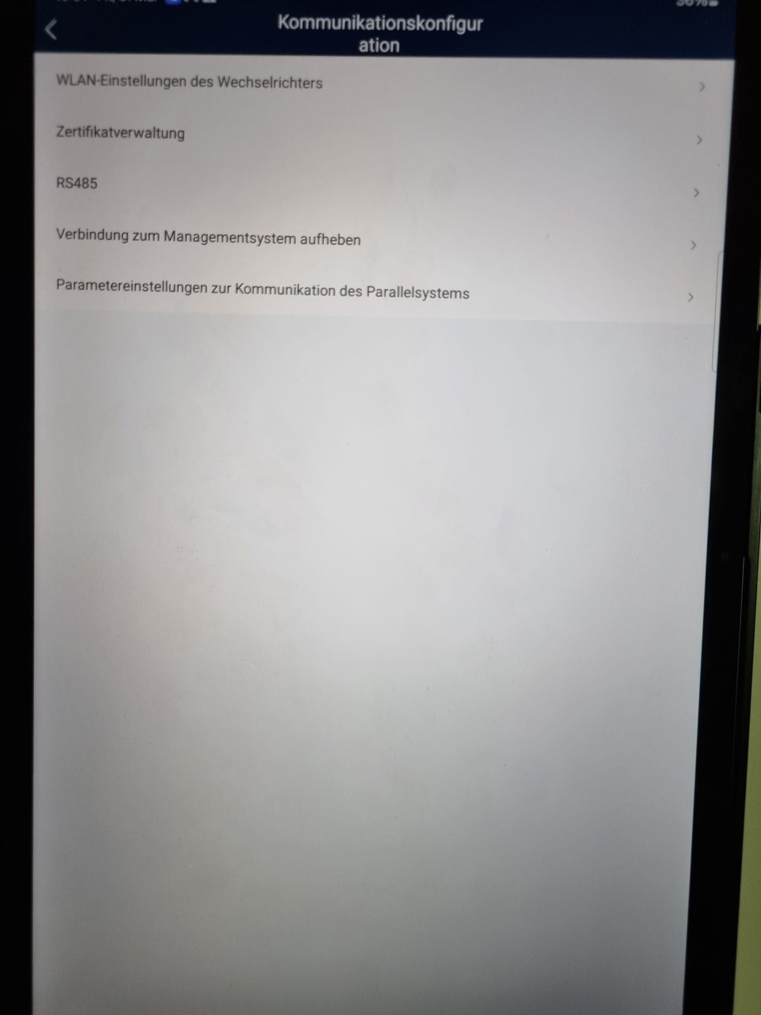

                              Ich kann Modbus nur aktivieren, die IP des Servers festlegen (steht auf 0.0.0.0 um alle zu erlauben)
                              und festlegen ob ich Verschlüsselung will (was momentan disabled ist)
                              In der EMMA kann ich keine Modbus ID mehr einstellen.
                              Aber bei allen IDs ausser 502 bekomme ich sofort einen Conn-Refused.
                              Auch die Einstellung bzgl. Restricted/Unrestricted ist in meiner Software Version verschwunden.
                              (Screenshot vom Konfigurations-Dialog der EMMA angehängt)
                              @samson71 Gerne, welche Screenshots wären hilfreich?
                              Ich habe eigentlich auf alles Zugriff, selbst auf den Installer-Teil...
                              Dementsprechend können wir bzgl. EMMA auch alles testen, wenn Ihr mir sagt, was ich testen soll.

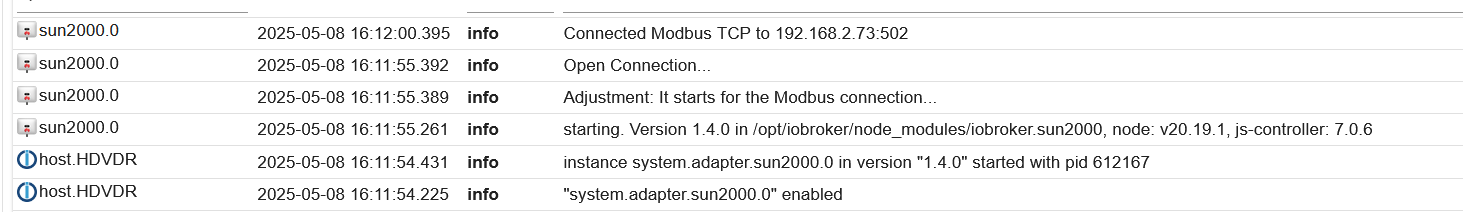

                                • Beachboy
                                  Beachboy @Homoran last edited by
                                  Hmm, das verhält sich ungewohnt, bzw. da hänge ich als Neuling wieder...
