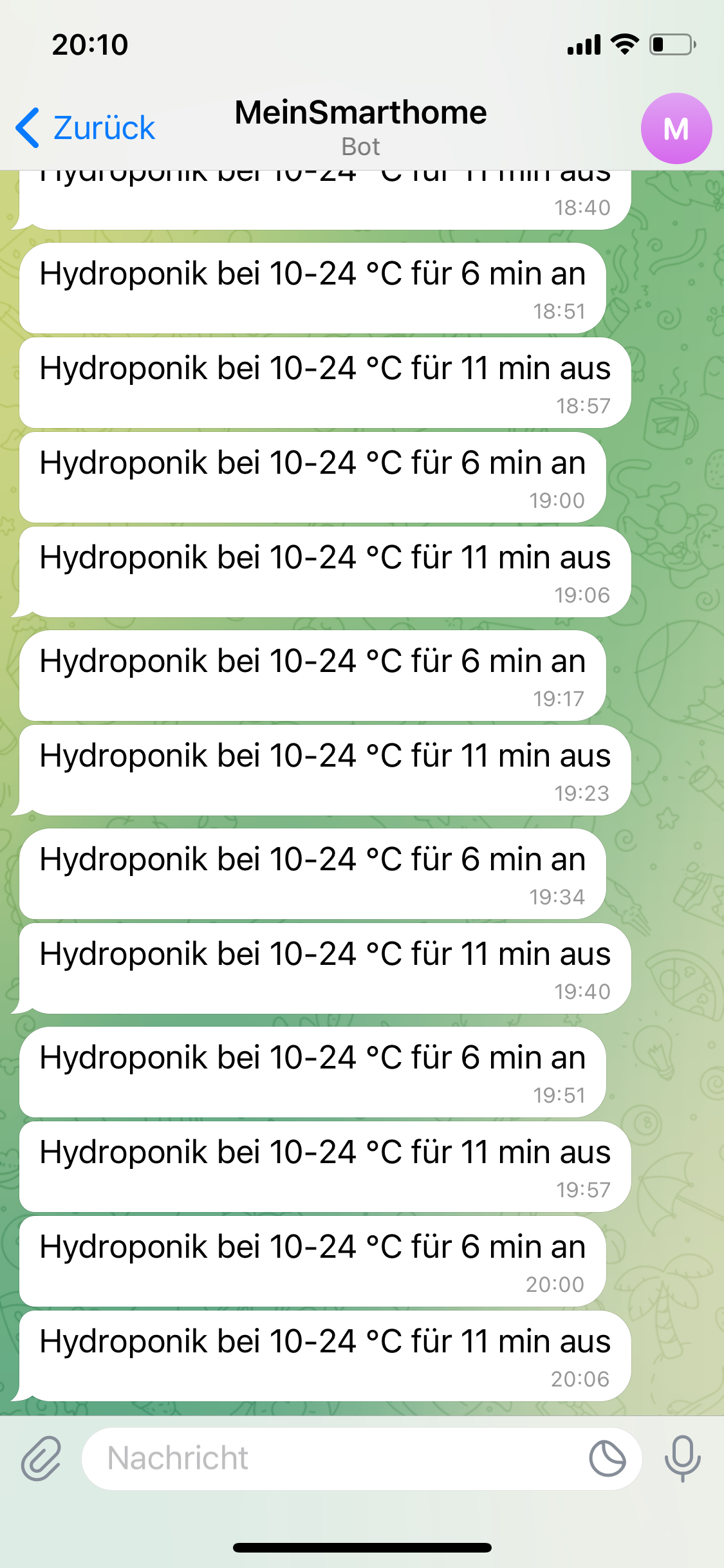

      LaBamba last edited by

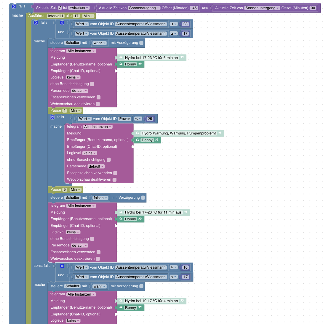

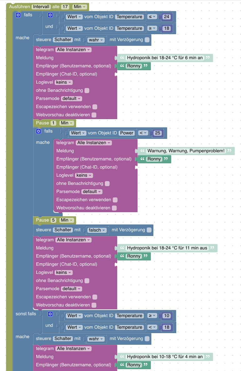

      Grundsätzlich läuft mein Skript gut!

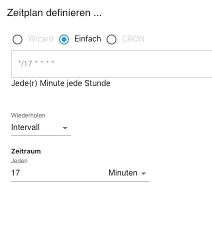

      Jedoch habe ich ein Problem bei der vollen Stunde.
      Dabei wird immer mein Zeitplan zur vollen Stunde abgebrochen und wieder neu gestartet. Siehe hier, dann werden aus 11 min nur 3 min.
      Wie kann ich das verhindern?

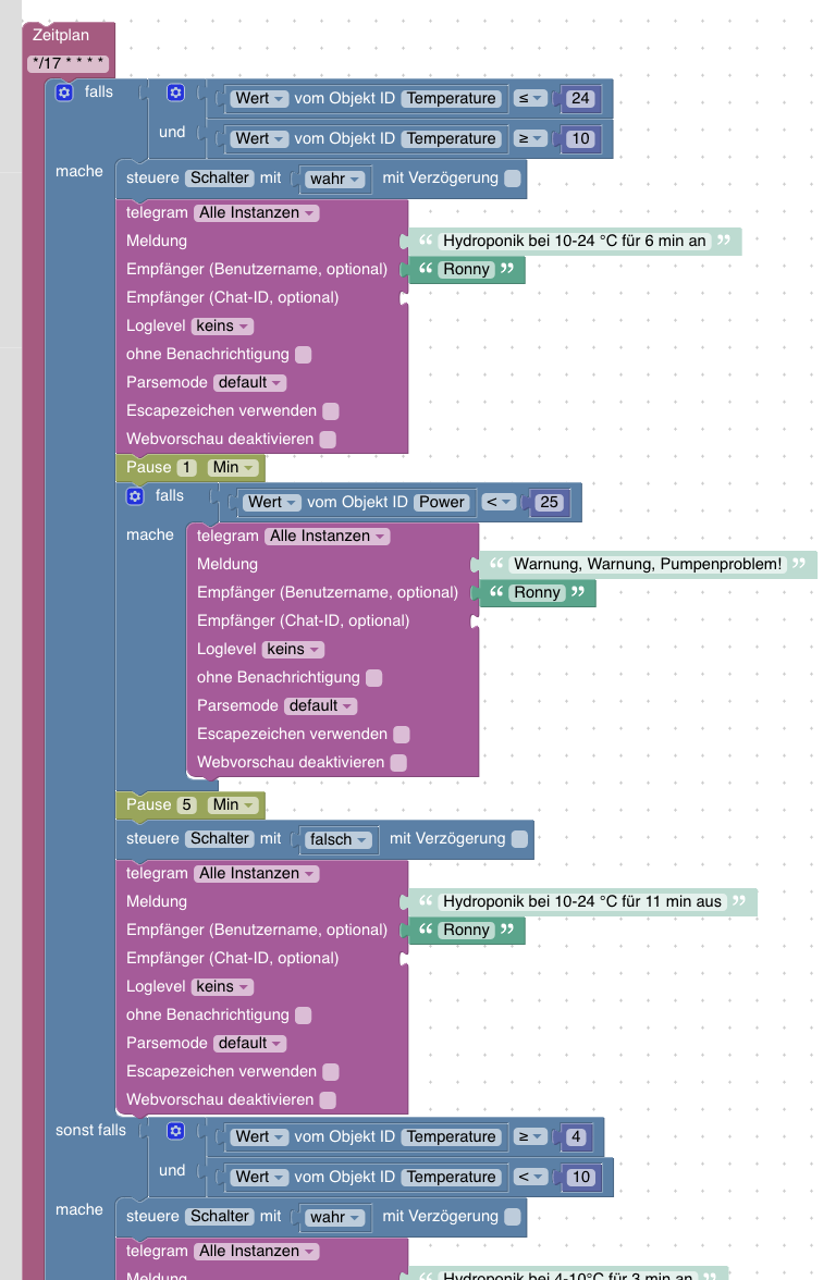

            @labamba sagte in Zeitplan Probleme:
            der Trigger ist so definiert!
            alle 17 Minuten ab der vollen Stunde.

                LaBamba @Homoran last edited by
                geht das nicht dauerhaft immer 17 min??? Ich habe es schon versucht irgendwie zu ändern.
                  Homoran Global Moderator Administrators @LaBamba last edited by
                  nöö, nicht mit einem Cron!
                  mit Intervall geht das

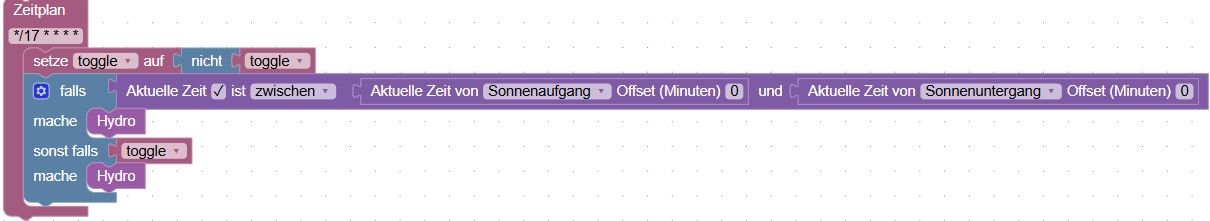

                    dachte das ist ein Intervall

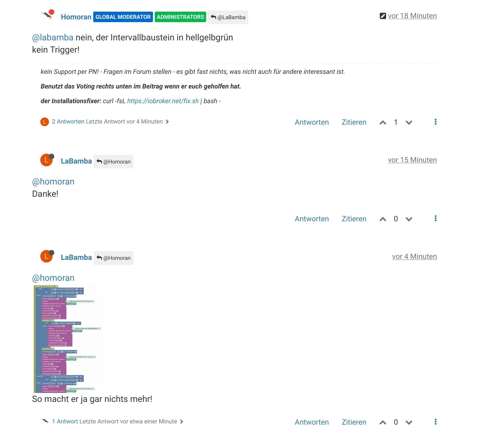

                      Homoran Global Moderator Administrators @LaBamba last edited by Homoran
                      @labamba nein, der Intervallbaustein in hellgelbgrün
                      kein Trigger!
                      L 2 Replies Last reply Reply Quote 1
                        Danke!
                          So macht er ja gar nichts mehr!

                                    @labamba
                                    1. Liest Du da mit dem "Wert von <Temperatur>" mehrfach den gleichen DP?
                                      Das ist ineffizient. Lies den zu Beginn des Intervalls 1x in eine Variable ein und arbeite dann mit der weiter.
                                    2. Bau Dir mal ein paar Debug-Blöcke ein, um zu sehen was da wann ausgeführt wird.
                                        Zur vollen Stunde hat er jetzt begonnen anzuschalten!
                                        • Codierknecht
                                          Codierknecht Developer Most Active @LaBamba last edited by
                                          Sorry da kenne ich mich nicht aus. Habe versucht es einfach zu halten.
                                          Naja, sooooo schwierig ist das ja auch wieder nicht 🤔
                                            hattest du zwischendurch das Skript nochmal gestoppt?
                                            oder was geändert ?
                                            435
                                            57
                                            1442
