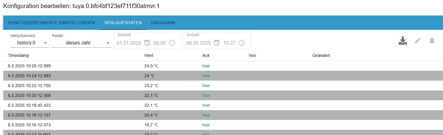

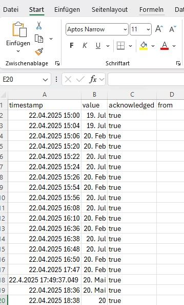

      Hallo.
      Wie erhalte ich eine richtige csv.
      Momentan speicher ich das hier.
      Und erhalte das hier.

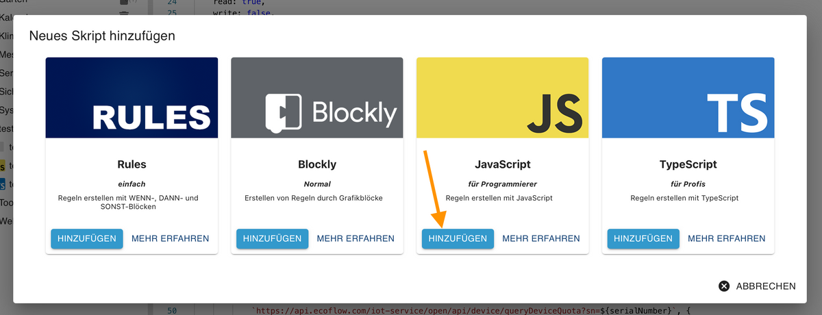

                                  • Nicht direkt auf der Festplatte ablegen o.ä.
                                  • Ganz normal als neues JavaScript im JavaScript-Adapter.
                                  • Ordner egal. Hauptsache nicht in global (sieht man eh nur im Expertenmodus).

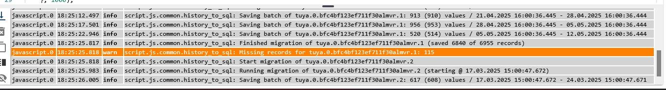

                                        chris47803 @haus-automatisierung last edited by
                                        Scheint funktioniert zu haben. Danke.
                                        In welcher Tabelle finde ich denn jetzt die Daten?

                                          • C
                                            chris47803 last edited by
                                            Ich nutze phpmyadmin.
                                            Im objekt das ich logge stehen nun Einträge drin, aber es fehlen ohne Ende.
                                            815
                                            26
                                            808
