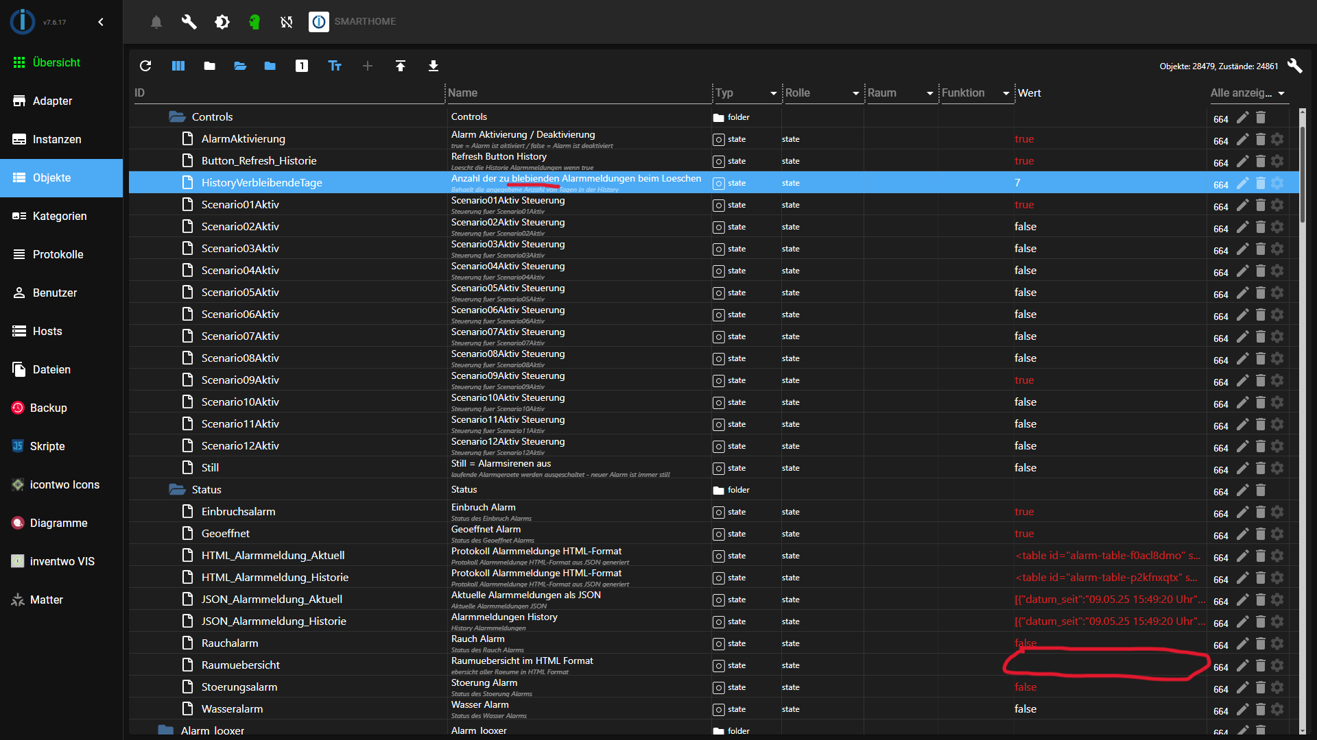

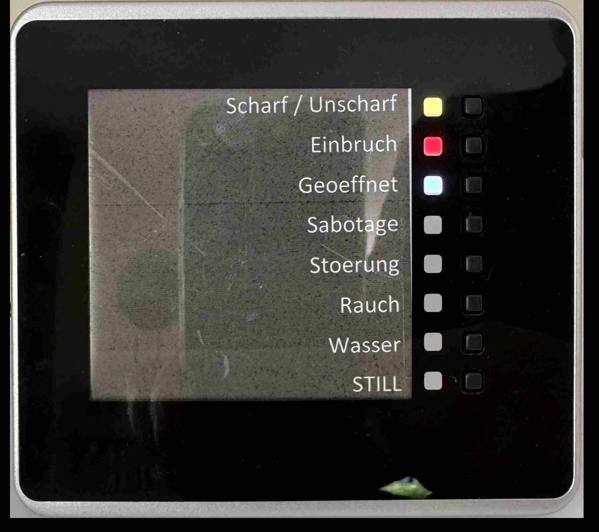

      • Das ElV Status Board
      Es ist ein Bausatz. Das vorneweg. Es muß nicht gelötet werden und der Zusammenbau gestaltet sich einfach.
      Aber das mag jeder anders empfinden. Auch hier gibt es Videos im Netz.
      Ein bischen schwieriger ist das einstellen der LED Farben ( aber auch das empfand ich als einfach)
      Was macht das Board im Kontext der Alarmanlage. Ich habe 8 LEDs und 8 Hardwareschalter je LED einer.
      Diese habe ich folgendermaßen belegt
      • Alarmanlage scharf/unscharf - ein Druck und die Anlage ist von innen scharf
      • Einbruchsmeldung - bei Druck kann diese quittiert werden
      • geoeffnet Meldung (wenn ein Fenstersensor etc meldet, dass noch etwas geoeffnet im Haus ist)
      • Sabotage Meldung (zusatzinfo zur Einbruchsmeldung)
      • Stoerungs Meldung (wenn komponenten nicht erreichbar sind)
      • Rauch Meldung
      • Wasser Meldung
      • und einen Schalter, den ich STILL nenne, Damit können laufende Sirenen etc, still geschaltet werden
      Diese Belegung ist natürlich variabel. aber so ist sie bei mir eingerichet
      Zum Board selber.
      • macht nicht wirklich einen hochwertigen Eindruck - ist aber akzeptabel
      • es braucht ein Netzteil, somit nicht ganz ortsunabhängig
      • es tut was es soll. Bei mir fristet es das Dasein im Schlafzimmer (macht wohl am meisten Sinn)

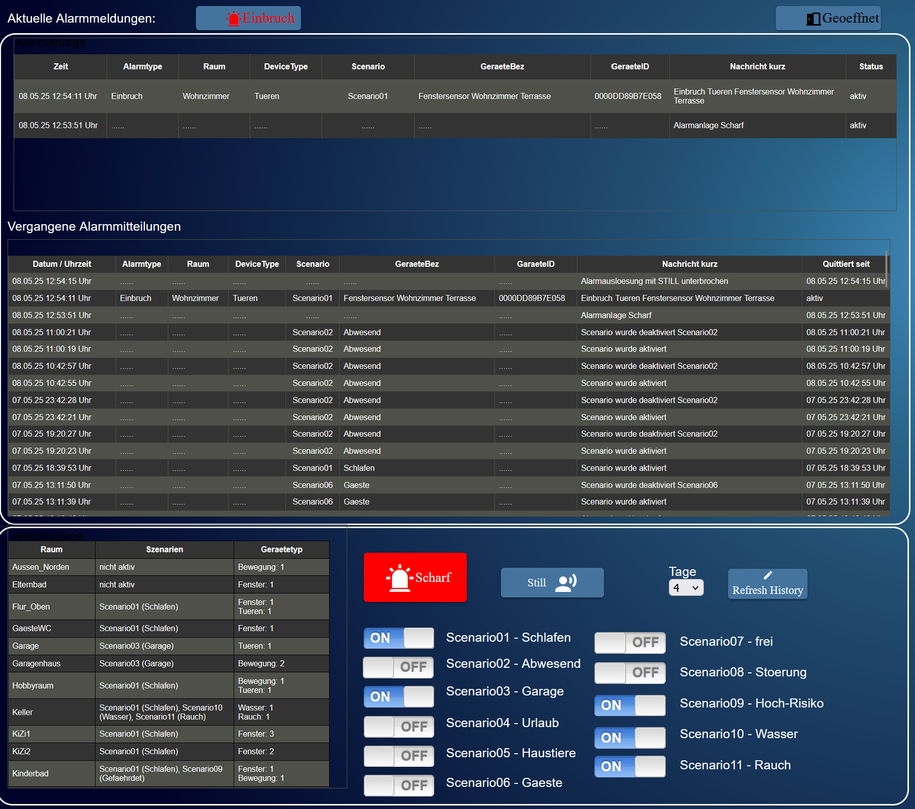

      Konzept des Scriptes:
      Dann das Script. Ich muß sagen, dass die Komplexität doch sehr groß ist. Das liegt natürlich daran, dass ich es flexibel haben wollte.
      Leicht anpassbar an neue Komponenten und Situation.
      hier ein paar features (bei weitem nicht komplett
      • Zunächst wird die Raumsituation beschrieben und in einer Tabelle hinterlegt.
        Die Sensoren werden zugeordnet zu Räumen.
        Also Raum: Wohnzimmer,
        RaumType ist innen,
        zuodnung der Sensoren zu GeräteTypen je Raum (Bewegung, Fenster, Türen, Rollladen, Glasbruch, Rauch, Wasser)
      • Dann werden Sichten bzw Filter auf die Räume gelegt (auch in einer Tabelle)
        Eine Sicht kann z.B. alle innenliegenden Räume aber ohne das Gästezimmer sein
      • Die Sichten werden dann Scenarios zugeordnet
        Scenario Schlafen bekommt dann vielleicht die reine InnenSicht (eine Sicht ohne Schlafzimmerfenster wäre hilfreich)
        Scenario Gäste bekommt eine Sicht nur innen aber ohne Gästezimmer.
      Die Scenarios können einzeln aktiviert und deaktiviert werden. Den Sencarios sind auch Alarme zugeordnet.
      Wenn ein Scenario ein Alarmauslöser ist, dann werden die Hardwarekomponenten direkt angesprochen z.B. die ASIR Sirene (quasi Nativ)
      Dabei muß man sich erstmal gedanklich einfinden. Das geht aber schnell.
      Weitere Features
      • Verbindung zum Servicemeldungsscript (nutzt einfach dessen ressourcen für Sabotage Alarm und UnreachAlarm)

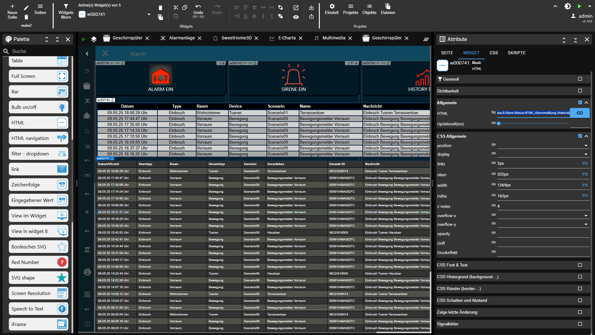

      • Umfassende Protokollierung in JSON und HTML
      • externe protokollierung zusätzlich
      • native Einbindung des Statusboards
      • native Einbindung der Alarmsirene ASIR
      • umfassende Meldungen an die bekannten services (email, telegram, whatsapp etc etc) das ganze einstellbar
      • automatische Berücksichtigung von Abwesenheiten (z.B. Aktivierung/Dekativierung von Scenarios
      • automatische Berücksichtigung bei anwesenden Gaesten (z.B. Aktivierung/Dekativierung von Scenarios
      • etc. etc.

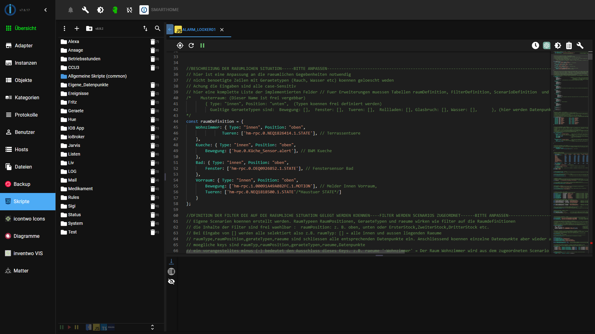

      1. raumDefinition mit folgenden Feldern:
      Raumbezeichnung - kann frei vergeben werden
      Type: - kann frei vergeben werden. Es macht Sinn z.B. nach innen und aussen zu unterscheiden
      Position - kann frei vergeben werden. Es macht Sinn z.B. nach Stockwerk zu unterscheiden OG, UG, KG
      Gerätetypen: Bewegung: [], Fenster: [], Tueren: [], Rollladen: [], Glasbruch: [], Wasser: [],
      Die Gerätetypen müssen nicht enthalten sein, wenn sie für einen Raum nicht benötigt werden
      Wenn sie hinzugefügt werden können einfach die zugehörigen datenpunkte hinzugefügt werden
      Wichtig ist:
      • Die geschweiften und eckigen Klammern müssen genauso im Kontext erhalten bleiben
      • Komma müssen nach jeder Felddefinition gesetzt werden
      Beispiel
      const raumDefinition = {
          Wohnzimmer: { Type: "innen", Position: "oben",
              Fenster: [],
              Tueren: ['hm-rpc.1.0000DD89B7xxx8.1.STATE'], // Terrassentuere
          Kueche: { Type: "innen", Position: "oben",
              Fenster: ['hm-rpc.1.003660Cxxx05D0.1.STATE','hm-rpc.1.003660C993BEF6.1.STATE'], // Fenstersensor Kueche links und rechts

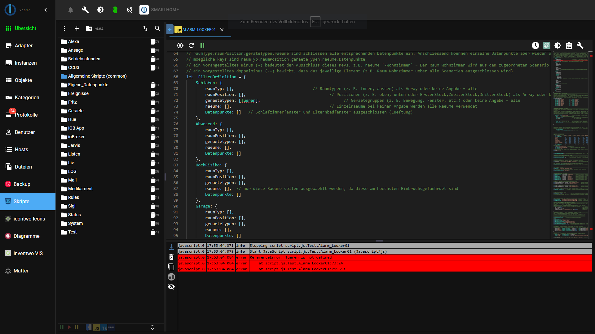

      2. Die Filter (Sichten) Definition. Die Filter beziehen sich auf die eingestellte raumDefinition
      Felder:
      Filtername: kann frei vergeben werden
      raumTyp: bezieht sich auf raumDefinition Type - muss übereinstimmen ( ein leeres Feld heißt alle typen)
      raumPosition: bezieht sich auf raumDefinition Position und muss übereinstimmen ( ein leeres Feld heißt alle Positionen)
      geraetetypen: bezieht sich auf raumDefinition Gerätetypen (Fenster,Melder etc) und muss übereinstimmen ( ein leeres Feld heißt alle Gerätetypen)
      raeume: bezieht sich auf raumDefinition Raumname (Wohnzimmer etc) und muss übereinstimmen ( ein leeres Feld heißt alle Raumnamen)
      Datenpunkte: bezieht sich auf raumDefinition auf die zugeordneten Datenpunkte und muss übereinstimmen ( ein leeres Feld heißt alle Datenpunkte)
      Grundsätzlich können für jedes Feld Ausschlüsse gemacht werden. Erlaubt sind minus (-) und Doppelminus (--)
      Minus heißt Ausschluss aus dem später zugeordneten Scenario was auch bedeutet, dass dieser Datenpunkt bei einem zweiten aktiven scenario wieder zugeordnet werden könnte
      Doppelminus heißt genereller Ausschluss auch wenn dieser Datenpunkt bei einem zweiten aktiven scenario zugeordnet wurde
      Es sollten immer alle Felder vorhanden sein (anders als bei der raumDefinition).
      Beispiel:
      let  FilterDefinition = {
          Schlafen: {
              raumTyp: ['innen'],                                 // Raumtypen (z. B. innen, aussen) als Array oder keine Angabe = alle
              raumPosition: [],                                   // Positionen (z. B. oben, unten oder ErsterStock,ZweiterStock,DritterStock) als Array oder keine Angabe = alle
              geraetetypen: [],                                   // Geraetegruppen (z. B. Bewegung, Fenster, etc.) oder keine Angabe = alle
              raeume: [],                                         // Einzelraeume bei keiner Angabe werden alle Raeume verwendet
              Datenpunkte: ['-hm-rpc.1.003660C9A62C5D.1.STATE','-hm-rpc.1.0000D709954526.1.STATE']   // Schlafzimmerfenster und Elternbadfenster ausgeschlossen (Lueftung)
          Abwesend: {
              raumTyp: ['innen'],
              raumPosition: [],
              geraetetypen: [],
              raeume: [],
              Datenpunkte: []

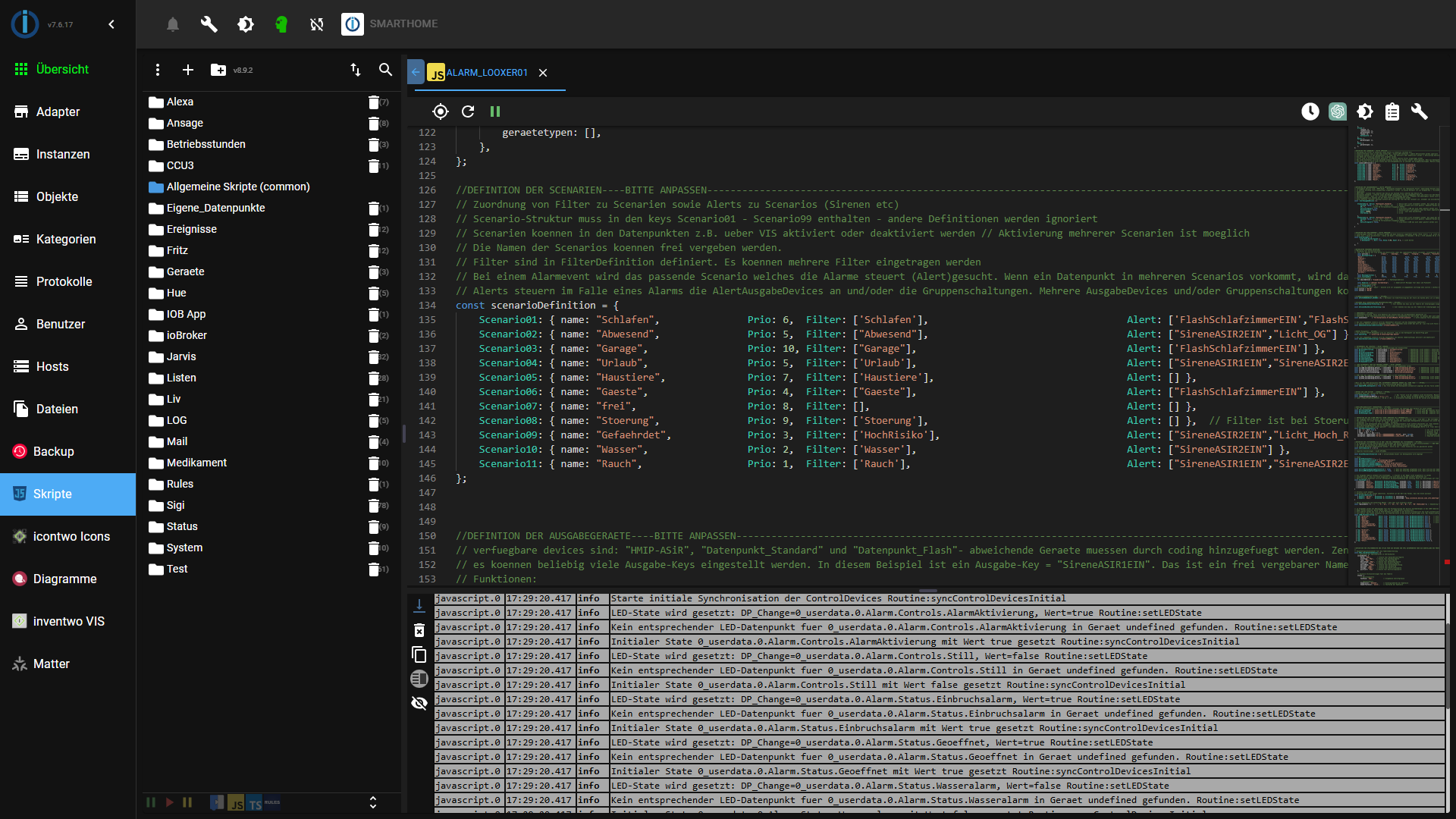

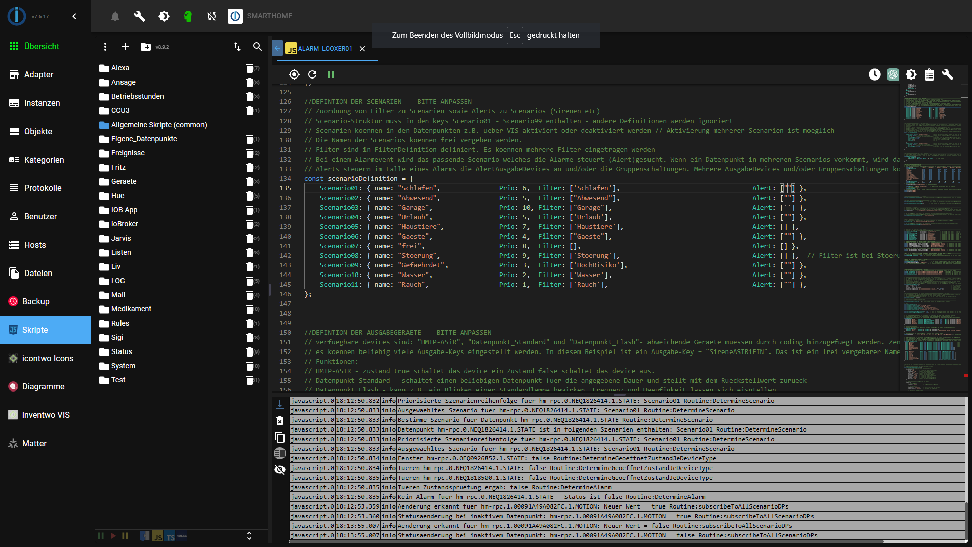

      3. Scenarios
      Scenarios lösen am Ende Alarme aus. Mehrere Filter können einem Scenario zugeordnet werden. Auch mehrere Aktionen (Alerts) können zugeordnet werden.
      Jedes Scenario lässt sich aktivieren oder deaktivieren.
      Wenn mehrere Scenarios aktiviert sind und ein Datenpunkt mehreren Scenarios zugeordnet wurden, dann bestimmt die Priorität welches Scenario als Alarm ausgeführt wird
      Es lassen sich maximal 99 Scenarios definieren
      const scenarioDefinition = {
          Scenario01: { name: "Schlafen",               Prio: 6,  Filter: ['Schlafen'],                                  Alert: ['FlashSchlafzimmerEIN',"FlashStandard1EIN"] },
          Scenario02: { name: "Abwesend",               Prio: 5,  Filter: ["Abwesend"],                                  Alert: ["SireneASIR2EIN","Licht_OG"] },
          Scenario03: { name: "Garage",                 Prio: 10, Filter: ["Garage"],                                    Alert: ['FlashSchlafzimmerEIN'] },
          Scenario04: { name: "Urlaub",                 Prio: 6,  Filter: ['Urlaub'],                                    Alert: [] },
          Scenario05: { name: "Haustiere",              Prio: 7,  Filter: ['Haustiere'],                                 Alert: [] },
          Scenario06: { name: "Gaeste",                 Prio: 4,  Filter: ["Gaeste"],                                    Alert: ["FlashSchlafzimmerEIN"] },
          Scenario07: { name: "frei",                   Prio: 8,  Filter: [],                                            Alert: [] },
          Scenario08: { name: "Stoerung",               Prio: 9,  Filter: ['Stoerung'],                                  Alert: [] },  // Filter ist bei Stoerung  immer = Stoerung
          Scenario09: { name: "Gefaehrdet",             Prio: 3,  Filter: ['HochRisiko'],                                Alert: ["SireneASIR2EIN","Licht_Hoch_Risiko_Aussen"] },
          Scenario10: { name: "Wasser",                 Prio: 2,  Filter: ['Wasser'],                                    Alert: ["SireneASIR2EIN"] },
          Scenario11: { name: "Rauch",                  Prio: 1,  Filter: ['Rauch'],                                     Alert: ["SireneASIR1EIN","SireneASIR2EIN"] },

      Nutzung eines oder mehrerer ELV ELV-SH-SB8 Statusboard
      es können beliebig viele Statusboards eingebunden werden. na ja, 2 machen vielleicht sinn für 2 Etagen oder eines für Statusanzeige und eines zur ScenarioAktivierung/Deaktivierung
      Die Statusboards und deren Status wird nicht mit dem Status ersetzt, was auch möglich gewesen wäre, vielmehr wird der Status synchronisiert mit dem jeweiligen Statuspunkt des Scriptes
      const ControlDevices = [ {
              DeviceID: "StatusBoard1",
              Device: "ELV-SH-SB8",
              DP: "hm-rpc.1.004FE3CxxxxsEAx.",
              LED1: DP_Alarmaktivierung,    DP_2ndPart1 : "10.STATE",   // Meldungsanzeige und Aktivierung/Deaktivierung erfolgt durch die entsprechenden Datenpunkte
              LED2: DP_Einbruchsmeldung,    DP_2ndPart2 : "14.STATE",   // manuellAenderbar true laesst es zu den Alarm ueber das Board auszuschalten // dann werden auch alle AkustikGeraete Sirenen ausgeschaltet
              LED3: DP_GeoeffnetMeldung,    DP_2ndPart3 : "18.STATE",   // DP und DP_2ndPart entspricht dem genauen Datenpunkt jeder LED
              LED4: DP_Sabotagemeldung,     DP_2ndPart4 : "22.STATE",
              LED5: DP_Stoerungsmeldung,    DP_2ndPart5 : "26.STATE",
              LED6: DP_Rauchmeldung,        DP_2ndPart6 : "30.STATE",
              LED7: DP_Wassermeldung,       DP_2ndPart7 : "34.STATE",   // ausgeschaltet werden aber nicht die Schaltgruppen
              LED8: DP_Still,               DP_2ndPart8 : "38.STATE",   // laufende Alarmgeraete (Sirenen etc) werden ausgeschaltet
              DeviceID: "StatusBoard2",
              DP: "hm-rpc.1.004FE3C00005xxx.",
              LED1: "Scenario01Aktiv",      DP_2ndPart1 : "10.STATE",     // Szenarioschaltung fuer StatusBoard2
              LED2: "Scenario02Aktiv",      DP_2ndPart2 : "14.STATE",
              LED3: "Scenario03Aktiv",      DP_2ndPart3 : "18.STATE",
              LED4: "Scenario03Aktiv",      DP_2ndPart4 : "22.STATE",
              LED5: "Scenario05Aktiv",      DP_2ndPart5 : "26.STATE",
              LED6: "Scenario06Aktiv",      DP_2ndPart6 : "30.STATE",
              LED7: "Scenario07Aktiv",      DP_2ndPart7 : "34.STATE",         // Szenarioschaltung fuer StatusBoard2
              LED8: "Scenario08Aktiv",      DP_2ndPart8 : "38.STATE",

      Die wichtigsten Statusänderungen und Alarme werden in ein Protokoll im JSON Format geschrieben. Dieses kann dann z.B. mit VIS angezeigt werden (beispielsweise mit dem inventwo Adapter
      Ein Schedule ist standardmäßig eingestellt um z.B. Monatlich eine Bereinigung der History durchzuführen. Das vermeidet auf die Dauer technische Probleme mit zu großen Datenpunkten
      Dabei kann eingestellt werden, wieviel Tage in der History erhalten bleiben soll. Bei 0 wird alles gelöscht.
      const ScheduleAktiv = true;                         // Bei "false" wird der schedule nicht durchlaufen. Manuelles Loeschen kann ueber den Datenpunkt id_Button_Refresh_Historie (Button) moeglich
      const scheduleTimeClearSMTexte = "2 0 1 * *";       // am 1. tag des monats um 00:02 morgens sollen alle Alarmmeldungen des Monats geloescht werden id_History_VerbleibendeTage und aktive bleiben erhalten
      // const scheduleTimeClearSMTexte = "58 23 * * 0";  // alternative Sonntags um 23:58 Uhr sollen alle Alarmmeldungen der Woche im datenpunkt der Protokoll-Texte geloescht werden

      HTML Datenpunkte
      Auf Wunsch kann auch ein HTML Code erzeugt werden, der eine fast identische Darstellung erzeugen kann, z.B. mit dem HTML Basic Widget aus VIS.
      HTML kann für verschiedene Visualiserungstools genutzt werden. Inventwo hat meines Wissens nach zur Zeit noch Probleme mit Vis2. Die HTML Anzeige ist dabei eine perfekte Alternative.
      Dabei kann das Aussehen wie Farben Zellgrössen angepasst werden. Auch Spalten können abgewählt werden
      // sinnvoll wenn inventwo nicht fuer die visualisierung genutzt werden kann
      const UpdateHTML_Datenpunkte = true // bei true werden die Datenpunkte automatisch angelegt und bei false wieder geloescht
      const id_HTML_Alarmmeldung_Aktuell  = statusPath   + "HTML_Alarmmeldung_Aktuell"     // Empfehlung: nicht aendern
      const id_HTML_Alarmmeldung_Historie = statusPath   + "HTML_Alarmmeldung_Historie"    // Empfehlung: nicht aendern
      const HTML_TableWidthsAndStyles = {
          // Definition der Spaltenbreiten in CSS-Einheiten
          columnWidths: {
              datum: '95px',        // Breite fuer Datum/Uhrzeit-Spalte
              alarmtype: '70px',   // Breite fuer Alarmtyp-Spalte
              raum: '90px',         // Breite fuer Raum-Spalte
              deviceType: '80px',  // Breite fuer Geraetetyp-Spalte
              scenario: '50px',    // Breite fuer Szenario-Spalte
              deviceName: '150px',  // Breite fuer Geraetebezeichnung
              deviceId: '50px',     // Breite fuer Geraete-ID
              message: '210px',     // Breite fuer Nachrichtenspalte
              quittiert: '95px'    // Breite fuer Quittierungsspalte
          // Visuelle Stileinstellungen fuer die Tabelle
          styles: {
              // Basistypografie
              fontSize: '10px',             // Allgemeine Schriftgroesse
              // Kopfzeilenstil
              headerColor: '#333333',       // Hintergrundfarbe der Kopfzeile
              headerTextColor: 'white',     // Textfarbe der Kopfzeile
              // Zeilenstile (Zebra-Pattern)
              evenRowColor: '#4e5049',      // Hintergrundfarbe gerade Zeilen
              oddRowColor: '#333333',       // Hintergrundfarbe ungerade Zeilen
              evenRowTextColor: 'white',    // Textfarbe gerade Zeilen
              oddRowTextColor: 'white',     // Textfarbe ungerade Zeilen

          styles: {

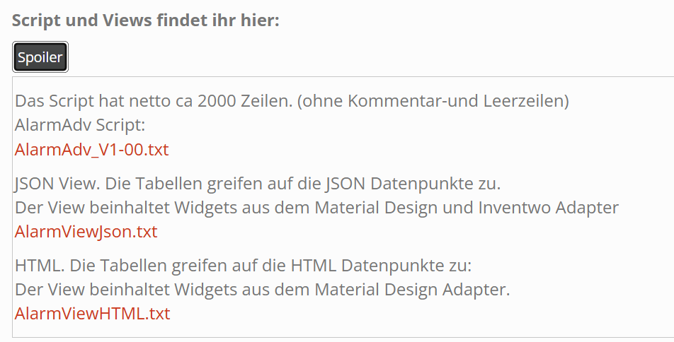

      Script und Views findet ihr hier:
      Das Script hat netto ca 2000 Zeilen. (ohne Kommentar-und Leerzeilen)
      AlarmAdv Script:
      AlarmAdv_V1-00.txt
      JSON View. Die Tabellen greifen auf die JSON Datenpunkte zu.
      Der View beinhaltet Widgets aus dem Material Design und Inventwo Adapter
      AlarmViewJson.txt
      HTML. Die Tabellen greifen auf die HTML Datenpunkte zu:
      Der View beinhaltet Widgets aus dem Material Design Adapter.
      AlarmViewHTML.txt

      ScreenShot der Protokollierung
      da_Woody Negalein sigi234 4 Replies Last reply Reply Quote 2

                                        Ich habe dem View die Übersicht über den Status der Räume hinzugefügt.(
                                        Beim aktivieren und deaktivieren von Scenarios sind die Auswirkungen somit direkt sichtbar im View.
                                        (Danke an Sigi für die Anregung)

                                          Im ersten post habe ich das script hinterlegt, sowie die views fuer HTML und JSON.
                                          Wenn ihr mit dem JSON klar kommt, dann ist das zu bevorzugen, da die HTML Generierung ausgeschaltet werden kann und somit
                                          sowohl die Generierung also auch die Datenpunkte entfallen.
                                          Bitte schaut euch die Erklärungen im ersten post zu den 5 wichtigen Schritten.

                                            sigi234 Forum Testing Most Active @looxer01 last edited by
                                            @looxer01
                                            Hi, erste Tests.
                                            Typo:
                                            Raumübersicht leer, sicher mein Fehler
                                            Kann ich die Sirene löschen im Skript?
                                            Kann ich das STATUSBOARD löschen?
