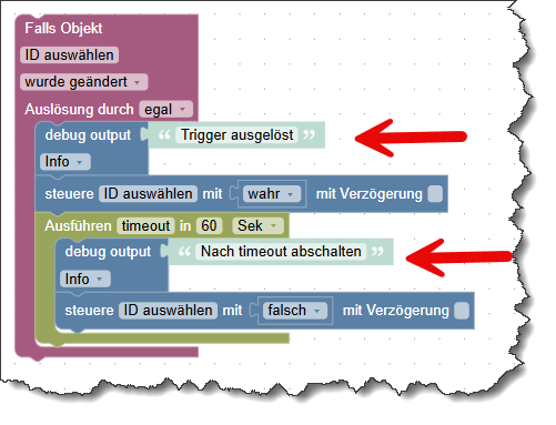

          Wie aktiviere ich etwas für einen bestimmten Zeitraum? Intervall? Timeout?

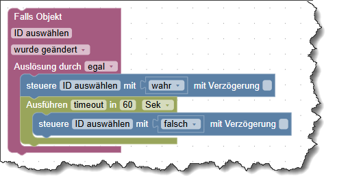

          Prinzip:
          Wie kann ich sehen, was in meinem Skript nicht passt?
          Indem Du an den relevanten (interessanten) Stellen passende Debug-Blöcke einbaust:

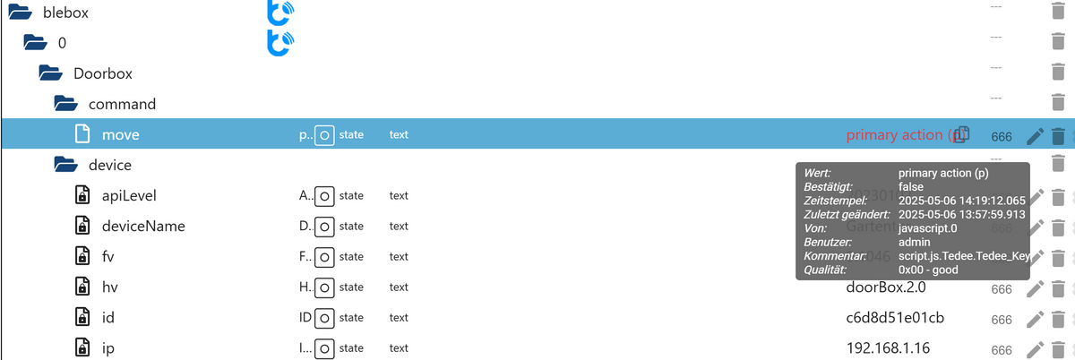

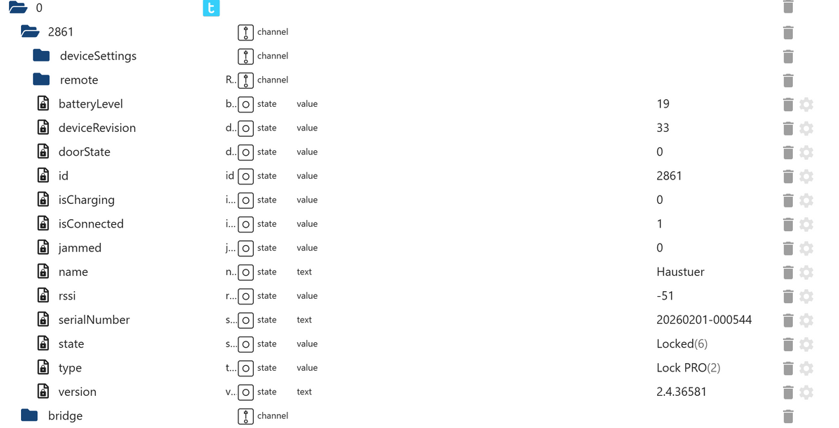

            Habe im Expertenmodus mal den Mauszeiger auf die Objektdaten platziert:
            Doorgate
            Tedee
              Adamantium @Codierknecht last edited by

              Ich habe das mal ausgelesen. Ich hoffe richtig...

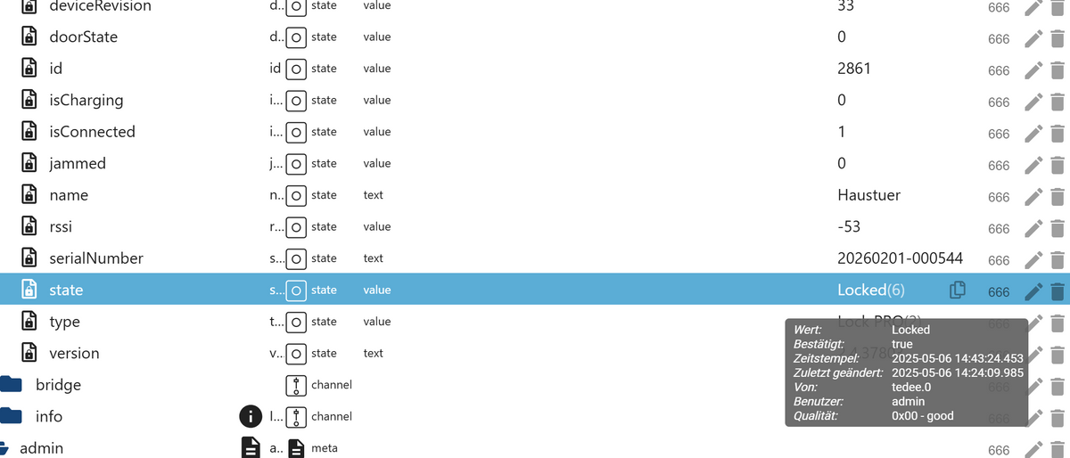

                @adamantium sagte: Mauszeiger auf die Objektdaten platziert:
                Das sind nicht die OBJEKTDATEN, sondern es ist der Zustand (state) des Datenpunktes.
                An die OBJEKTDATEN kommt man über den Bleistift rechts.

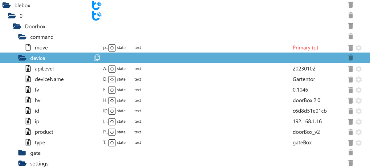

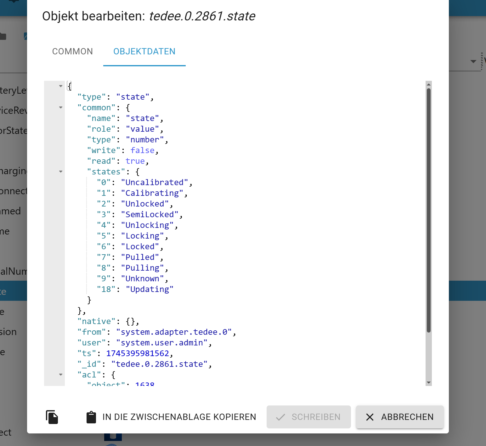

                  Adamantium @paul53 last edited by
                  Wieder was gelernt...

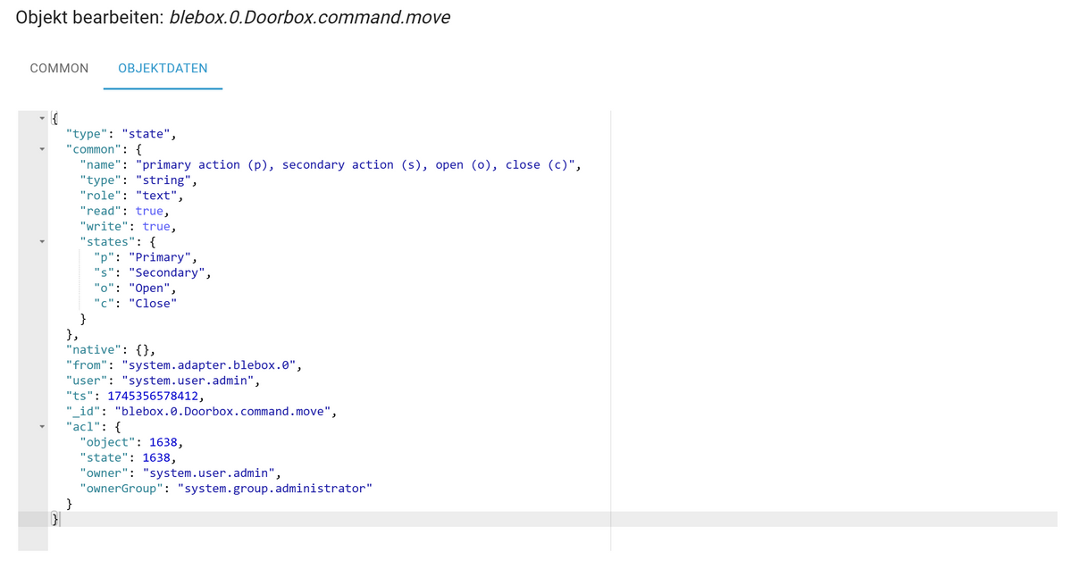

                  Doorgate
                  Tedeee
                    paul53 @Adamantium last edited by paul53
                    @adamantium sagte: Doorgate
                    Unter common.states siehst du, dass das Kommando nur einen Kleinbuchstaben enthalten darf.

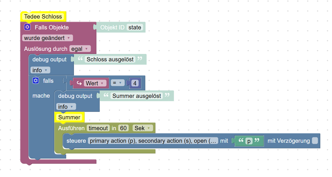

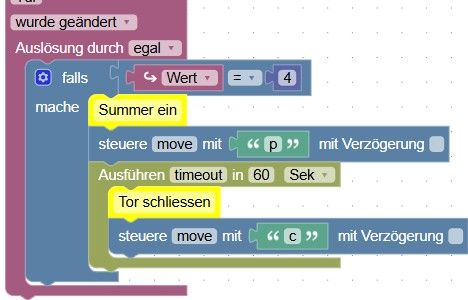

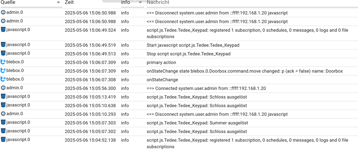

                      Habe das Script mal angepasst:
                      Der Summer hat ausgelöst aber wahrscheinlich 60 Sekunden, nachdem das Schloss aufgegangen ist.
                      Heißt ich muss noch umbauen, dass er sofort für 60 Sekunden .

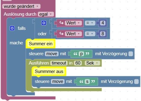

                        @adamantium
                        Mit welchen Kommandos schaltet man den Summer ein und aus?
                        Prinzip:

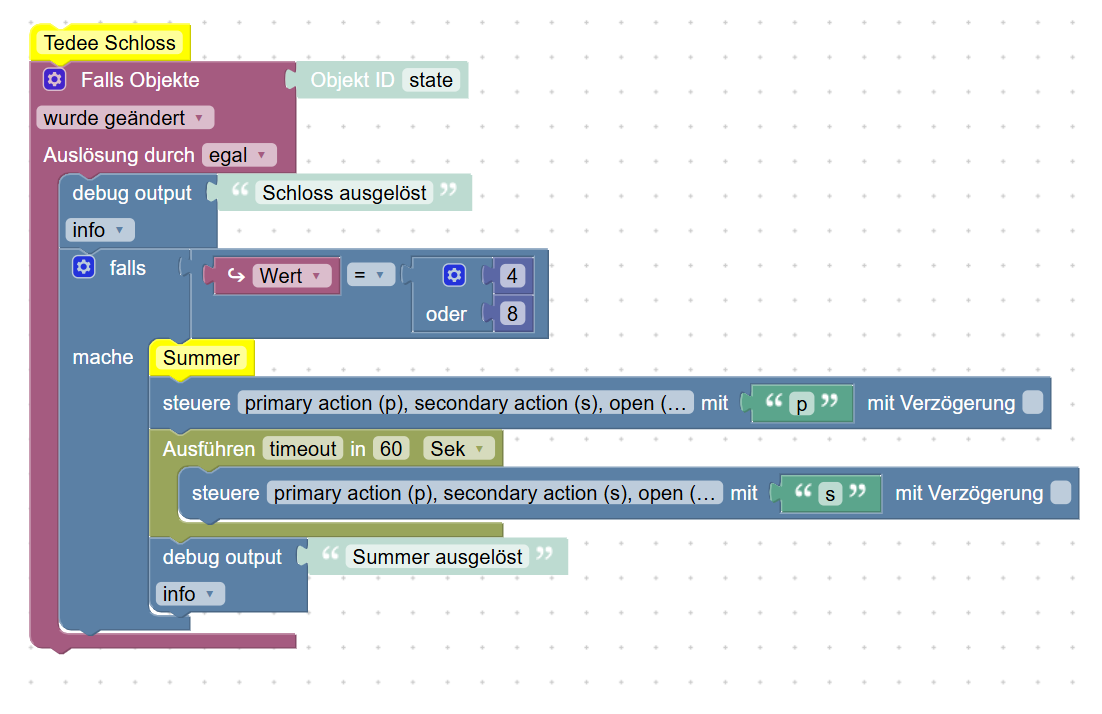

                          Angepasstes Script:
                            @adamantium sagte: Der Summer löst ja nur durch Strom für 60 Sekunden aus.
                            Schaltet der Summer von sich aus nach 60 s aus?
                            Die Oder-Verknüpfung der Werte 4 und 8 muss so erfolgen:
                              Vielen Dank für deine Hilfe.
