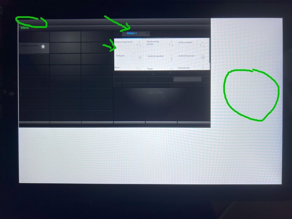

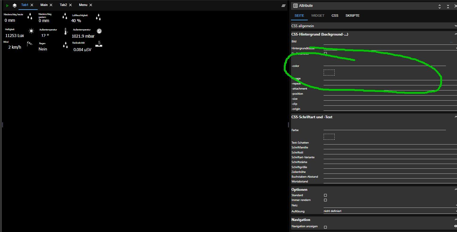

      Ich versuche mich nun mal in die VIS2 einzuarbeiten.
      So siehst in meinem Browser aus, alles gut.
      Aber so sieht aus auf meinem Amazon Fire Tablet aus. Schlecht.
      Der Hintergrund ist weiß, während er im Chromebrowser auf dem PC schwarz ist.
      Die Schrift ist auf dem Tablet schwarz, während sie im Chromebrowser weiß ist.
      Was kann ich tun? (Die VIS1 wird auf dem gleichen Tablet richtig dargestellt. )

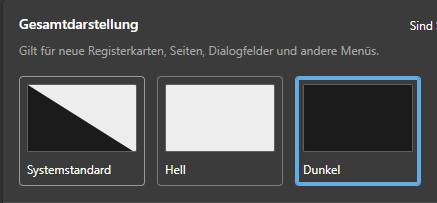

        @roelli Ein Ansatz wäre den Theme nicht auf Auto zu setzen, sondern auf DUNKEL
        z.B. Edge
        Fire Tablet
        Öffne die Einstellungen
        Gehe zu „Anzeige“ / „Display“
        Wähle „Dark Theme“ oder „Dunkelmodus“
        Aktiviere den Schalter

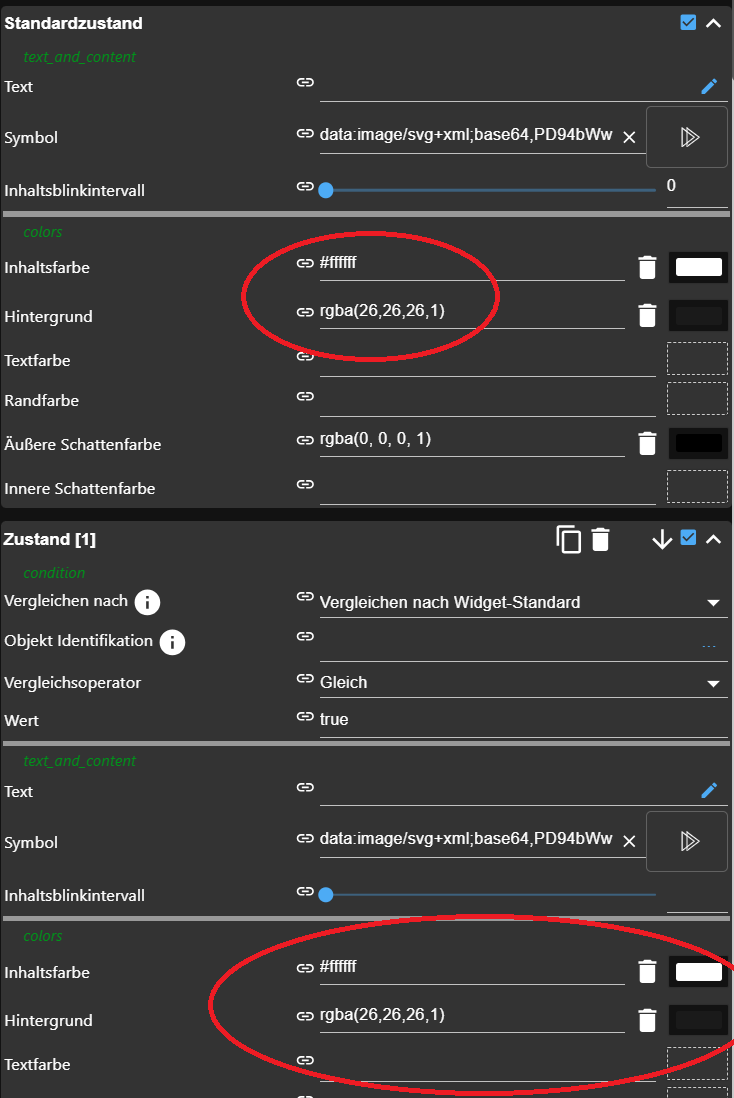

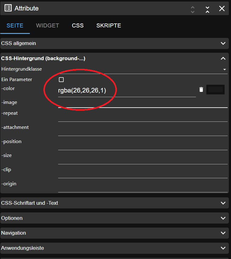

            Du solltest dir angewöhnen bei der VIS-2 bei allen Seiten, Widgets usw. in den Einstellungen die Optionen für Hintergrundfarbe, Textfarbe usw. immer explizit zu setzten.
            Z.B. so wie hier für die Seite:
            und hier beim Widget:
              Roelli @icebear last edited by
              @icebear
              Schlau! Viel besser jetzt! Super! 🙂

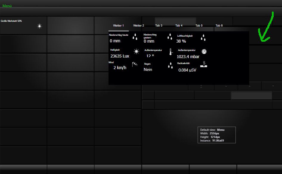

              Ich habe aber noch ein Problemchen mit der Transparenz.
              Ich benutze JPG Bilder als Hintergrund und platziere darüber meine Buttons. Wenn ich nun den Hintergrund auf schwarz stelle, dann funktioniert das erstmal, er ist nicht mehr weiß. Aber ich will ja das Hintergrundbild sehen und nicht nur eine schwarze Fläche.

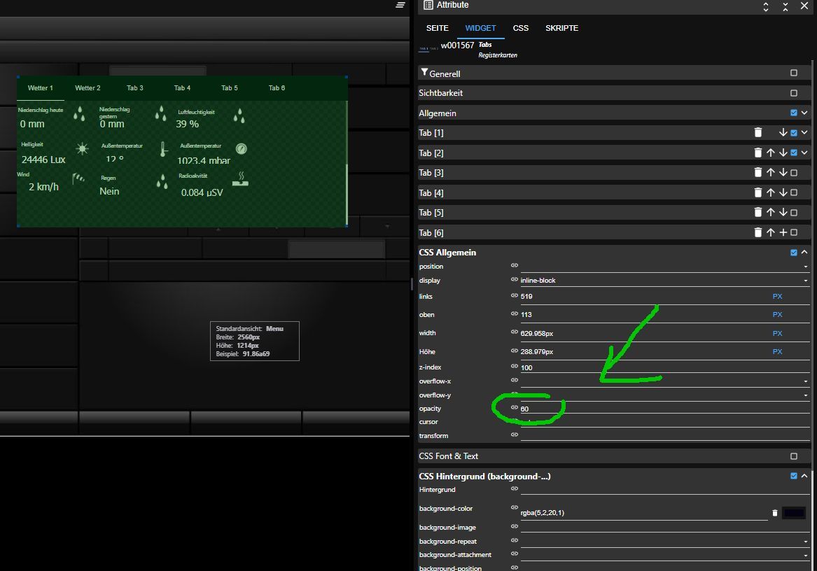

              Ich kann nur bei "CSS Allgemein" eine Einstellung für "opacity" finden. Aber diese Einstellung hat keine Auswirkung auf die Transparenz. 😞
              Ich benutze das Widget "Tabs"

                @roelli opacity geht von 0 bis 1. Also bei dir 0.6 setzen.
                  Roelli @MCU last edited by
                  @mcu
                  Bei 0.6 wird auch die Schrift dunkler (und schlechter lesbar),
                  und trotzdem bleibt der schwarze Hintergrund bestehen.
                  Ich glaube es gibt ja jetzt zwei schwarz Hintergründe.
                  Der vom Widget, und der vom Tab.
                  Aber egal was ich probiere, ganz transparent wird es leider nicht. 😞

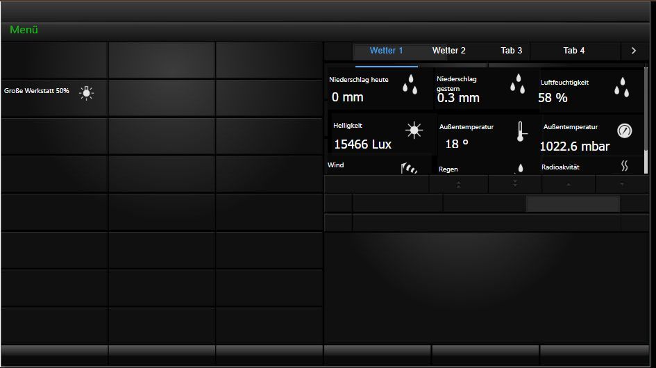

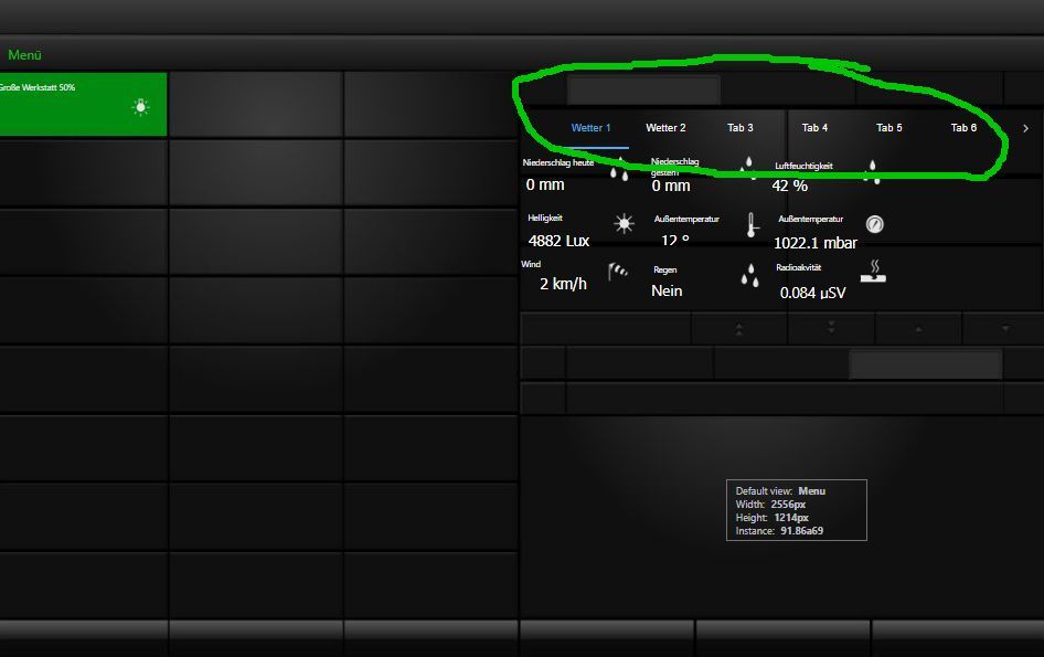

                      Ich will die Oberfläche vom "GIRA Quadclient" nachbauen.
                      Ich habe also ein Hintergrundbild gemacht wo die "Buttons" also die Unterteilungen schon vorgegeben sind. Das Hintergrundbild auch deswegen weil da so Farbverläufe drin sind wie beim Original.
                      So soll das ganze aussehen:
                      https://youtu.be/41aiH9HtUS8?si=GuTU_ThQFKYf1H0Q&t=101
                      D.h. eigentlich muss komplett alles transparent sein, meiner Meinung nach. Damit man immer das Hintergrundbild sehen kann. Alle Widgets werden dann obendrüber platziert.

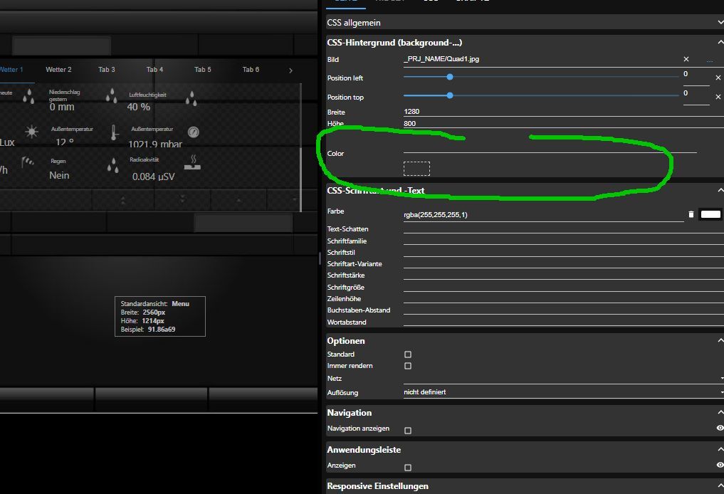

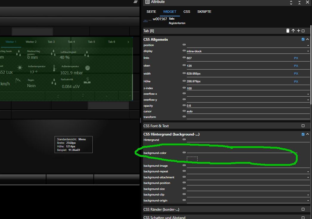

                          @mcu sagte in VIS2 falsche Darstellung auf Fire Tablet:
                          @roelli Dafür die Background-color auf transparent setzen.
                          Wie denn genau? Bei VIS1 war es transparent wenn ich einfach die Farbe gelöscht habe. Kann ich jetzt auch machen, wird aber nicht transparent. 😞
                          Beim "Tabs" Widget:
                          Beim Tab:
                          Im Hauptfenster:
                            MCU @Roelli last edited by
                            @roelli Kann man da kein "transparent" schreiben?

                                Kann ich beides reinschreiben, aber sobald man EINEN Buchstaben da reinschreibt sieht man schon auf der rechten Seite das schwarze Kästchen was dann wieder den schwarzen Hintergrund macht.
                                Homoran M 2 Replies Last reply Reply Quote 0
                                  Homoran Global Moderator Administrators @Roelli last edited by Homoran
                                  @roelli sagte in VIS2 falsche Darstellung auf Fire Tablet:
                                  klar, solange da was nicht gültiges steht.
                                  Da muss ein gültiger Wert oder Farbname drin stehen

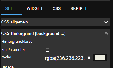

                                    @roelli Setz doch einfach die Seite mal auf eine helle Farbe, damit du auch erkenne kannst wann transparent wirkt.
                                      @mcu
                                      Ok, ich habe zwar nicht verstanden warum ich eine helle Farbe einstellen soll für den Hintergrund wenn er doch transparent oder schwarz sein soll, aber ES FUNKTIONIERT! Yipeee!!

                                      Jetzt habe nur noch das Problemchen, dass die Texte der Tabs (obendrüber) zwar im Chrome-Browser weiß sind, aber auf meinem Amazon Fire Tablet sind sie schwarz und somit nicht zu erkennen.
                                      Gibt's dafür auch noch ein Wundermittel? 🙂
                                        hast du die Farben definiert oder leer gelassen?
                                          Roelli @Homoran last edited by
                                          @homoran sagte in VIS2 falsche Darstellung auf Fire Tablet:
                                          Leer gelassen.
                                          Nun habe ich's ausgefüllt und es wird nun auch auf dem Tablet weiß dargestellt.
