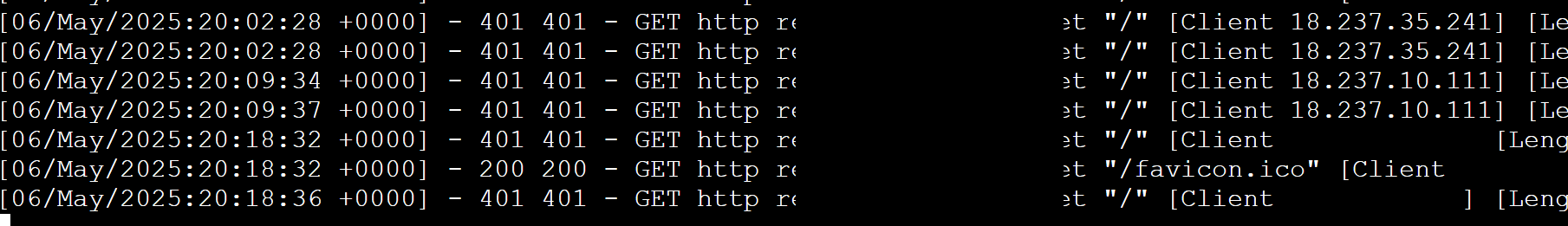

                    Ben1983 @OliverIO last edited by Ben1983
                    @oliverio das war Zufall im log, es kommt mal so alle 30min was oder so.
                    wenn ich den Nginx ausschalte (domain deaktiviere), dann ist es weg.
                    Hier ein Auszug aus der access.log
                    Das ist eine externe ip
                    kommt aus richtung seattle.
                    Könnte das Amazon sein?
                    Wenn ja, warum? 😗
                    • OliverIO
                      OliverIO @Ben1983 last edited by OliverIO
                      @ben1983
                      ja das ist eine compute unit von amazon
                      https://whois.ipip.net/cidr/18.237.35.0/24
                      warum kommt von außen da was drauf was du nicht zuordnen kannst?
                      hast du ports geöffnet?
                      hast du dich um die sicherheit gekümmert?
                      jeder offener port wird innerhalb von sekunden gefunden und gescannt.
                      wenn die software dahinter nicht wasserdicht ist, dann ist dein computer/LAN relativ schnell nicht mehr sicher, da man nie weiß was da gemacht wurde.
                      iobroker ist keine software die frontal im internet stehen kann.
                      auch ein reverse proxy vermindert nur die angriffsfläche.
                      ich würde dringendst dazu raten mal noch fail2ban einzusetzen,
                      wenn der Zugriff von außen überhaupt notwendig ist.
                      Ben1983 1 Reply Last reply Reply Quote 0
