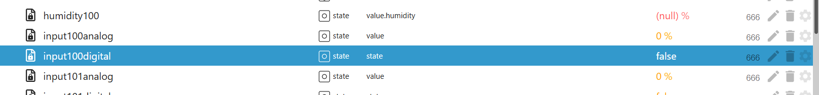

      ich habe an mein Hörmann-Garagentor ein Shelly Plus mit Addon angeklemmt.
      Dabei möchte ich den Zustand der Garage abfragen.
      Dieser wird über den Datenpunkt input100digital mit false oder true dargestellt.
      Jetzt möchte ich den Status als Secondary State in meiner Jarvis-Visualisierung darstellen. Daher habe ich diesen Datenpunkt mit in das Gerät ShellyPlus eingebunden.
      Das JSON habe ich im Gerät folgendermaßen bearbeitet:
        "on": "offen",
        "off": "geschlossen"
      angezeigt wird mir aber anstatt "offen" nur "an" und anstatt "geschlossen" wird "aus" angezeigt.
      Bitte um Hilfe 🙂
        MCU @Christian Wöhrle last edited by MCU
        @christian-wöhrle Das gehört in die Anzeigevarainte, aber mit true und false.
          "true": "offen",
          "false": "geschlossen"
        Label ist Garagentor oder
        {"default":"Garagentor"}
        Christian Wöhrle 1 Reply Last reply Reply Quote 1
        • Christian Wöhrle
          Christian Wöhrle @MCU last edited by
          @mcu
          Super vielen Dank!!
