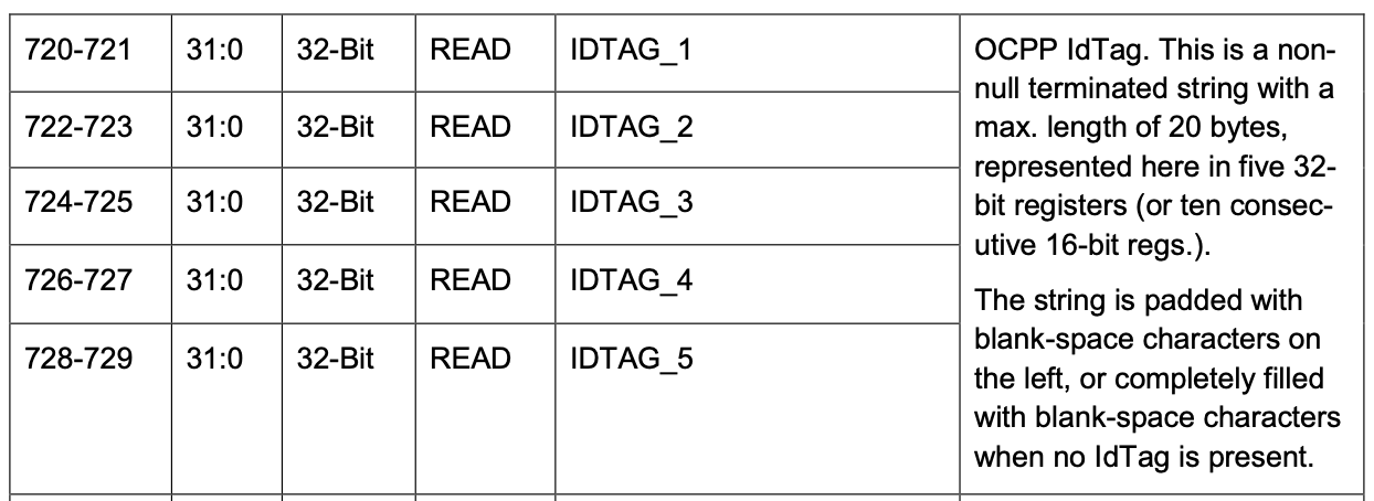

      Ich lese schon einige Werte über den Modbus Adapter aus meiner Mennekes Amtron 4You 560 Wallbox aus.
      Da ich dienstlich und privat lade, möchte ich die ID-Karte auch auslesen, damit ich weiß, ob ich gerade privat oder dienstlich lade.
      Damit habe ich aber ein Problem.
      Laut der Modbus Register Tabelle von Mennekes sind das diese Nummern
      Diese wollte, ich wie alle anderen Werte, welche ich schon auslese, ins Holding-Register eintragen.

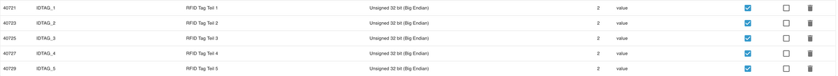

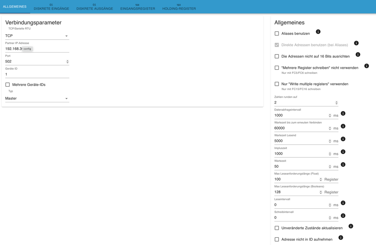

      Hier noch meine Einstellungen
      Register
      Was passt hier nicht?

        Homoran Global Moderator Administrators @AndreasK last edited by
        @andreask sagte in Probleme Auslesen Modbus Mennekes Amtron 4You Wallbox:
        Was mache ich falsch?
        du zeigst das log als Screenshot und nicht als Text in code-tags.
        Als Ausgleich gibt es die Modbus Einstellungen gar nicht.
          AndreasK @Homoran last edited by
          @homoran sagte in Probleme Auslesen Modbus Mennekes Amtron 4You Wallbox:

            die Register Einstellungen wären noch sehr sinnvoll zu kennen, wenn due Meldung entsprechend ausfällt
              @homoran Auch das ist hinzugefügt

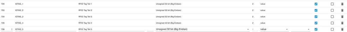

                  Alias hatte ich eigentlich aktiviert. Heute aber raus genommen. Ich habe es jetzt wieder aktiviert.
                  Dann sehen die Register Einträge so aus:
                    @andreask du hast aber immer noch Zahl und nicht text drin.
                    Die Register stimmen jetzt, der Errorcode hat sich geändert.
                    Leider hilft mir das nicht.
                    Wenn es mit Text/String auch nicht klappt, weiß ich nicht weiter

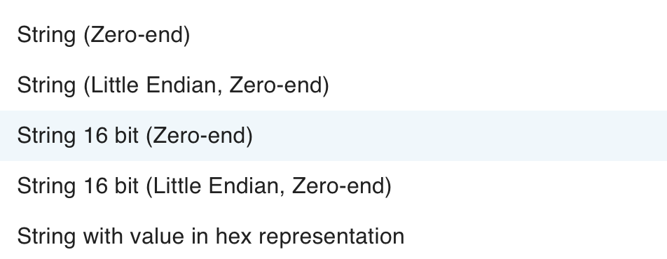

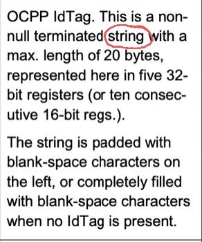

                      Danke für die Unterstützung.
                      Leider funktioniert auch kein String. Ich habe alle durchprobiert.
                      Ist es richtig, dass bei den Springs die Länge auch immer 2 ist? Auch bei den 16 Bit Varianten? Normalerweise hat doch 16 Bit nur eine Länge von 1
                        heisst was?
                        Meines Wissens gilt das für Zahlen um einen entsprechenden Wertebereich abzudecken.
                        Bei String müsste die Länge variabel sein, hab ich aber noch nie probiert.
                          heisst was?
                          Soll heissen, dass ich alle String Typen durchprobiert habe. Immer mit der vergebenen Länge von 2
                          Und immer erhalte ich die gleiche Fehlermeldung im Log
                            @andreask Dann weiss ich auch nichts mehr, sorry.
                            Möglicherweise ist auch mit "non-null string...." ein "non-0 string" gemeint, und (zero-end) passt dann nicht.
