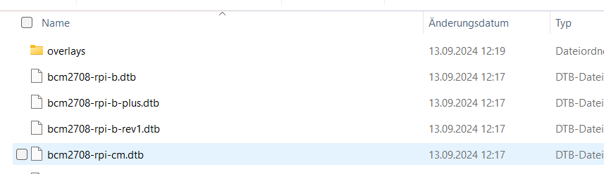

            Wie komme ich denn an die Daten ran?
            Wenn ich die SD Karte in einen PC stecke sehe ich keines der iobroker Verzeichnisse.
            Verseckte Dateien lasse ich natürlich anzeigen.
              Thomas Braun Most Active @Sascha 0 last edited by
              @sascha-0 sagte in ioBroker startet nicht (Bus error):
              Ein Windows? Das Ding kann mit Linux-Dateisystemen nix anfangen, deswegen siehst du die Daten dort nicht.
              Ich würde die Daten per rsync oder scp runterkopieren.
