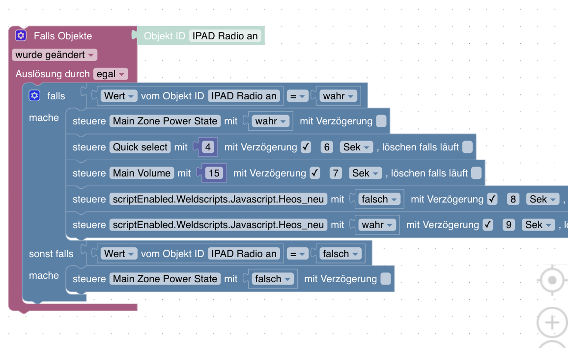

      Bei meinem Skript habe ich aber bei Quick Select "4" eingetragen, damit ich Heos Radio hören kann.
      Hat bis jetzt auch immer funktioniert!

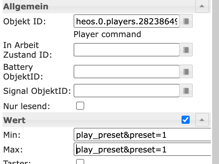

      Mein Command ist:
      Wie muss ich hier vorgehen?

        play_preset?preset=1
        Vermutlich ist der QuickSelect vorher 0 gewesen und wurde beim "Einschalten" geprüft?
        Evtl steuere Main Zone nach dem steuer Quick Select setzen?

          ok, danke, ich werde es mal so versuchen!
