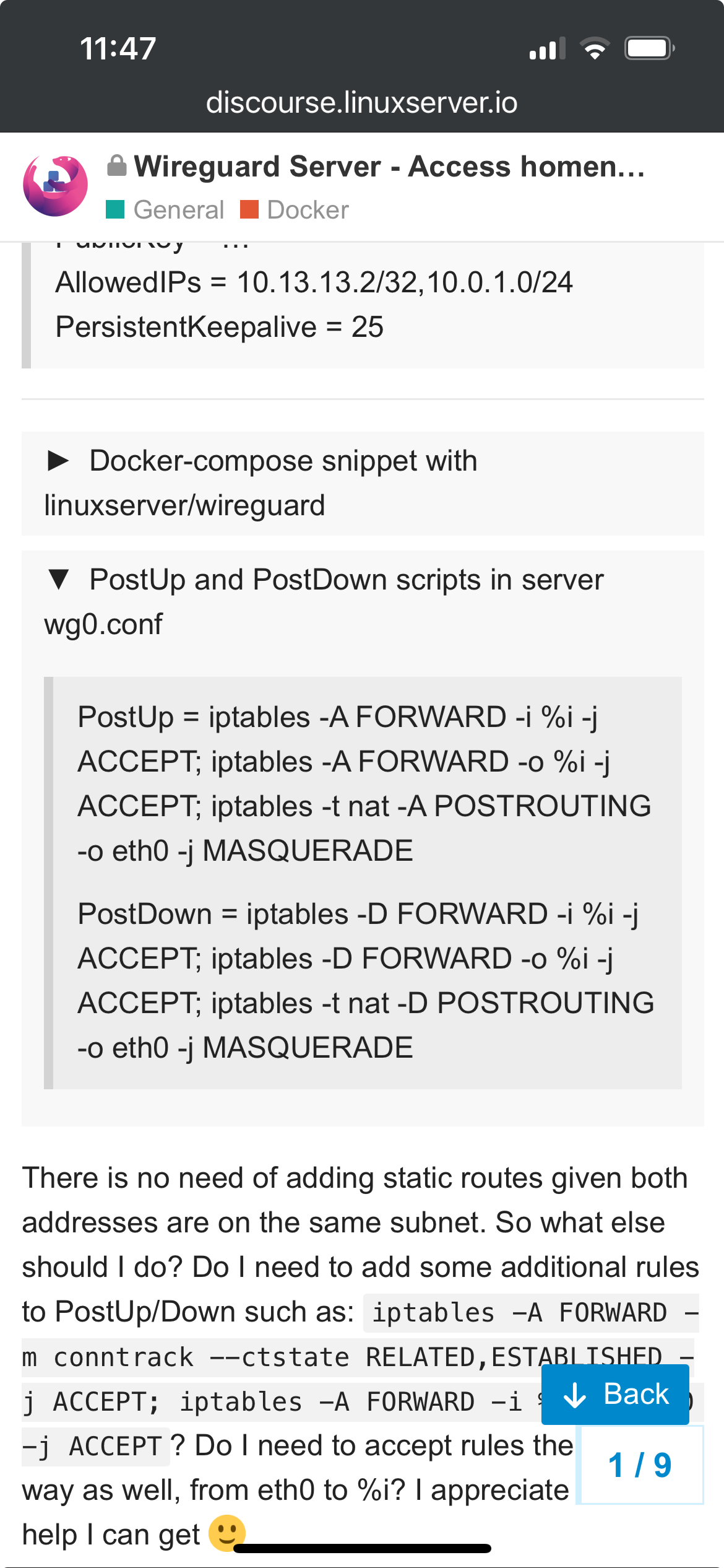

                      ne das dürfte an deiner wireguard konfiguration liegen.
                      prüfe mal die folgenden punkte aus diesem post
                      https://discourse.linuxserver.io/t/wireguard-server-access-homenetwork/2046
                      es steht zwar nicht so deutlich dran, aber die einstellung zu
                      net.ipv4.ip_forward müsste auf dem host gemacht werden
                      das verhindert, das der host pakete an andere rechner weiterleitet
                      https://linuxconfig.org/how-to-turn-on-off-ip-forwarding-in-linux
                      der host müsste dann neu gestartet werden.
                      • W
                        wusa @OliverIO last edited by
                        @oliverio
                        Ich bin mit deinen Links leider nicht weiter gekommen.
                        Ich habe allerdings nochaml das Internet durchsucht und bin auf folgende Lösung gekommen:
                        SaveConfig = true
                        PostUp = iptables -A FORWARD -i wg0 -j ACCEPT; iptables -t nat -A POSTROUTING -o eth0 -j MASQUERADE
                        PostDown = iptables -D FORWARD -i wg0 -j ACCEPT; iptables -t nat -D POSTROUTING -o eth0 -j MASQUERADE
                        Sobald ich dies bei Interface eingefügt habe, funktioniert jetzt glaube ich alles wie gewollt.
                        • OliverIO
                          OliverIO @wusa last edited by
                          @wusa
                          Ok sieht ziemlich genau nach der Konfiguration aus dem Post aus
