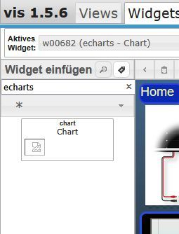

      ich möchte gerne eCharts nutzen und habe das Problem, dass ich trotz Auswahl eines funktionierenden Presets im eChart Widget nur die ioBroker-Eieruhr sehen kann. Verwundert hat mich, dass ich bei der Auswahl des Widget in Edit vis folgendes Bild zu sehen ist:iobroker echarts.jpg
      Wenn ich das richtig in Erinnerung habe sollte da ein Bild von einer Grafik sein. Für mich sieht das aus, als wäre da irgend eine Verbindung zu eCharts unterbrochen.
