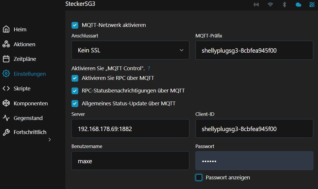

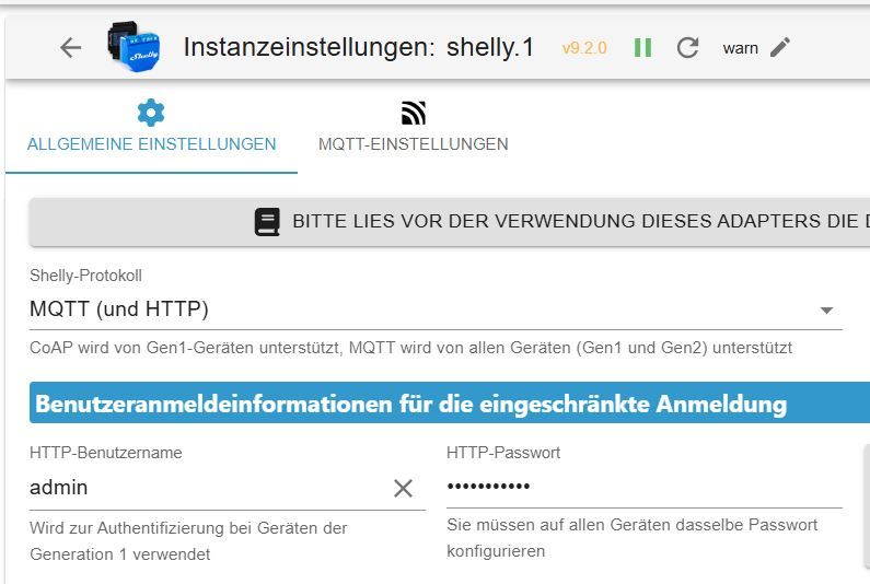

      Ich füge einmal einige Screenshots ein, auf dass Ihr Euch ein Bild machen könnt:

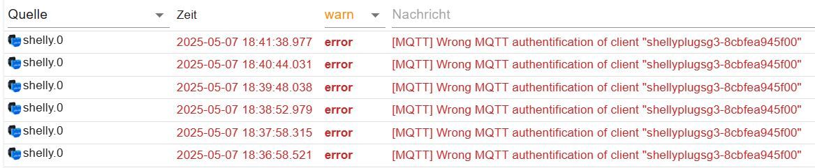

      Ich habe wegen der Error-Msgs im Protokoll
      die diversten Kombinationen mit mqtt-Usernamen und mit oder ohne Passwort versucht, auch anhand
      von Threads über Shelly-Einbindung hier im Forum (allerdings nur bis Gen. 2 gefunden).
      Nach jeweiligen Neustarts der Instanz und auch des PlugS-3 bekomme ich dennoch immer nur

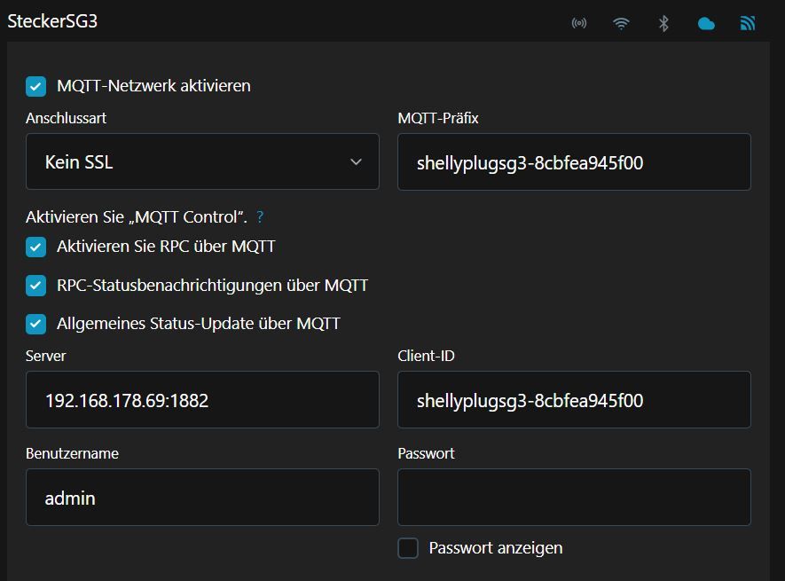

      Auffällig ist mir als blutigem Laien auch, dass die Konfig-Seite des PlugS3
      das Passort des Benutzernamens nach einem geforderten Neustart verliert (x-mal versucht).
      btw: Die dort eingetragene Server-IP ist doch die des Raspi mit der IoB-Instanz...? Richtig? 🤔

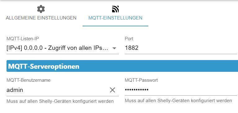

      Ich hänge noch einige Shots von Adapterkonfigs an:

        Also ich les da im Adapter:

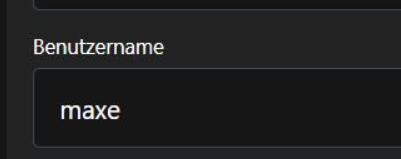

        während ich am Screenshopt des Shellies lese
        maxe !== admin - da stimmt schon mal der Username nicht. Ob das Passwort auch unterschiedlich ist macht da scho mal keinen Unterschied
        Und ja, wenn du etwas an der MQTT Konfigutration eines Shellies ändert musst du das Passwort JEDESMAL neu eingeben.
        Ergo
        Username und Passwort müssen am SHELLY bei den MQTT Einstellungen gesetzt werden und identisch du jenen sein, die im ioBroker Adapter im MQTT Bereich angegeben wurden.

          Hast Recht, das war der falsche Screenshot. Richtig ist der Nachfolgende,
          aber auch das funktioniert nicht.

            @opepe sagte in Shelly Plug S Gen. 3 - Einrichtung schlägt fehl:
            Erst nach Neustart des shelly
            Und nur damit nicht wieder verwechselt wird
            Http User ist nicht gleich mqtt user
            Der http ist zur Absicherung um sich aufs Gerät ein zu loggen, der mqtt dient zur Kommunikation zwischen Gerät und iobroker. Sinnigerweise wären unterschiedliche Zugangsdaten angebracht
            Ist es denn nun immer noch die selbe Fehlermeldung im Log?

              Wieso? Nun, ich habe noch einmal alles zurück gesetzt, die Instanz gelöscht
              und alles kpl. neu aufgebaut, wobei darauf geachtet wurde, dass überall,
              wo Username und Passwort zu setzen waren, auch tatsächlich identische Daten
              neu und "zu Fuß" (nicht aus irgendwelchen PW-Verwaltungen) eingetragen wurden.
              Und siehe, es ward Licht, nun ist alles grün und die Verbindung steht. 😀 😀
