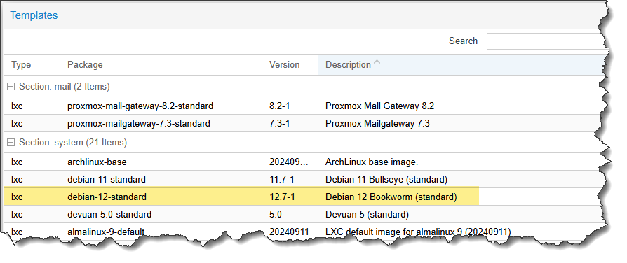

              Einen ioBroker unter Proxmox einzurichten ist denkbar einfach:
              • LXC Container mit dem Standard-Debian-12-Template erzeugen
              • ioBroker mit dem Einzeiler installieren
              • Backup wiederherstellen

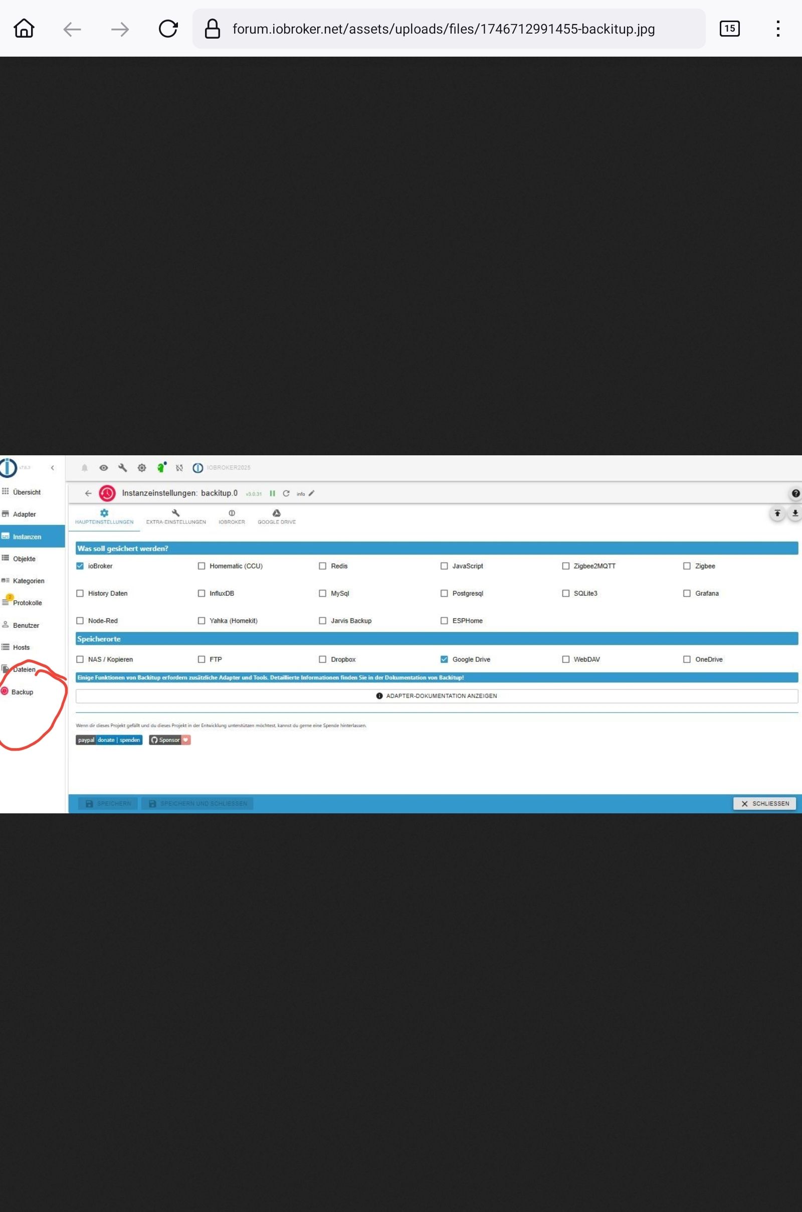

                        Komme auf den Broker drauf und möchte ein Backup einspielen.
                        ich sehe hier aber keine Möglichkeit.
                        Bin ich blind oder dumm?
                          Homoran Global Moderator Administrators @Mr.X last edited by
                          @mr-x sieh mal da

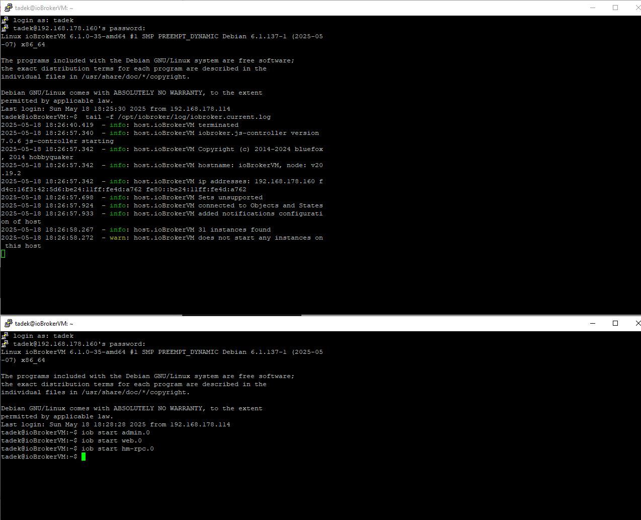

                                Leider nein, da es mir, wie eingangs erwähnt, mit allen Anleitungen der Welt nicht gelungen ist.
                                Deswegen habe ich jetzt unter CT eine iobroker instanz laufen.
                                habe vom Grundsystem in Proxmox ein Backup erstellt.
                                Aber so wie es aussieht, reagiert ioBroker nach dem Einspielen des Backups nicht (wie von manchen erwartet).
                                Somit bleibt mir wohl nichts anderes übrig, als hier erneut um Hilfe mit dem Upgrade meines Systems zu helfen..... 😞

                                    Und auf welchem Stand hockst du da auf dem Raspberry?
                                    iob stop
                                    iob fix
                                    iob diag
                                    Und dann die Ausgabe von iob diag in der Langfassung posten. Dann schauen wir mal, was da überhaupt Phase ist.
