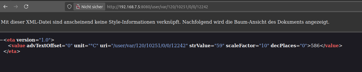

      Ich kann auf die Rest API per Link zugreifen. Link sieht wie folgt aus:
      http://192.168.7.5:8080/user/var/120/10251/0/0/12242

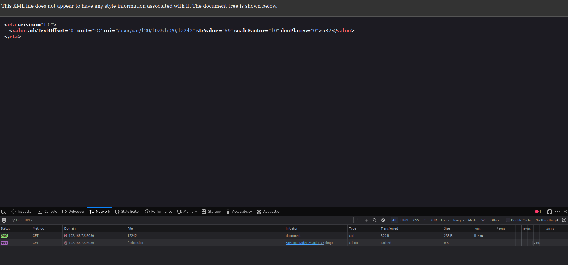

      Die Ausgabe sieht wie folgt aus:
      Hier kann ich "strValue" abgreifen und habe einen Wert aus dem Puffer.
      Es gibt hier noch viele Werte mehr.

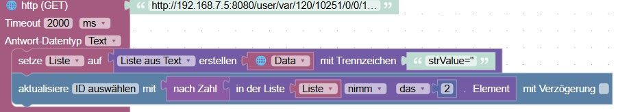

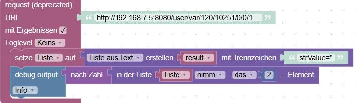

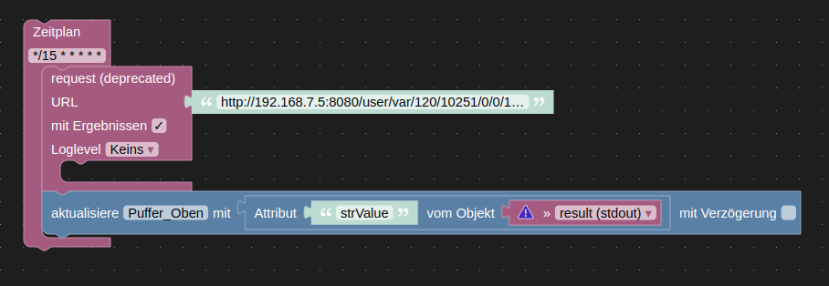

      Wie könnte ich das jetzt am besten machen? Mit einem Blockly?
      So hättee ich gestartet, allerdings komme nicht nicht ganz weiter:
      Würde mich über einen Tipp freuen.
      • Codierknecht
        Codierknecht Developer Most Active @wusa last edited by Codierknecht
        @wusa
        Der "Aktualisiere" Block muss in das "offene Maul" des Request-Blocks.
        Sonst wird der ausgeführt bevor der Request ein Ergebnis erhalten hat.

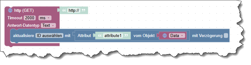

        Und so ganz am Rande: Am "Request" steht nicht umsonst "deprecated" dran.
        Nimm den neuen Http-Get-Block.

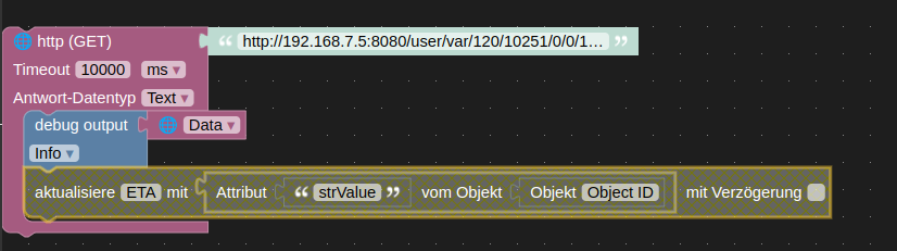

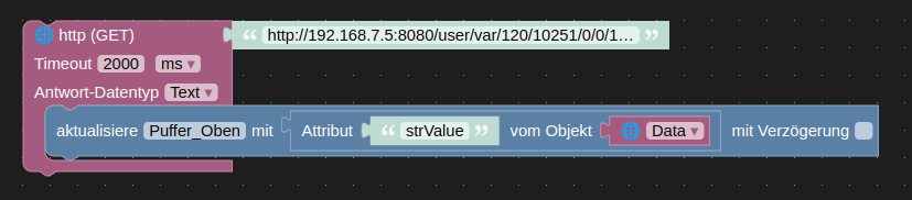

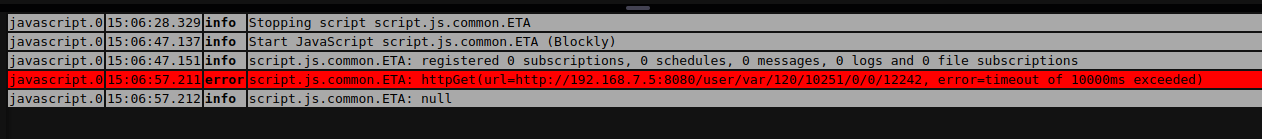

          Ich habe das ganze jetzt mit dem Http Get Block nachgebaut.
          Allerdings erhalte ich eine Fehlermeldung. Ich vermute, dass der strValue Wert nicht sauber ausgelesen werden kann.
          <eta xmlns="http://www.eta.co.at/rest/v1" version="1.0">
          <value advTextOffset="0" unit="°C" uri="/user/var/120/10251/0/0/12242" strValue="59" scaleFactor="10" decPlaces="0">588</value>
          </eta>
          • OliverIO
            OliverIO @wusa last edited by
            @wusa
            das sieht nach folgefehler.
            die erste meldung sagt was, das nicht innerhalb von 2 sekunden geantwortet wurde. wahrscheinlich ist noch ein fehler in der anfrage.

                      Das ist die Ausgabe von Network im Browser mit F12:

                                    @oliverio Ah, ich habe nicht alle Beiträge genau gelesen. Dachte es liegt nur noch am XML, weil hier ja zuletzt Lösungen zum Parsen geteilt wurden.
                                    Dann das Script mal auf den Verbose-Mode umschalten und ggf. den Timeout im Blockly-Baustein erhöhen.

                                      @haus-automatisierung
                                      Hier ist nochmal die ganze Seite. So wird es angezeigt.
                                      Es wird von REST API gesprochen. Es kommt aber XML-Datei in der Meldung.
                                      Ich bin mir hier leider auch nicht ganz sicher, wie ich ans Ziel komme.

                                          @wusa sagte in Rest API, Value von Gerät auslesen, In Datenpunkt schreiben:
                                          Ist doch alles richtig, eine REST-API kann auch XML zurück liefern. Bitte erstmal die Tipps von oben umsetzen. Ist ja soweit auf den ersten Blick alles richtig.

                                            @wusa
                                            Wie @haus-automatisierung schon schieb: REST sagt erstmal nix über das Format der Antwort.
                                            Probier vielleicht zuerst mal, den Timeout höher zu setzen und lass Dir die Antwort einfach per Debug-Block ausgeben.
                                            Dann sehen wir weiter.
