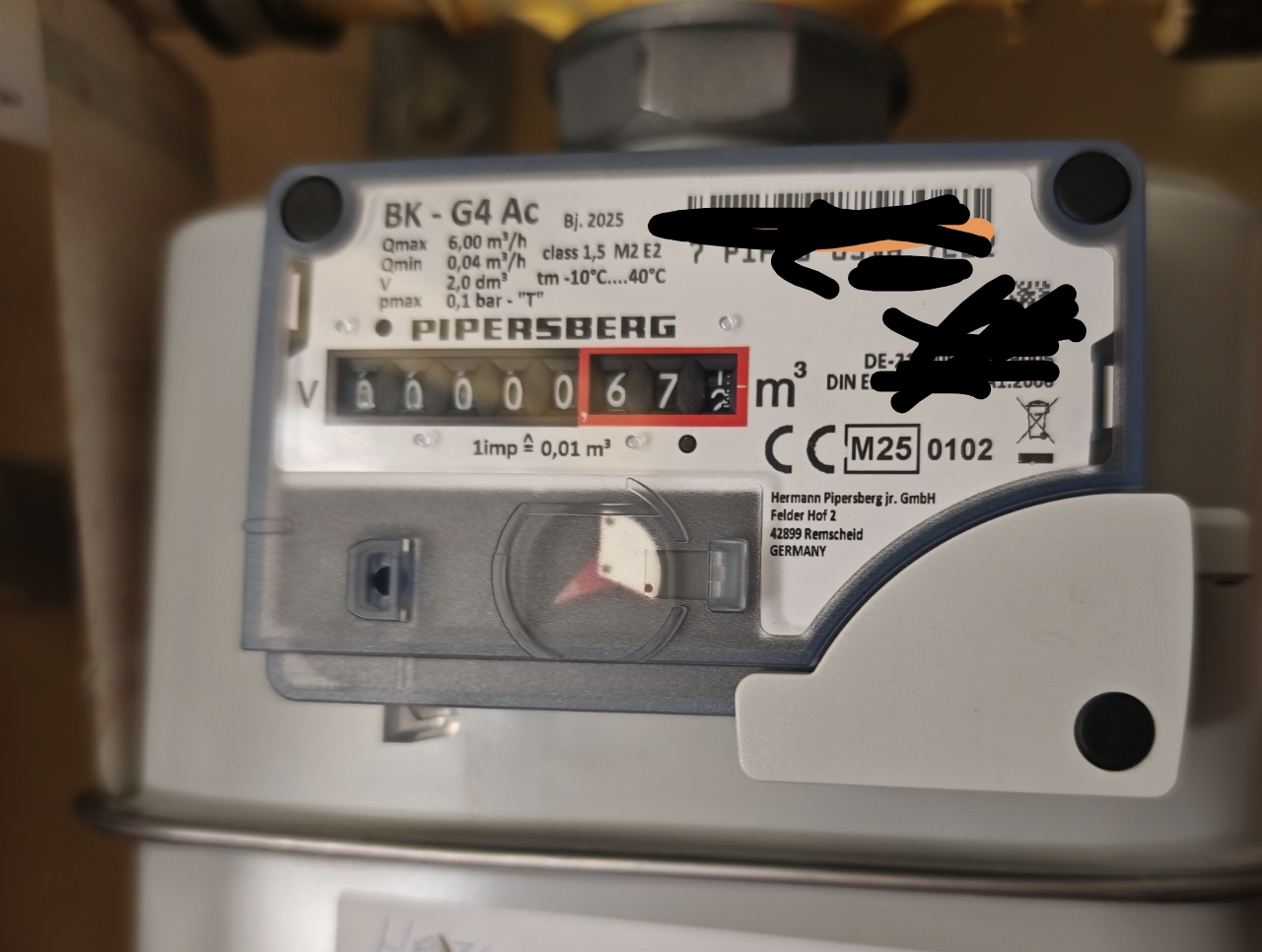

      Habe heute ein neuen Zähler bekommen, bei alten habe ich mit Reedkontakt Impulse aufgelesen nur wo soll ich den Reedkontakt anbringen bei pipersberg bk-g4-ac Gaszähler
      hat jemand so ein Zähler?
      Homoran Samson71 2 Replies Last reply Reply Quote 0
        Homoran Global Moderator Administrators @arnold last edited by
        @arnold sagte in Reedkontakt wo anbringen? pipersberg bk-g4-ac Gaszähler:
        gar nicht!
        Der hat einen cyble Sensor und der ist anscheinend bereits belegt

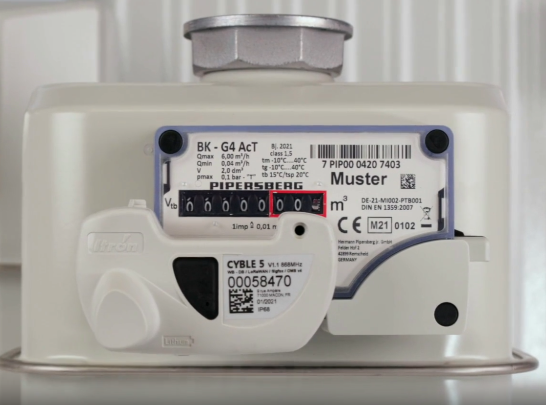

        • Samson71
          Samson71 Global Moderator @arnold last edited by
          Möglicher Weise nirgends
          https://www.pipersberg.de/neuer-iot-gaszaehler-von-pipersberg/
          U.U. brauchst Du stattdessen einen Cyble Sensor V2. Zumindest lässt das Bild unter der Beschreibung das vermuten.
          • Samson71
            Samson71 Global Moderator @Homoran last edited by
            @homoran sagte in Reedkontakt wo anbringen? pipersberg bk-g4-ac Gaszähler:
            Der Sensor kommt meine ich links unten an den Zähler
              Homoran Global Moderator Administrators @Samson71 last edited by
              @samson71 sagte in Reedkontakt wo anbringen? pipersberg bk-g4-ac Gaszähler:
              ist der nicht das Ding rechts unten?
              da müsste er hin
              • Samson71
                Samson71 Global Moderator @Homoran last edited by Samson71
                EDIT
                Bild geändert. Ist zwar der AcT (mit Temperaturkompensation), aber die sollten baugleich sein.
                  @samson71 hmm, ggf. ist das rechts die Halterung.
                  Die rotierende Scheibe, die per Näherungssensor ausgelesen wird ist bei @arnold noch zu sehen, bei deinrm Foto hängt der Sensor drüber
                  • Samson71
                    Das Bild ist von der Pipersberg-Seite
