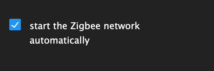

            @seneca Du hast letztens ein update von Zigbee 2.x auf 3.x gemacht ?
            Es sieht mir sehr danach aus das der Haken zum starten des Zigbee Subsystems fehlt:
            Bitte in der Konfiguration der Instanzen nachschauen.
            A.
              seneca @Asgothian last edited by
              @asgothian
              Mein Held!!!
              Ich verneige mich - mit so wenig Infos das zu sehen - klasse.
              Ich weis zwar nicht, warum der Haken raus ist - aber das war der Grund. Ist mir ehrlich schleierhaft - ausser mir geht da keiner ran (PW) und ich kann mich nicht entsinnen da dran gewesen zu sein - schon gar nicht in beiden Instanzen.
              Das Update von 2 auf 3 hab ich schon vor ein paar Wochen gemacht - da lief noch alles danach (bzw. erst danach lief überhaupt alles).
              Vielen Dank nochmal - ich hab mich schon "alles neu machen" sehen.

                Der haken ist draus weil du die Release notes zu 3.0 bzw. den Thread zu 3.0 nicht gelesen hast. Da steht drin das beim Update von vor 3.0 auf 3.x dieser Haken neu hinzu gekommen ist.
                A.
