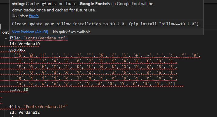

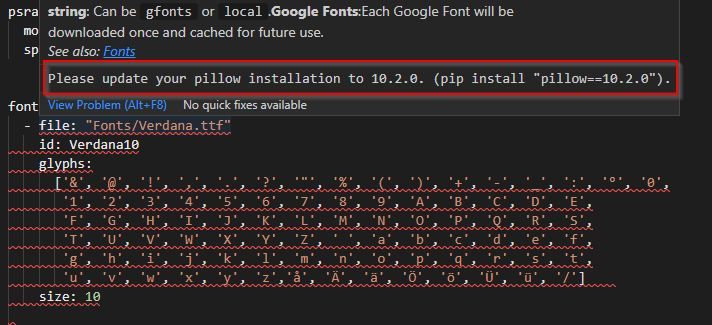

      Hallo Forum,
      mein IOBroker läuft auf einem Raspi 4, 4 MB, 64-bit, Bookworm. ESPHome ist v0.5.0-beta.8.
      Es gibt eine Fehlermeldung in der .yaml Datei, obwohl die Pillow V. 10.3.0 über virtuelle Umgebung installiert ist:

      Auch mit der Pillow V11.2.1 komt dieselbe Fehlermeldung.
      Was läuft da falsch?

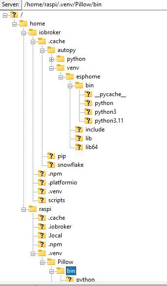

                                      Guten Morgen,
                                      ich bin wie hier "https://forum.iobroker.net/topic/79199/esphome-und-pillow/12?_=1746878720690" vorgegangen und habe diesen Fehler bekommen:
                                      raspi@raspi:~ $ source /home/iobroker/.cache/autopy/venv/esphome/bin/activate
                                      (esphome) raspi@raspi:~ $ pip install "pillow==10.2.0"
                                      Looking in indexes: https://pypi.org/simple, https://www.piwheels.org/simple
                                      Collecting pillow==10.2.0
                                        Downloading pillow-10.2.0-cp311-cp311-manylinux_2_28_aarch64.whl.metadata (9.7 kB)
                                      Downloading pillow-10.2.0-cp311-cp311-manylinux_2_28_aarch64.whl (4.3 MB)
                                         ━━━━━━━━━━━━━━━━━━━━━━━━━━━━━━━━━━━━━━━━ 4.3/4.3 MB 5.6 MB/s eta 0:00:00
                                      Installing collected packages: pillow
                                        Attempting uninstall: pillow
                                          Found existing installation: Pillow 10.0.1
                                          Uninstalling Pillow-10.0.1:
                                      ERROR: Could not install packages due to an OSError: [Errno 13] Permission denied: 'BufrStubImagePlugin.py'
                                      Check the permissions.
                                      [notice] A new release of pip is available: 24.0 -> 25.1.1
                                      [notice] To update, run: pip install --upgrade pip
                                      Muss es mit sudo gemacht werden?
                                      Danke und Grüße

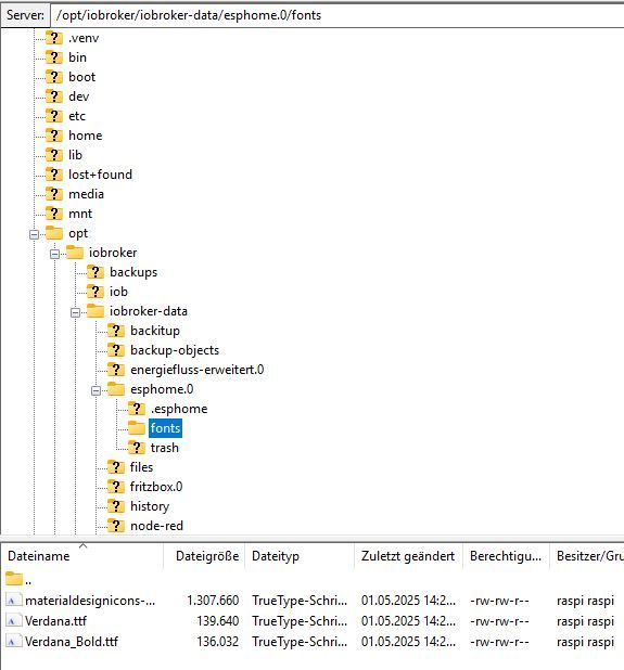

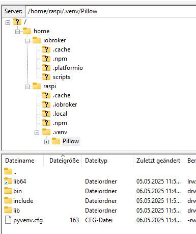

                                        raspi@raspi:~ $ sudo -H -u iobroker python3 -m venv .venv/Pillow                Error: [Errno 13] Permission denied: '/home/raspi/.venv'
                                        Das ist die Ordner-Struktur:
                                        Was fehlt hier?
                                        Es werden auch unterschiedliche Pillow Versionen angezeigt, wenn ich sie unter (Pillow) oder ohne abfrage.

                                        (Pillow) raspi@raspi:~ $ pip3 install "pillow==11.2.1"
                                        Collecting pillow==11.2.1
                                          Using cached pillow-11.2.1-cp311-cp311-manylinux_2_28_aarch64.whl.metadata (8.9 kB)
                                        Using cached pillow-11.2.1-cp311-cp311-manylinux_2_28_aarch64.whl (4.5 MB)
                                            Found existing installation: pillow 10.3.0
                                            Uninstalling pillow-10.3.0:
                                              Successfully uninstalled pillow-10.3.0
                                        Successfully installed pillow-11.2.1
                                        (Pillow) raspi@raspi:~ $ pip3 show pillow
                                        Version: 11.2.1
                                        (Pillow) raspi@raspi:~ $ pip3 install "pillow==10.3.0"
                                        Collecting pillow==10.3.0
                                          Using cached pillow-10.3.0-cp311-cp311-manylinux_2_28_aarch64.whl.metadata (9.2 kB)
                                        Using cached pillow-10.3.0-cp311-cp311-manylinux_2_28_aarch64.whl (4.3 MB)
                                            Found existing installation: pillow 11.2.1
                                            Uninstalling pillow-11.2.1:
                                              Successfully uninstalled pillow-11.2.1
                                        Successfully installed pillow-10.3.0
                                        Version: 10.3.0
                                        (Pillow) raspi@raspi:~ $ deactivate
                                        Version: 9.4.0
                                        Summary: Python Imaging Library (Fork)
                                        (Pillow) raspi@raspi:~ $ pip list
                                        Package    Version
                                        pillow     10.3.0
                                        pip        25.1.1
                                        setuptools 66.1.1
                                        Package            Version
                                        Pillow             9.4.0
                                        Danke und Grüße
                                          Thomas Braun Most Active @wibear last edited by Thomas Braun
                                          @wibear
                                          sudo apt remove python3-pil
                                          sudo mv /usr/lib/python3.11/EXTERNALLY-MANAGED /usr/lib/python3.11/EXTERNALLY-MANAGED.orig
                                          sudo -H -u iobroker python3 -m pip install --upgrade Pillow
                                          sudo mv /usr/lib/python3.11/EXTERNALLY-MANAGED.orig /usr/lib/python3.11/EXTERNALLY-MANAGED
                                          Führt zu:
                                          echad@chet:~ $ sudo -H -u iobroker pip show pillow
                                          Version: 11.2.1
                                          Home-page:
                                          Author:
                                          Author-email: "Jeffrey A. Clark" <aclark@aclark.net>
                                          License:
                                          Location: /home/iobroker/.local/lib/python3.11/site-packages
                                          Requires:
                                          Required-by:
                                          echad@chet:~ $
                                          W 1 Reply Last reply Reply Quote 0
                                          • W
                                            wibear @Thomas Braun last edited by
                                            Guten Morrgen Thomas,
                                            danke für Deine Antwort. Die Befehle wurden fehlerfrei ausgeführt, aber die Fehlermeldung mit der Pillow Version wie im #1 wird weiterhin angezeigt.
                                            Außerdem wird Pillow ohne sudo -H -u iobroker nicht gefunden:
                                            raspi@raspi:~ $ pip show pillow
                                            WARNING: Package(s) not found: pillow
                                            Package            Version
                                            argcomplete        2.0.0
                                            packaging          23.0
                                            pigpio             1.78
                                            pip                23.0.1
                                            pipx               1.1.0
                                            Was muss ich noch prüfen?
