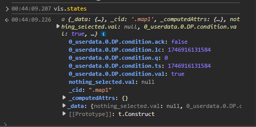

          MCU @Bernd1967 last edited by MCU
          @bernd1967 Ja, ist in den states vorhanden.
          vis.states.bind() funktioniert aber nicht
