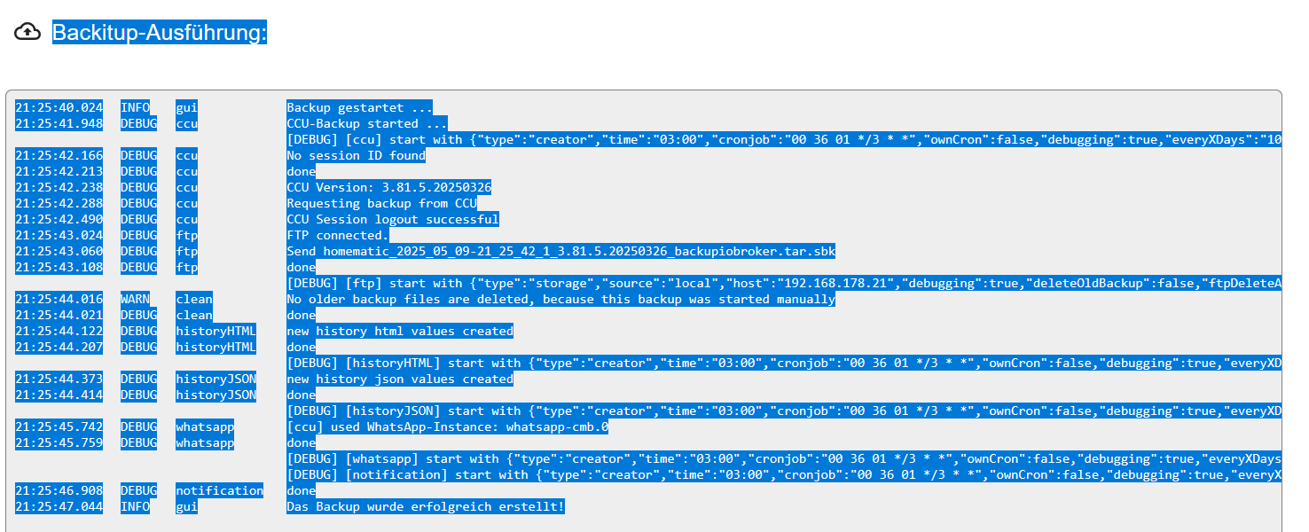

                infomathi83 @mcm1957 last edited by
                @mcm1957 hi, hier der log, komischerweise funktioniert es bei Iobroker, dort wird eine datei in der größe auf der netzwerkfestplatte gesichert

                    Homoran Global Moderator Administrators @infomathi83 last edited by
                    @infomathi83 sagte in Frage Backup:
                    hier der log,
                    bitte keine Screenshots von code und logs, diese als Text in code-tags posten.

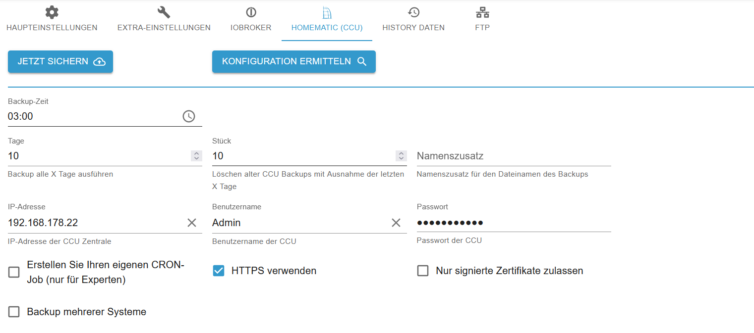

                      admin
                      v7.6.3
                      Instanzeinstellungen:backitup.0
                      v3.0.31
                      info
                      Homematic CCU-Backup
                      Tage
                      Backup alle X Tage ausführen
                      Stück
                      Löschen alter CCU Backups mit Ausnahme der letzten X Tage
                      Namenszusatz
                      Namenszusatz für den Dateinamen des Backups
                      IP-Adresse
                      IP-Adresse der CCU Zentrale
                      Benutzername
                      Benutzername der CCU
                      Passwort
                      Passwort der CCU
                      Erstellen Sie Ihren eigenen CRON-Job (nur für Experten)
                      HTTPS verwenden
                      Nur signierte Zertifikate zulassen
                      Backup mehrerer Systeme
                      Backitup-Ausführung:
                      21:30:15.329
                      INFO
                      gui
                      Backup gestartet ...
                      21:30:17.196
                      DEBUG
                      ccu
                      CCU-Backup started ...
                      [DEBUG] [ccu] start with {"type":"creator","time":"03:00","cronjob":"00 36 01 /3 * ","ownCron":false,"debugging":true,"everyXDays":"10","nameSuffix":"1","deleteBackupAfter":0,"signedCertificates":false,"ignoreErrors":false,"ftp":{"enabled":true,"type":"storage","source":"local","host":"192.168.178.21","debugging":true,"deleteOldBackup":false,"ftpDeleteAfter":10,"advancedDelete":false,"ownDir":true,"dir":"/backup1/Sicherung/ccu","dirMinimal":"/backup1/Sicherung/iobroker","user":"backup1","pass":"","port":"21","secure":false,"signedCertificates":true,"ignoreErrors":false},"historyHTML":{"enabled":true,"type":"message","entriesNumber":"25","ignoreErrors":false,"systemLang":"de"},"historyJSON":{"enabled":true,"type":"message","entriesNumber":"25","ignoreErrors":false,"systemLang":"de"},"signal":{"enabled":false,"notificationsType":"WhatsApp","type":"message","instance":"","NoticeType":"longSignalNotice","onlyError":false,"signalWaiting":0,"hostName":"","ignoreErrors":false,"systemLang":"de"},"matrix":{"enabled":false,"notificationsType":"WhatsApp","type":"message","instance":"","NoticeType":"longMatrixNotice","onlyError":false,"matrixWaiting":0,"hostName":"","ignoreErrors":false,"systemLang":"de"},"notification":{"type":"message","ignoreErrors":false,"bashDir":"/opt/iobroker/iobroker-data/backitup","entriesNumber":"25","systemLang":"de"},"host":"192.168.178.22","user":"Admin","usehttps":true,"pass":"","ccuEvents":[],"ccuMulti":false,"backupDir":"/opt/iobroker/backups","timestamp":1746819015429}
                      21:30:17.408
                      DEBUG
                      ccu
                      No session ID found
                      21:30:17.419
                      DEBUG
                      ccu
                      done
                      21:30:17.496
                      DEBUG
                      ccu
                      CCU Version: 3.81.5.20250326
                      21:30:17.531
                      DEBUG
                      ccu
                      Requesting backup from CCU
                      21:30:17.727
                      DEBUG
                      ccu
                      CCU Session logout successful
                      21:30:18.262
                      DEBUG
                      ftp
                      FTP connected.
                      21:30:18.281
                      DEBUG
                      ftp
                      Send homematic_2025_05_09-21_30_17_1_3.81.5.20250326_backupiobroker.tar.sbk
                      21:30:18.305
                      DEBUG
                      ftp
                      done
                      [DEBUG] [ftp] start with {"type":"storage","source":"local","host":"192.168.178.21","debugging":true,"deleteOldBackup":false,"ftpDeleteAfter":10,"advancedDelete":false,"ownDir":true,"dir":"/backup1/Sicherung/ccu","dirMinimal":"/backup1/Sicherung/iobroker","user":"backup1","pass":"
                      ","port":"21","secure":false,"signedCertificates":true,"ignoreErrors":false,"deleteBackupAfter":0}
                      21:30:19.241
                      DEBUG
                      clean
                      done
                      21:30:19.352
                      DEBUG
                      historyHTML
                      new history html values created
                      21:30:19.499
                      DEBUG
                      historyHTML
                      done
                      [DEBUG] [historyHTML] start with {"type":"creator","time":"03:00","cronjob":"00 36 01 /3 * ","ownCron":false,"debugging":true,"everyXDays":"10","nameSuffix":"1","deleteBackupAfter":0,"signedCertificates":false,"ignoreErrors":false,"ftp":{"enabled":true,"type":"storage","source":"local","host":"192.168.178.21","debugging":true,"deleteOldBackup":false,"ftpDeleteAfter":10,"advancedDelete":false,"ownDir":true,"dir":"/backup1/Sicherung/ccu","dirMinimal":"/backup1/Sicherung/iobroker","user":"backup1","pass":"
                      ","port":"21","secure":false,"signedCertificates":true,"ignoreErrors":false},"historyHTML":{"enabled":true,"type":"message","entriesNumber":"25","ignoreErrors":false,"systemLang":"de","time":"09. Mai 2025 um 21:30 Uhr"},"historyJSON":{"enabled":true,"type":"message","entriesNumber":"25","ignoreErrors":false,"systemLang":"de"},"signal":{"enabled":false,"notificationsType":"WhatsApp","type":"message","instance":"","NoticeType":"longSignalNotice","onlyError":false,"signalWaiting":0,"hostName":"","ignoreErrors":false,"systemLang":"de"},"matrix":{"enabled":false,"notificationsType":"WhatsApp","type":"message","instance":"","NoticeType":"longMatrixNotice","onlyError":false,"matrixWaiting":0,"hostName":"","ignoreErrors":false,"systemLang":"de"},"notification":{"type":"message","ignoreErrors":false,"bashDir":"/opt/iobroker/iobroker-data/backitup","entriesNumber":"25","systemLang":"de"},"host":"192.168.178.22","user":"Admin","usehttps":true,"pass":"","ccuEvents":[],"ccuMulti":false,"backupDir":"/opt/iobroker/backups","timestamp":1746819015429}
                      21:30:19.643
                      DEBUG
                      historyJSON
                      new history json values created
                      21:30:19.677
                      DEBUG
                      historyJSON
                      done
                      [DEBUG] [historyJSON] start with {"type":"creator","time":"03:00","cronjob":"00 36 01 /3 * ","ownCron":false,"debugging":true,"everyXDays":"10","nameSuffix":"1","deleteBackupAfter":0,"signedCertificates":false,"ignoreErrors":false,"ftp":{"enabled":true,"type":"storage","source":"local","host":"192.168.178.21","debugging":true,"deleteOldBackup":false,"ftpDeleteAfter":10,"advancedDelete":false,"ownDir":true,"dir":"/backup1/Sicherung/ccu","dirMinimal":"/backup1/Sicherung/iobroker","user":"backup1","pass":"
                      ","port":"21","secure":false,"signedCertificates":true,"ignoreErrors":false},"historyHTML":{"enabled":true,"type":"message","entriesNumber":"25","ignoreErrors":false,"systemLang":"de"},"historyJSON":{"enabled":true,"type":"message","entriesNumber":"25","ignoreErrors":false,"systemLang":"de","time":"09. Mai 2025 um 21:30 Uhr"},"signal":{"enabled":false,"notificationsType":"WhatsApp","type":"message","instance":"","NoticeType":"longSignalNotice","onlyError":false,"signalWaiting":0,"hostName":"","ignoreErrors":false,"systemLang":"de"},"matrix":{"enabled":false,"notificationsType":"WhatsApp","type":"message","instance":"","NoticeType":"longMatrixNotice","onlyError":false,"matrixWaiting":0,"hostName":"","ignoreErrors":false,"systemLang":"de"},"notification":{"type":"message","ignoreErrors":false,"bashDir":"/opt/iobroker/iobroker-data/backitup","entriesNumber":"25","systemLang":"de"},"host":"192.168.178.22","user":"Admin","usehttps":true,"pass":"
                      [DEBUG] [notification] start with {"type":"creator","time":"03:00","cronjob":"00 36 01 /3 * ","ownCron":false,"debugging":true,"everyXDays":"10","nameSuffix":"1","deleteBackupAfter":0,"signedCertificates":false,"ignoreErrors":false,"ftp":{"enabled":true,"type":"storage","source":"local","host":"192.168.178.21","debugging":true,"deleteOldBackup":false,"ftpDeleteAfter":10,"advancedDelete":false,"ownDir":true,"dir":"/backup1/Sicherung/ccu","dirMinimal":"/backup1/Sicherung/iobroker","user":"backup1","pass":"
                      ","port":"21","secure":false,"signedCertificates":true,"ignoreErrors":false},"historyHTML":{"enabled":true,"type":"message","entriesNumber":"25","ignoreErrors":false,"systemLang":"de"},"historyJSON":{"enabled":true,"type":"message","entriesNumber":"25","ignoreErrors":false,"systemLang":"de"},"signal":{"enabled":false,"notificationsType":"WhatsApp","type":"message","instance":"","NoticeType":"longSignalNotice","onlyError":false,"signalWaiting":0,"hostName":"","ignoreErrors":false,"systemLang":"de"},"matrix":{"enabled":false,"notificationsType":"WhatsApp","type":"message","instance":"","NoticeType":"longMatrixNotice","onlyError":false,"matrixWaiting":0,"hostName":"","ignoreErrors":false,"systemLang":"de"},"notification":{"type":"message","ignoreErrors":false,"bashDir":"/opt/iobroker/iobroker-data/backitup","entriesNumber":"25","systemLang":"de","time":"09. Mai 2025 um 21:30 Uhr"},"host":"192.168.178.22","user":"Admin","usehttps":true,"pass":"****","ccuEvents":[],"ccuMulti":false,"backupDir":"/opt/iobroker/backups","timestamp":1746819015429}
                      21:30:22.150
                      DEBUG
                      notification
                      done
                      21:30:22.301
                      INFO
                      gui
                      Das Backup wurde erfolgreich erstellt!
                      Schließen wenn Fertig
                      • I
                        infomathi83 @infomathi83 last edited by
                        @infomathi83
                        wenn ich beim ccu backup auf konfiguration ermitteln gehe zeigt er auch an keine Konfiguration ermittelt

                          • simatec
                            simatec Developer Most Active @infomathi83 last edited by
                            @infomathi83 dann trage die Daten manuell ein.
                                          @infomathi83 Hast du an deiner CCU https aktiv?
