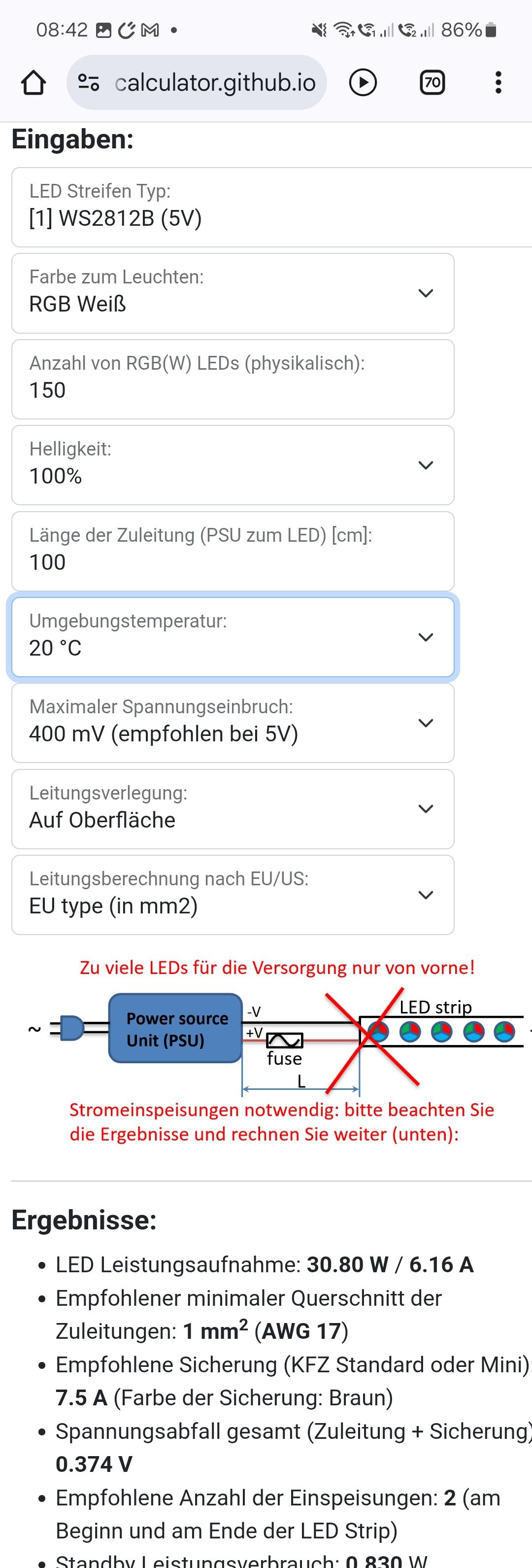

                                @wuschl der Preis ist halt fast 20x so hoch wie der nackte esp32 Mini. Wie rechtfertigt der sich?
                                Wenn ich mir das Projekt mit nur 5m und 30 led pro Meter anschaue, müsste ich lt. Berechnung mit dem Netzteil zurecht kommen: Ich habe das hier gerade auf AliExpress gefunden:
                                https://a.aliexpress.com/_EJyFKkO
                                Berechnung:
                                W haselchen 2 Replies Last reply Reply Quote 0

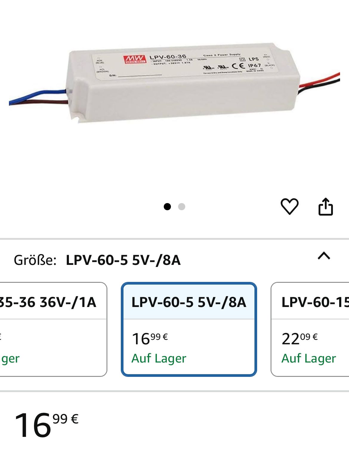

                                    haselchen Most Active @Christian Wöhrle last edited by haselchen
                                    @christian-wöhrle
                                    Ich hab vor einiger Zeit auch den Drang verspürt WLED selber zu verbauen 😁
                                    Im Grunde sehr einfach und auch nicht teuer.
                                    Bei wenigen LEDs reicht der ESP32.
                                    Wird es umfangreicher kommt so ein Gerät ins Spiel.
                                    Von der Leistung für mich voll ausreichend .
                                    Und wegen 16€ mache ich keinen Zampano und bestelle hier in Deutdchland.
                                    Edit :

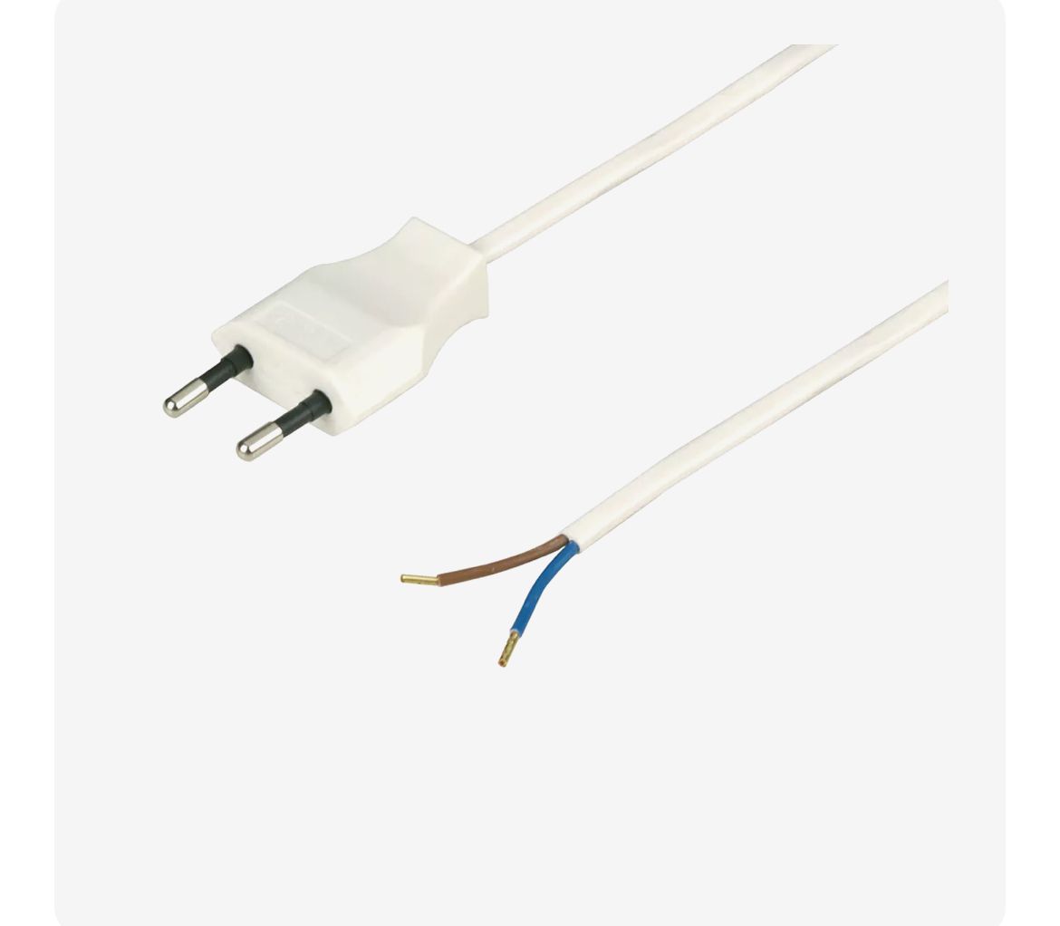

                                    Erklärung zur Verwendung . Links habe ich die Anschlüsse des Netzteils mit Wagoklemmen mit den Anschlüssen des Stripes verbunden und rechts auch mit Wagoklemmen einen Stecker mit offenen Enden.

                                      Ich weiß nicht was Du da redest wegen 5V und höhere Spannungen. Die WLED Strippen sind in der Regel 5V Strippen, fast alle anderen die 12V oder mehr haben, sind nur zusammengefaste LEDs und somit nicht mehr einzeln steuerbar. Ein fertiger Controller, der mit mehr als 5V läuft, hat immer ein internen Spannungsregler, so wie Deiner im Link und dafür 38€ zu verlangen ist kein gutes Preis-Leistungsverhältnis, nur ein recht frecher Preis.
                                      Die Strippen sollten es immer von beiden Seiten versorgt werden, da der Spannungsabfall ja nach länge zu hoch wird und der Streifen so zum Ende immer dunkler.
                                      Ich habe mal 5m mit nem billigen Netzteil nur an einer Seite angeschlossen und da merkst es leicht, also auch hier, es kommt auf die Länge der Strippe an und was das Netzteil so an sauberen 5V unter Last bringt. In WLED gibts dafür auch eine Strombegrenzung die man einstellen kann.

                                      Hast mal oben gelesen, was ich zum Thema deutsches Netzteil geschrieben habe? Bei dem von Dir steht 8A drauf also bei 5V lausige 40W, da kannst mal ausrechnen , wieviel LED/m damit zum Leuchten bekommst, und das ist nicht viel, würde also ein noch billigerer ESP8286 reichen. Dann in Deutschland bestellen, ist auch lustig, kommt meist eh aus China, wie 99% der LED Chips und der Ali liefert das meiste in 5 Tagen, bei vollem Rückgaberecht.
