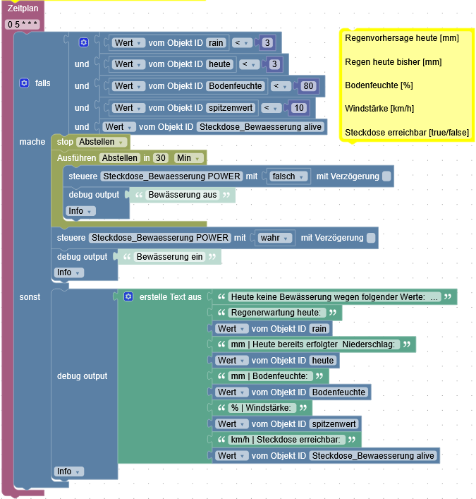

      Ich habe mir eine kleine automatische Bewässerung selbst gebaut. Eine Tasmote-Steckdose schaltet ein Magnetventil. Das ganze als Blockly-Logig vom ioBroker.
      Bei Ausführung heute Früh erhielt ich einige Fehler und ich weiß nicht wieso. Nachdem ich die Startzeit geändert hatte hat alles funktioniert. Hat jemand eine Idee warum das nicht funktioniert hat?
      Edit: Könnte es am Umlaut im Skriptnamen liegen?

              Was passiert, wenn Du den "stop" rausnimmst?

                @dr-bakterius sagte in Wieso Fehlermeldungen bei Ausführung?:
                unbenannt is not defined
                "unbenannt" kommt ja im Script gar nicht vor. Kannst Du mal auf die JavaScript-Ansicht umschalten und den generierten Code teilen?
                • Codierknecht
                  Codierknecht Developer Most Active @haus-automatisierung last edited by
                  @haus-automatisierung sagte in Wieso Fehlermeldungen bei Ausführung?:
                  Hat er oben gemacht ... hinter dem Spoiler 😉
                    Dann bleiben nur due üblichen Verdächtigen unter global
                    ich hätte noch auf die Zielflagge gedrückt, aber ein verwaister Block müsste im code auch zu sehen sein

                      Tja, was auch immer das war, nachdem ich das Skript neu gespeichert hatte, funktionierte es wie gewünscht. Und dessen Code habe ich gepostet. Da war wohl, aus welchem Grund auch immer, ein Fehler im Code der durch das erneute Speichern behoben wurde.
                      Danke für eure Tipps!
                      • haus-automatisierung
                        haus-automatisierung Developer Most Active @Dr. Bakterius last edited by
                        Ja, sieht mir auch so aus. Code sieht gut aus aktuell. Kann keine Problemstelle sehen.
