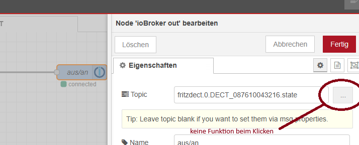

      Das Problem hatten wir schon mal, finde den Thread aber nicht.
      Deshalb hier noch mal das Problem:
      Tritt bei jeder Node-Red Version über stable auf. Das letzte Mal war es ein Problem, das vom Admin ausgelöst wurde, der ist diesmal aber unschuldig 🙂
      Ebenfalls die Authentifizierung ist nicht der Grund, da auch ohne, sich am Problem nichts ändert.
      Beim Adapter Neustart, kommen folgende Warnungen im Log:

        peterfido @Jan1 last edited by
        @jan1 Bei mir läuft es. Allerdings war das jetzt nur ein Test, da ich das Topic entweder per Zwischenablage aus den Objekten kopiere, oder im Flow setze.
        Hast Du mal länger gewartet? Der muss ja alle einmal einlesen. Evtl. hilft auch ein STRG F5 im Browser.
          Jan1 @peterfido last edited by
          @peterfido
          Wenn ich ein Downgrade mache, dann kann ich da sofort drauf klicken und es öffnet sich das Auswahlfenster.
          Ist mir nur aufgefallen, weil ein Alexa Gerät, das ich so einbinde nicht mehr funktioniert hatte, somit lief der Adapter schon ein paar Wochen und hatte genug Zeit alles einzulesen.
          Es funktioniert auch alles soweit, was schon angelegt ist, nur lassen siech eben keine neuen DPs direkt auswählen und das Problem hatten wir vor ein paar Wochen schon mal, zumindest das Verhalten.
            Jan1 last edited by
            Hab mein Issues dazu auf Github wieder gefunden und es ist immer noch das selbe Problem, wurde auch nicht geschlossen.
            Die Lösung ist auch noch die Selbe. Beim Admin und Node-Red https und Authentifizierung ausschalten und wieder einschalten , dann gehts.
