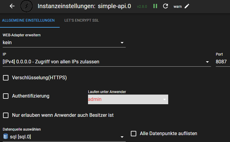

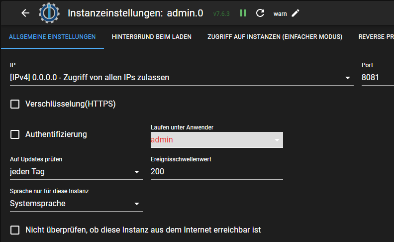

            Hast du beim Admin.0 die Verschlüsselung oder die Authentifizierung an? Die habe ich bei mir beide aus.
            Kann es sein, das die simple-api fehlt? Obwohl die ja eigentlich einen anderen Port hat (8087).

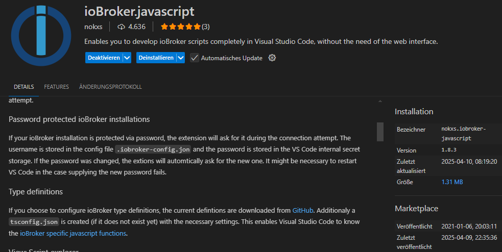

                      Nein, schon länger nicht mehr, das müßte @nokxs sein. Auf Github wird jedoch weiter entwickelt.
                      Ich benutze die Extension ebenfalls, auch über den Adminport 8081 ohne Probleme.

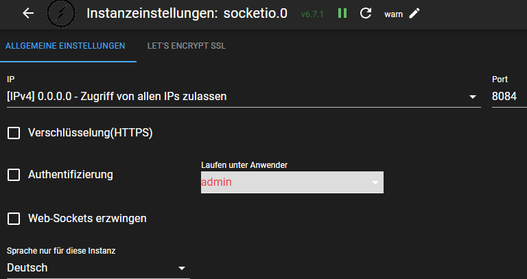

                      In einer Anleitung finde ich noch einen Verweis auf den Socket.io-Port, jedoch ist der bei mir auf 8084 konfiguriert.

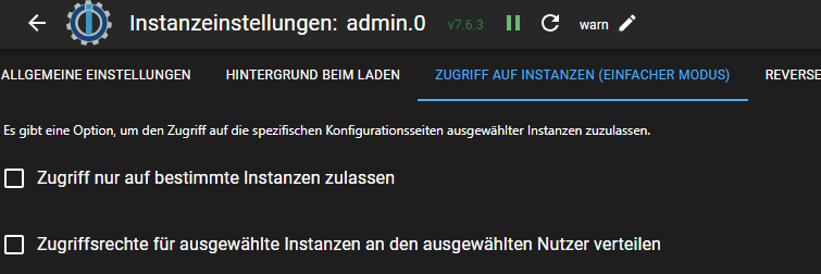

                        • vergleicht mal die admin versionen
                        • schaut mal die Einstellung für non vis adapter auf der Startseite an (weiss nicht genau wie das jetzt heisst). Zum vergleich mal scgaunbobcda was sndrres angezeigt wird.

                          @mcm1957
                          Admin: V7.6.3
                          MS Code Plugin: 1.8.3
                          Simple-Api: V2.8.0
                          Socket-IO: v6.7.1
                            "ioBrokerUrl": "http://192.168.177.112",
                            "socketIoPort": 8081,
                            "scriptRoot": "/",
                            "adminVersion": "admin7",
                            "allowSelfSignedCertificate": false
                          Diese drei Adapter könnten einen Einfluß haben.
                          Diese Einstellung finde ich nicht, was bezeichnest du als Startseite?
