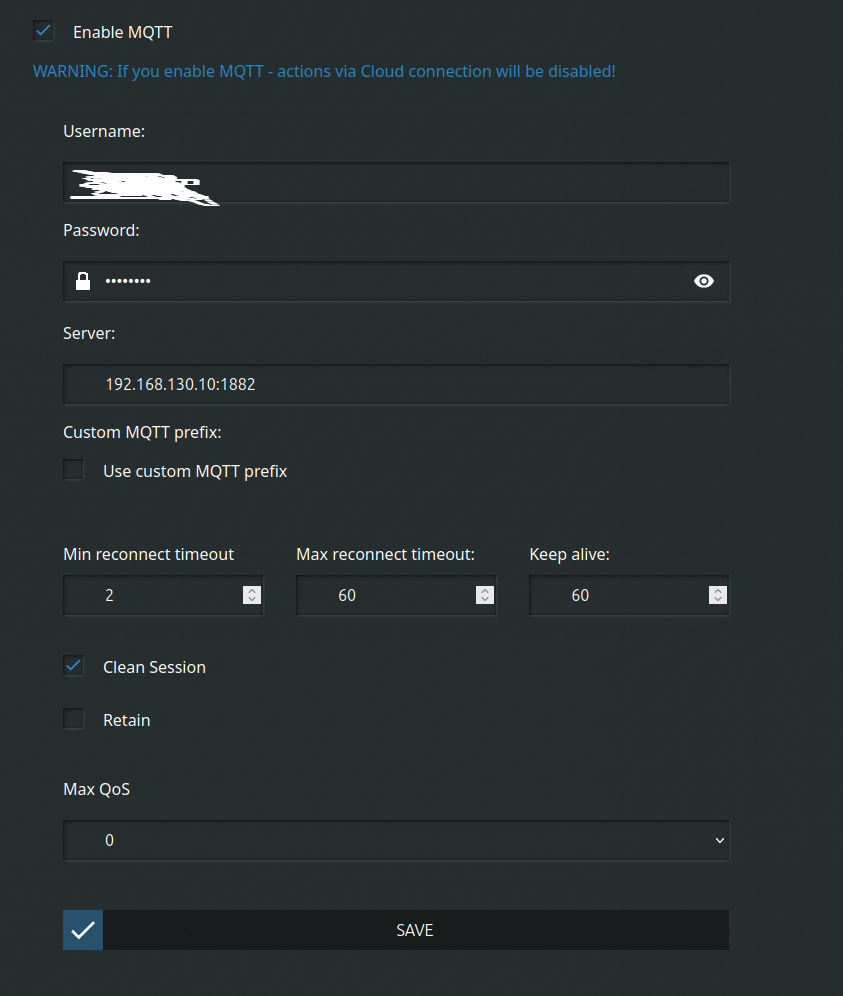

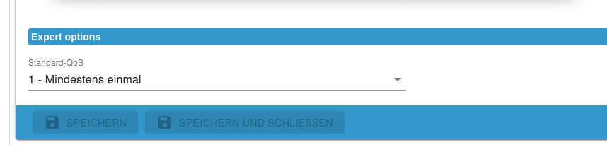

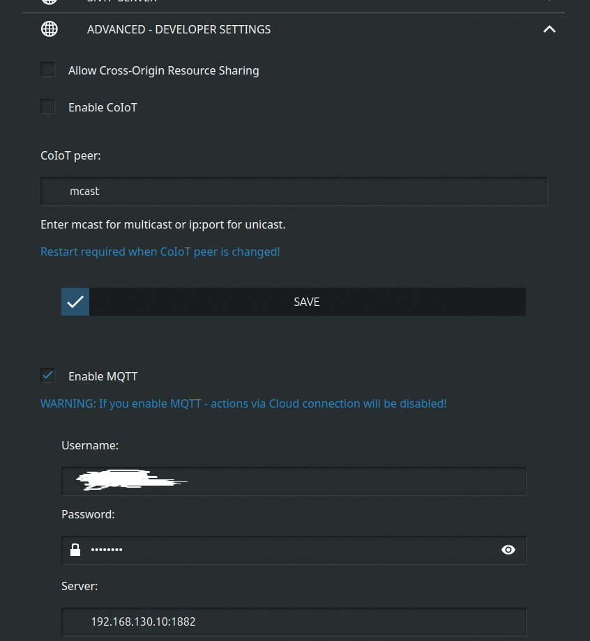

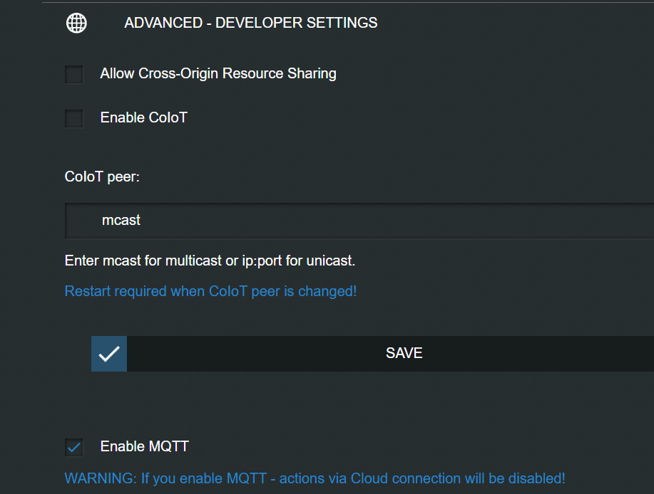

          andibr @mcm1957 last edited by andibr
          @mcm1957
          Grundsätzlich habe ich alle Shelly via den Shelly-Adapter eingebunden, und dort ist folgendes eingestellt:
          Bildschirmfoto vom 2025-05-10 12-39-01.png Bildschirmfoto vom 2025-05-10 12-38-34.png
          auf dem Shelly 1 ist folgendes:
          ja ist bei mir der Port 1882, weil ich auf dem 1883 noch den Iobroker MQTT Adapter am drehen habe für meine Nuki. Es ist mir bewusst, das es halt wirklich "alte" Shelly sind.
          Ich verstehe den Log-Eintrag so, dass der Shelly irgend was sendet, womit der Iobroker nichts anfangen oder kein Datenpunkt dazu hat. Ich habe nur noch nicht begriffen was das sein könnte.

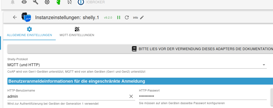

                    c) Der Shelly Adapter kann GEN1 Devices via COAP und via MQTT einbinden. Wird ein Shelly GEN 1 via MQTT eingebunden dann kann dieser Shelly nicht mit der Shelly Cloud kommunizieren. (Hier nicht relevant). 90% der User verwenden für Shellioes GEN1 COAP. Das soll aber nicht heißen, dass die an sich supportete MQTT Verbindung nicht funktionioert. Auch COAP ist lokal ohne Cloud.
                    d) Shellies GEN 2 oder neuer müssen MQTT verwenden
                    e) Um COAP für GEN1 und MQTT für GEN2 zu verwenden musst du 2 Instanzen des Shelly Adapters aufsetzen.

                    You did not show the QOS setting of your ioBroker instance. According to log it seems to be set to 1
                    [MQTT] Send state to 192.168.130.216 (shelly1 / shelly1-3494547256D9 / SHSW-1#3494547256D9#1) with QoS 1: shellies/shelly1-3494547256D9/relay/0/command = off (3)
                    But your screenshot of the shelly shows max QOS 0
                    Please check / compare with working shellies.

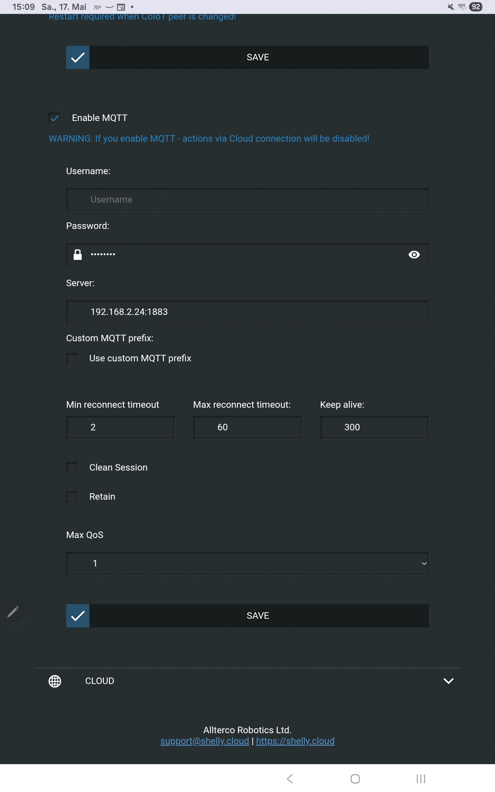

                      Ich habe rasch bei einem Shelly1 (GEN1) nachgeschaut der hat die ID 116CBC (1141948) und die FW: 20230913-112003/v1.14.0-gcb84623. Dieser ist noch älter als diese welche mir Probleme bereiten, den dieser ist seit Jahren bei einem Lichtschalter für die Deckenlampe eingebaut und funktioniert einwandfrei via MQTT.
                      In der Instanz mit dem Shelly-MQTT ist "QoS 1" eingestellt.
                      Aus allen diesen Gründen gehe ich davon aus, dass ich da irgendwelche Shelly1 (GEN1) habe die irgendwie nicht richtig funktionieren oder sich nicht mit dem Iobroker verständigen möchten. Ich habe sowohl den "default Reset" wie auch den "Hardware Reset" schon mehrmals gemacht, es sind aber keine Veränderungen aufgetreten.
                      Somit werde ich diese mit dem merkwürdigen Verhalten durch neue ersetzen (Sind leider nicht die ersten 230V-Typen die sich bei mir verabschiedet haben).
                      Edit: Shelly-Adapterversion v9.2.0, Node.js v20.19.1, NPM 11.3.0
                      Edit2: beim Shelly der funktioniert ist "Max. QoS-0", habe ich aber auch bei den merkwürdigen so übernommen.
