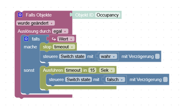

                        R D4vE paul53 3 Replies Last reply Reply Quote 0

                          • D4vE
                            D4vE @Orpheus1977 last edited by
                            @orpheus1977 sagte in Bewegungsmelder mit Timer:
                            @d4ve Das Beispiel kenne ich - ich sehe aber den Fehler nicht. Was macht das "falls Wert" im Gegensatz zu dem was ich gemacht habe?
                            versteh nicht genau was du meinst? du wolltest doch ein Blockly das wenn beweg. ist licht an geht. und nach x zeit wieder aus?!
                            und wenn einer nochmal lang läuft und die zeit noch nicht abgelaufen ist bleibt das licht an etc

                                            paul53 @Orpheus1977 last edited by paul53
                                            @orpheus1977 sagte: Was macht das "falls Wert" im Gegensatz zu dem was ich gemacht habe?
                                            Es wird der Ausschalt-Timer nur gestartet, wenn keine Bewegung erkannt wird.
                                            Wenn der BWM eine interne Ausschaltverzögerung hat, bleibt er true solange Bewegungen erkannt werden.
