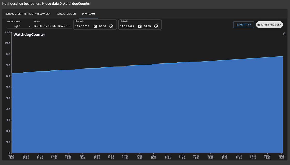

      Um den Zeitraum/Fehler einzugrenzen, habe ich ein Skript implementiert, dass jede Minute eine Variable hochzählt und diese aufgezeichnet. Heute ist das Problem dann wieder aufgetreten:
      Man sieht in dem Chart die hochgezählte Variable, die eine kontinuierliche Linie sein müsste. Man erkennt die Treppenstufen, die nicht vorhanden sein dürften:
      • die Variable ändert relativ genau ab einer vollen viertel Stunde für ca. 7 Minuten ihren Wert nicht
      • danach erfolgt ein Sprung des Wertes
      • gegen 07:50Uhr habe ich die javascript Instanz neu gestartet
      • danach wird die Variable wieder sauber hochgezählt
      Ich schließe aus der Treppenstufe, dass die Skripte im Hintergrund weiterlaufen, es aber zu einer Störung beim Lesen/Schreiben der Objekte kommt.

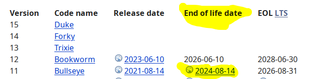

                                Homoran Global Moderator Administrators @Goersch last edited by
                                @goersch sagte in javascript Instanz "hängt":
                                vorher ist Urlaub ...
                                Time Machine?
                                Thomas Braun Goersch 2 Replies Last reply Reply Quote 0
                                  Ich versteh das auch nie, warum man sowas ewig vor sich herschiebt.
                                  In der VM ist das per 'inline-upgrade' in einem Stündchen erledigt.
                                  Homoran Goersch 2 Replies Last reply Reply Quote 0
                                    @thomas-braun Wenn @Goersch es mit seiner Zeitmaschine schafft vor August 2024 upzugraden ist doch alles gut 😂
                                      Thomas Braun Most Active @Homoran last edited by Thomas Braun
                                        @thomas-braun war die falsche Richtung
                                        ich dachte mehr an H.G. Wells
