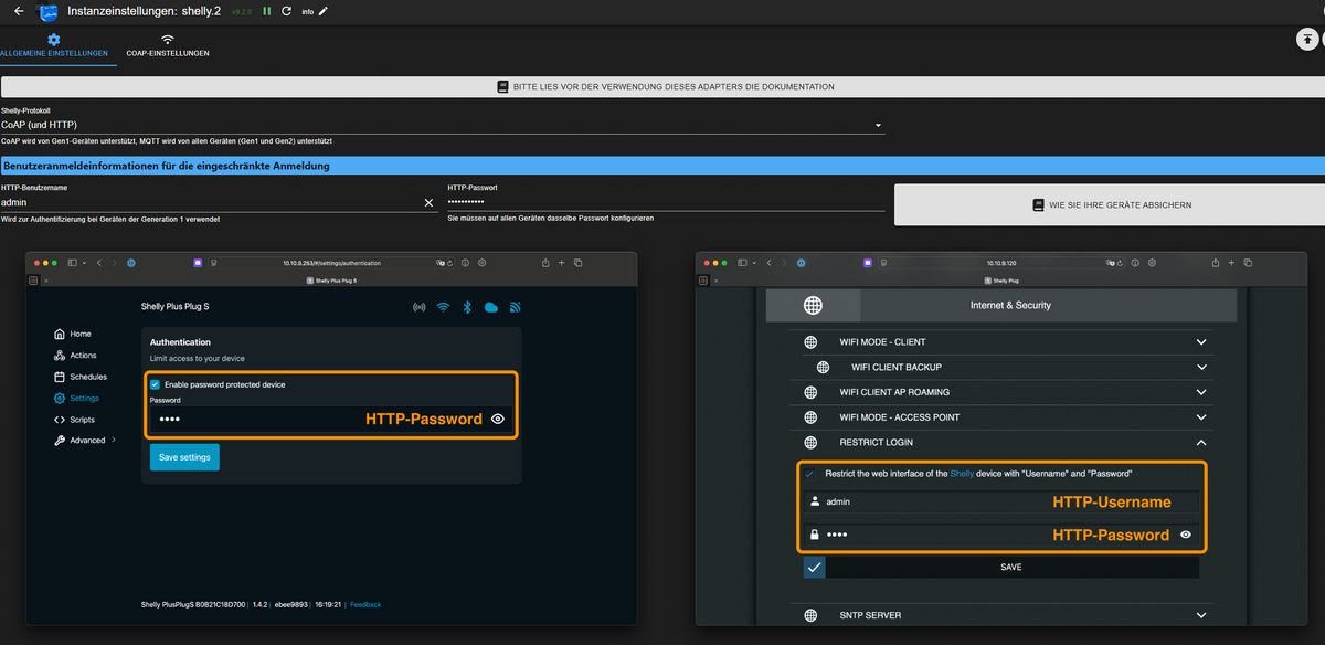

          Adapter Einstellungen
          GUI Einstellungen des Shelly ( vor allem mit Nennung um was für einen Shelly es sich handelt )

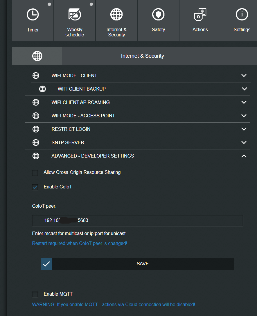

          • mcm1957
            mcm1957 @haselchen last edited by
            @IOkev
            Hast du beachtet:
            Falls eine Firmware-Version größer als 1.9.4 verwendet wird, musst ein CoIoT-Server auf den Shelly-Geräten konfiguriert werden (unicast)
            https://github.com/iobroker-community-adapters/ioBroker.shelly/blob/master/docs/de/protocol-coap.md#coap-coiot

              Vielen Dank, das war die Lösung. Hatte ich so bisher nicht gewusst. Da meine Shelly Geräte alle schon Höhere Versionen haben, ging es nicht mehr. Vielen dank für eure Schnelle Hilfe.

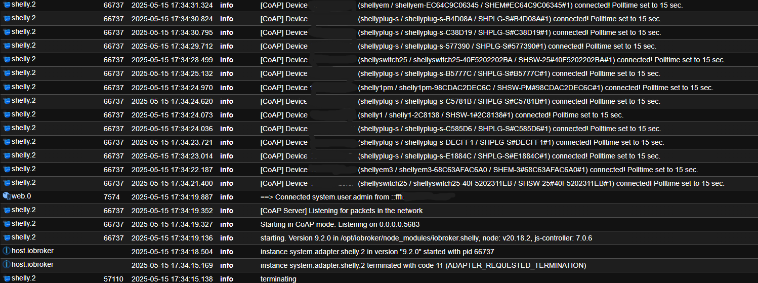

                    IOkev @wendy2702 last edited by IOkev
                    @wendy2702 2025-05-15_18h12_58.png Das ist im Log hinterlegt als ich vorhin noch einmal versucht habe.
                    • wendy2702
                      wendy2702 @IOkev last edited by wendy2702
                      @iokev bitte als Textfile in Code Tags </> hier einfügen.
                      Das kann Mobil niemand lesen und zitieren geht auch nicht.
                      Edit: und debug ist auch nicht eingestellt.
                      mcm1957 I 2 Replies Last reply Reply Quote 1

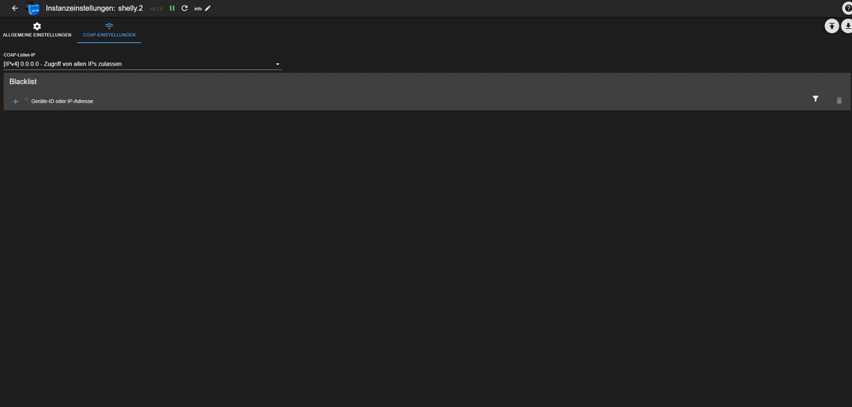

                      • mcm1957
                        mcm1957 @wendy2702 last edited by mcm1957
                        @IOkev
                        Die COAP Einstellungen der / zumidnest eiunes / Shellies bitte auch noch

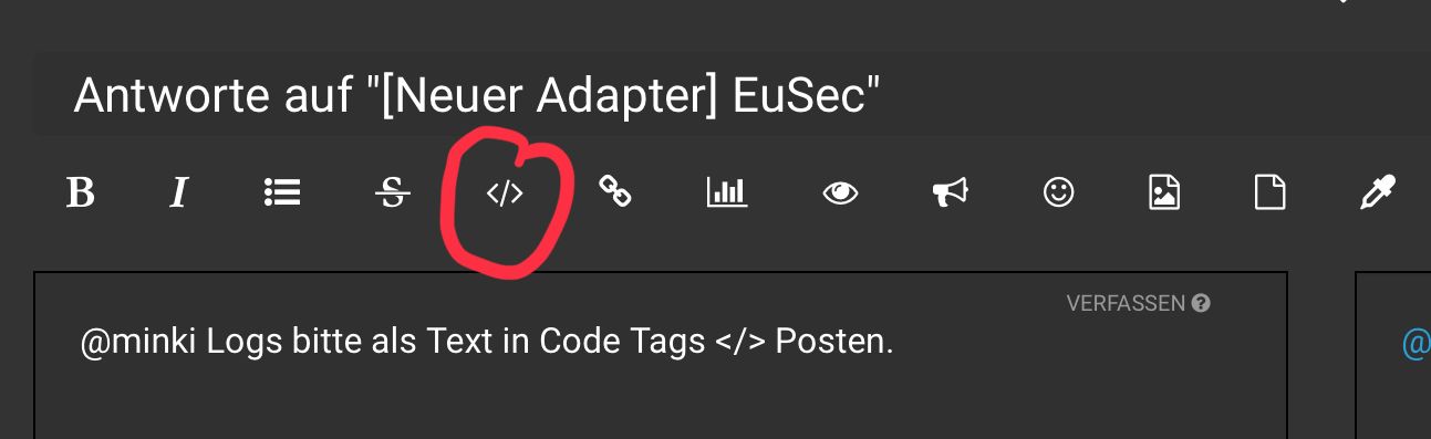

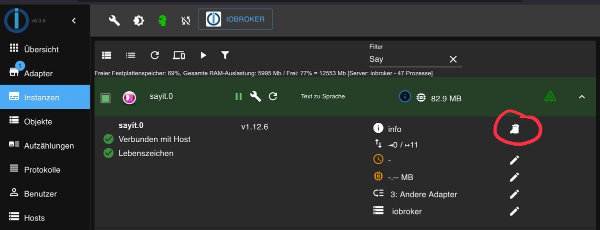

                            • wendy2702
                              @iokev also die Logstufe der Instanz verstellst du hier: Beispiel Sayit Adapter.
                              Code Tags im Forum hier:
                              Die Einstellungen der Shelly natürlich auf deren Webseiten
                              Das logfile entweder auf dem Log Reiter, oder per Konsole.
                              I 1 Reply Last reply Reply Quote 1

                                Ich hoffe das nützt so was?! Mit dem Log bin ich noch nicht so wo ich dort was machen kann, entschuldigung bitte.
                                mcm1957 1 Reply Last reply Reply Quote 1
                                • mcm1957
                                  mcm1957 @IOkev last edited by
                                  @iokev
                                  Der Anfang ist schon mal gut.
                                  Du hast nur den Log zu früh abgeschnitten :-). Um 19:18:24 startet der Shelly.2 grad erst mit debug logging enabled. Interessant wird es dann wenn der Shelly läuft und keine Änderungen mehr darstellt.
                                  Ich geh übrigends davon aus, dass du mit "das es bei mir im IO Broker die SHELLY Datenpunkte nicht aktualisiert. " meinst, dass der Shelly Adapter veraltete Werte anzeigt; sprich z.B. die Leistungswerte haben sich verändert werden aber nicht in den States angezeigt - auch nciht nach einem Browser Refreh.
                                  Identische, unveränderte Werte werden defaultmäßig NICHT neu in die States geschrieben. Wenn du also nur die timestamps ansiehst, kann es durchaus sein, dass die unverändert bleiben. Der State der z.B. einen Schaltzustand anzeigt kann daher lange Zeit unverändert bleiben wenn sich nichts am Schaltzustand ändert.
                                  • mcm1957
                                    mcm1957 @mcm1957 last edited by

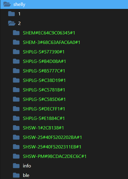

                                    @IOkev
                                    Kannst du bitte auch sicherheitshalber schauen ob deine nicht funktionierenden Geräte ev. DOPPELT im Objektbaum sind?
                                    Wenn ein GEN1 Shelly mit kurzer Id im Adapter registriert wurde und nachher auf eine lange Id umgestellt wurde (manuell od. im Zuge eines FW Updates), dann kommuniziert der Adapter nur mehr mit dem Device mit der langen Id. Allerdings wird der Shelly mit der kurzen Id nicht automatisch aus den Objekten rausgelöscht. Und da die IP meist weiterhin passt, wird der Shelly mit der kurzen Id sogar als online angezeigt ...
                                    Ist mir grad aufgefallen, da bei mir ein Shelly doppelt in der Liste der offenen Firmwareupdates aufgetaucht ist.
                                    • I
                                      IOkev @mcm1957 last edited by
                                      @mcm1957
                                      Also ich mache gerade noch einmal einen Log bis die Werte wieder hängen bleiben. Kann ich dort irgendwie dann meine IP Adressen ausblenden , wollte die eigentlich nicht so drin stehen lassen?
                                      Mit Hängen bleiben meine ich folgendes, Die Shellys zeigen Stromwerte an und diese Aktualisieren auch, und dann nach ca. 5min hört es auf und er zeigt nur noch den letzten Messwert als festen wert an. Genau das gleiche ist dann auch bei dem switch des Shelly, wenn ich den Shelly an meinem Tablet dann schalte, wird das im Iobroker gar nicht mit geschalten.
                                      Ich habe die Shellys nur 1 mal in den Objekten, es gibt also keine doppelten oder so.
                                      So bald der Log fertig ist stelle ich den hier rein.
                                      • mcm1957
                                        mcm1957 @IOkev last edited by mcm1957
                                        @iokev
                                        IP Addressen oder MACs kannst (nur) mit Editor replacen. Allerdings fängt mit lokalen Adressen kaum ein Bösewicht was an da diese von außen ja nicht erreichbar sind...
                                        EDIT: Reaktion wird aber etwas dauern, bin die nächste Woche offline ...
                                        • I
                                          @mcm1957
                                          ok alles klar. Vielen Dank. Ich habe den Log. 20.45Uhr ca. habe ich den shelly adapter neu gestartet, da hat es dann wieder Messwerte geziegt, und 20.54Uhr war es dann wieder vorbei und ich hatte nur feste werte.
                                          2025-05-16 20:42:58.879  - debug: shelly.2 (67020) [httpIoBrokerState] State change 192.168.20.54 (shellyplug-s / shellyplug-s-C585D6 / SHPLG-S#C585D6#1): state: SHPLG-S#C585D6#1.Relay0.Timer, value: null
                                          2025-05-16 20:43:00.092  - debug: shelly.2 (67020) [httpIoBrokerState] State change 192.168.20.55 (shellyplug-s / shellyplug-s-DECFF1 / SHPLG-S#DECFF1#1): state: SHPLG-S#DECFF1#1.uptime, value: 128099
                                          2025-05-16 20:43:00.092  - debug: shelly.2 (67020) [httpIoBrokerState] State change 192.168.20.55 (shellyplug-s / shellyplug-s-DECFF1 / SHPLG-S#DECFF1#1): state: SHPLG-S#DECFF1#1.rssi, value: -52
                                          2025-05-16 20:43:00.143  - debug: shelly.2 (67020) [httpIoBrokerState] State change 192.168.20.55 (shellyplug-s / shellyplug-s-DECFF1 / SHPLG-S#DECFF1#1): state: SHPLG-S#DECFF1#1.Relay0.Timer, value: null
                                          2025-05-16 20:43:01.713  - debug: shelly.2 (67020) [httpIoBrokerState] State change 192.168.20.92 (shellyswitch25 / shellyswitch25-40F5202311EB / SHSW-25#40F5202311EB#1): state: SHSW-25#40F5202311EB#1.uptime, value: 1531817
                                          2025-05-16 20:43:01.713  - debug: shelly.2 (67020) [httpIoBrokerState] State change 192.168.20.92 (shellyswitch25 / shellyswitch25-40F5202311EB / SHSW-25#40F5202311EB#1): state: SHSW-25#40F5202311EB#1.rssi, value: -59
                                          2025-05-16 20:43:01.786  - debug: shelly.2 (67020) [httpIoBrokerState] State change 192.168.20.92 (shellyswitch25 / shellyswitch25-40F5202311EB / SHSW-25#40F5202311EB#1): state: SHSW-25#40F5202311EB#1.Relay0.Timer, value: null
                                          2025-05-16 20:43:01.787  - debug: shelly.2 (67020) [httpIoBrokerState] State change 192.168.20.92 (shellyswitch25 / shellyswitch25-40F5202311EB / SHSW-25#40F5202311EB#1): state: SHSW-25#40F5202311EB#1.Relay1.Timer, value: null
                                          2025-05-16 20:43:01.787  - debug: shelly.2 (67020) [httpIoBrokerState] State change 192.168.20.92 (shellyswitch25 / shellyswitch25-40F5202311EB / SHSW-25#40F5202311EB#1): state: SHSW-25#40F5202311EB#1.Shutter.Duration, value: null
                                          2025-05-16 20:43:03.888  - debug: shelly.2 (67020) [httpIoBrokerState] State change 192.168.20.46 (shellyem3 / shellyem3-68C63AFAC6A0 / SHEM-3#68C63AFAC6A0#1): state: SHEM-3#68C63AFAC6A0#1.uptime, value: 3323229
                                          2025-05-16 20:43:04.443  - debug: shelly.2 (67020) [httpIoBrokerState] State change 192.168.20.51 (shellyplug-s / shellyplug-s-C5781B / SHPLG-S#C5781B#1): state: SHPLG-S#C5781B#1.uptime, value: 38196
                                          2025-05-16 20:43:04.443  - debug: shelly.2 (67020) [httpIoBrokerState] State change 192.168.20.51 (shellyplug-s / shellyplug-s-C5781B / SHPLG-S#C5781B#1): state: SHPLG-S#C5781B#1.rssi, value: -48
                                          2025-05-16 20:43:04.516  - debug: shelly.2 (67020) [httpIoBrokerState] State change 192.168.20.51 (shellyplug-s / shellyplug-s-C5781B / SHPLG-S#C5781B#1): state: SHPLG-S#C5781B#1.Relay0.Timer, value: null
                                          2025-05-16 20:43:07.031  - debug: shelly.2 (67020) [httpIoBrokerState] State change 192.168.20.52 (shellyplug-s / shellyplug-s-B5777C / SHPLG-S#B5777C#1): state: SHPLG-S#B5777C#1.uptime, value: 1414956
                                          2025-05-16 20:43:07.031  - debug: shelly.2 (67020) [httpIoBrokerState] State change 192.168.20.52 (shellyplug-s / shellyplug-s-B5777C / SHPLG-S#B5777C#1): state: SHPLG-S#B5777C#1.rssi, value: -63
                                          2025-05-16 20:43:07.078  - debug: shelly.2 (67020) [httpIoBrokerState] State change 192.168.20.52 (shellyplug-s / shellyplug-s-B5777C / SHPLG-S#B5777C#1): state: SHPLG-S#B5777C#1.Relay0.Timer, value: null
                                          2025-05-16 20:43:07.729  - debug: shelly.2 (67020) [httpIoBrokerState] State change 192.168.20.47 (shellyem / shellyem-EC64C9C06345 / SHEM#EC64C9C06345#1): state: SHEM#EC64C9C06345#1.uptime, value: 3323236
                                          2025-05-16 20:43:07.842  - debug: shelly.2 (67020) [httpIoBrokerState] State change 192.168.20.50 (shellyplug-s / shellyplug-s-C38D19 / SHPLG-S#C38D19#1): state: SHPLG-S#C38D19#1.uptime, value: 3323319
                                          2025-05-16 20:43:07.883  - debug: shelly.2 (67020) [httpIoBrokerState] State change 192.168.20.50 (shellyplug-s / shellyplug-s-C38D19 / SHPLG-S#C38D19#1): state: SHPLG-S#C38D19#1.Relay0.Timer, value: null
                                          2025-05-16 20:43:08.694  - debug: shelly.2 (67020) [httpIoBrokerState] State change 192.168.20.53 (shellyplug-s / shellyplug-s-B4D08A / SHPLG-S#B4D08A#1): state: SHPLG-S#B4D08A#1.uptime, value: 97203
                                          2025-05-16 20:43:08.695  - debug: shelly.2 (67020) [httpIoBrokerState] State change 192.168.20.53 (shellyplug-s / shellyplug-s-B4D08A / SHPLG-S#B4D08A#1): state: SHPLG-S#B4D08A#1.rssi, value: -77
                                          2025-05-16 20:43:08.749  - debug: shelly.2 (67020) [httpIoBrokerState] State change 192.168.20.53 (shellyplug-s / shellyplug-s-B4D08A / SHPLG-S#B4D08A#1): state: SHPLG-S#B4D08A#1.Relay0.Timer, value: null
                                          2025-05-16 20:43:08.903  - debug: shelly.2 (67020) [httpIoBrokerState] State change 192.168.20.57 (shellyplug-s / shellyplug-s-577390 / SHPLG-S#577390#1): state: SHPLG-S#577390#1.uptime, value: 1381404
                                          2025-05-16 20:43:08.903  - debug: shelly.2 (67020) [httpIoBrokerState] State change 192.168.20.57 (shellyplug-s / shellyplug-s-577390 / SHPLG-S#577390#1): state: SHPLG-S#577390#1.rssi, value: -74
                                          2025-05-16 20:43:08.952  - debug: shelly.2 (67020) [httpIoBrokerState] State change 192.168.20.57 (shellyplug-s / shellyplug-s-577390 / SHPLG-S#577390#1): state: SHPLG-S#577390#1.Relay0.Timer, value: null
                                          2025-05-16 20:43:09.253  - debug: shelly.2 (67020) [httpIoBrokerState] State change 192.168.20.90 (shellyswitch25 / shellyswitch25-40F5202202BA / SHSW-25#40F5202202BA#1): state: SHSW-25#40F5202202BA#1.uptime, value: 1695667
                                          2025-05-16 20:43:09.253  - debug: shelly.2 (67020) [httpIoBrokerState] State change 192.168.20.90 (shellyswitch25 / shellyswitch25-40F5202202BA / SHSW-25#40F5202202BA#1): state: SHSW-25#40F5202202BA#1.rssi, value: -69
                                          2025-05-16 20:43:09.329  - debug: shelly.2 (67020) [httpIoBrokerState] State change 192.168.20.90 (shellyswitch25 / shellyswitch25-40F5202202BA / SHSW-25#40F5202202BA#1): state: SHSW-25#40F5202202BA#1.Relay0.Timer, value: null
                                          2025-05-16 20:43:09.329  - debug: shelly.2 (67020) [httpIoBrokerState] State change 192.168.20.90 (shellyswitch25 / shellyswitch25-40F5202202BA / SHSW-25#40F5202202BA#1): state: SHSW-25#40F5202202BA#1.Relay1.Timer, value: null
                                          2025-05-16 20:43:09.330  - debug: shelly.2 (67020) [httpIoBrokerState] State change 192.168.20.90 (shellyswitch25 / shellyswitch25-40F5202202BA / SHSW-25#40F5202202BA#1): state: SHSW-25#40F5202202BA#1.Shutter.Duration, value: null
                                          2025-05-16 20:43:10.952  - debug: shelly.2 (67020) [httpIoBrokerState] State change 192.168.20.72 (shelly1 / shelly1-2C8138 / SHSW-1#2C8138#1): state: SHSW-1#2C8138#1.uptime, value: 2134364
                                          2025-05-16 20:43:10.953  - debug: shelly.2 (67020) [httpIoBrokerState] State change 192.168.20.72 (shelly1 / shelly1-2C8138 / SHSW-1#2C8138#1): state: SHSW-1#2C8138#1.rssi, value: -75
                                          2025-05-16 20:43:11.012  - debug: shelly.2 (67020) [httpIoBrokerState] State change 192.168.20.72 (shelly1 / shelly1-2C8138 / SHSW-1#2C8138#1): state: SHSW-1#2C8138#1.Relay0.Timer, value: null
                                          2025-05-16 20:43:12.320  - debug: shelly.2 (67020) [httpIoBrokerState] State change 192.168.20.56 (shellyplug-s / shellyplug-s-E1884C / SHPLG-S#E1884C#1): state: SHPLG-S#E1884C#1.uptime, value: 3323309
                                          2025-05-16 20:43:12.357  - debug: shelly.2 (67020) [httpIoBrokerState] State change 192.168.20.56 (shellyplug-s / shellyplug-s-E1884C / SHPLG-S#E1884C#1): state: SHPLG-S#E1884C#1.Relay0.Timer, value: null
                                          2025-05-16 20:43:13.888  - debug: shelly.2 (67020) [httpIoBrokerState] State change 192.168.20.73 (shelly1pm / shelly1pm-98CDAC2DEC6C / SHSW-PM#98CDAC2DEC6C#1): state: SHSW-PM#98CDAC2DEC6C#1.uptime, value: 47254
                                          2025-05-16 20:43:13.919  - debug: shelly.2 (67020) [httpIoBrokerState] State change 192.168.20.54 (shellyplug-s / shellyplug-s-C585D6 / SHPLG-S#C585D6#1): state: SHPLG-S#C585D6#1.uptime, value: 3323320
                                          2025-05-16 20:43:13.920  - debug: shelly.2 (67020) [httpIoBrokerState] State change 192.168.20.54 (shellyplug-s / shellyplug-s-C585D6 / SHPLG-S#C585D6#1): state: SHPLG-S#C585D6#1.rssi, value: -54
                                          2025-05-16 20:43:13.981  - debug: shelly.2 (67020) [httpIoBrokerState] State change 192.168.20.73 (shelly1pm / shelly1pm-98CDAC2DEC6C / SHSW-PM#98CDAC2DEC6C#1): state: SHSW-PM#98CDAC2DEC6C#1.Relay0.Timer, value: null
                                          2025-05-16 20:43:14.002  - debug: shelly.2 (67020) [httpIoBrokerState] State change 192.168.20.54 (shellyplug-s / shellyplug-s-C585D6 / SHPLG-S#C585D6#1): state: SHPLG-S#C585D6#1.Relay0.Timer, value: null
                                          2025-05-16 20:43:15.311  - debug: shelly.2 (67020) [httpIoBrokerState] State change 192.168.20.55 (shellyplug-s / shellyplug-s-DECFF1 / SHPLG-S#DECFF1#1): state: SHPLG-S#DECFF1#1.uptime, value: 128115
                                          2025-05-16 20:43:15.355  - debug: shelly.2 (67020) [httpIoBrokerState] State change 192.168.20.55 (shellyplug-s / shellyplug-s-DECFF1 / SHPLG-S#DECFF1#1): state: SHPLG-S#DECFF1#1.Relay0.Timer, value: null
                                          2025-05-16 20:43:16.963  - debug: shelly.2 (67020) [httpIoBrokerState] State change 192.168.20.92 (shellyswitch25 / shellyswitch25-40F5202311EB / SHSW-25#40F5202311EB#1): state: SHSW-25#40F5202311EB#1.uptime, value: 1531832
                                          2025-05-16 20:43:17.033  - debug: shelly.2 (67020) [httpIoBrokerState] State change 192.168.20.92 (shellyswitch25 / shellyswitch25-40F5202311EB / SHSW-25#40F5202311EB#1): state: SHSW-25#40F5202311EB#1.Relay0.Timer, value: null
                                          2025-05-16 20:43:17.034  - debug: shelly.2 (67020) [httpIoBrokerState] State change 192.168.20.92 (shellyswitch25 / shellyswitch25-40F5202311EB / SHSW-25#40F5202311EB#1): state: SHSW-25#40F5202311EB#1.Relay1.Timer, value: null
                                          2025-05-16 20:43:17.034  - debug: shelly.2 (67020) [httpIoBrokerState] State change 192.168.20.92 (shellyswitch25 / shellyswitch25-40F5202311EB / SHSW-25#40F5202311EB#1): state: SHSW-25#40F5202311EB#1.Shutter.Duration, value: null
                                          2025-05-16 20:43:19.068  - debug: shelly.2 (67020) [httpIoBrokerState] State change 192.168.20.46 (shellyem3 / shellyem3-68C63AFAC6A0 / SHEM-3#68C63AFAC6A0#1): state: SHEM-3#68C63AFAC6A0#1.uptime, value: 3323245
                                          2025-05-16 20:43:19.068  - debug: shelly.2 (67020) [httpIoBrokerState] State change 192.168.20.46 (shellyem3 / shellyem3-68C63AFAC6A0 / SHEM-3#68C63AFAC6A0#1): state: SHEM-3#68C63AFAC6A0#1.rssi, value: -55
                                          2025-05-16 20:43:19.567  - debug: shelly.2 (67020) [httpIoBrokerState] State change 192.168.20.51 (shellyplug-s / shellyplug-s-C5781B / SHPLG-S#C5781B#1): state: SHPLG-S#C5781B#1.uptime, value: 38211
                                          2025-05-16 20:43:19.629  - debug: shelly.2 (67020) [httpIoBrokerState] State change 192.168.20.51 (shellyplug-s / shellyplug-s-C5781B / SHPLG-S#C5781B#1): state: SHPLG-S#C5781B#1.Relay0.Timer, value: null
                                          2025-05-16 20:43:22.178  - debug: shelly.2 (67020) [httpIoBrokerState] State change 192.168.20.52 (shellyplug-s / shellyplug-s-B5777C / SHPLG-S#B5777C#1): state: SHPLG-S#B5777C#1.uptime, value: 1414971
                                          2025-05-16 20:43:22.178  - debug: shelly.2 (67020) [httpIoBrokerState] State change 192.168.20.52 (shellyplug-s / shellyplug-s-B5777C / SHPLG-S#B5777C#1): state: SHPLG-S#B5777C#1.rssi, value: -62
                                          2025-05-16 20:43:22.225  - debug: shelly.2 (67020) [httpIoBrokerState] State change 192.168.20.52 (shellyplug-s / shellyplug-s-B5777C / SHPLG-S#B5777C#1): state: SHPLG-S#B5777C#1.Relay0.Timer, value: null
                                          2025-05-16 20:43:22.867  - debug: shelly.2 (67020) [httpIoBrokerState] State change 192.168.20.47 (shellyem / shellyem-EC64C9C06345 / SHEM#EC64C9C06345#1): state: SHEM#EC64C9C06345#1.uptime, value: 3323251
                                          2025-05-16 20:43:22.867  - debug: shelly.2 (67020) [httpIoBrokerState] State change 192.168.20.47 (shellyem / shellyem-EC64C9C06345 / SHEM#EC64C9C06345#1): state: SHEM#EC64C9C06345#1.rssi, value: -85
                                          2025-05-16 20:43:22.927  - debug: shelly.2 (67020) [httpIoBrokerState] State change 192.168.20.50 (shellyplug-s / shellyplug-s-C38D19 / SHPLG-S#C38D19#1): state: SHPLG-S#C38D19#1.uptime, value: 3323334
                                          2025-05-16 20:43:22.961  - debug: shelly.2 (67020) [httpIoBrokerState] State change 192.168.20.50 (shellyplug-s / shellyplug-s-C38D19 / SHPLG-S#C38D19#1): state: SHPLG-S#C38D19#1.Relay0.Timer, value: null
                                          2025-05-16 20:43:23.933  - debug: shelly.2 (67020) [httpIoBrokerState] State change 192.168.20.53 (shellyplug-s / shellyplug-s-B4D08A / SHPLG-S#B4D08A#1): state: SHPLG-S#B4D08A#1.uptime, value: 97218
                                          2025-05-16 20:43:23.933  - debug: shelly.2 (67020) [httpIoBrokerState] State change 192.168.20.53 (shellyplug-s / shellyplug-s-B4D08A / SHPLG-S#B4D08A#1): state: SHPLG-S#B4D08A#1.rssi, value: -76
                                          2025-05-16 20:43:24.007  - debug: shelly.2 (67020) [httpIoBrokerState] State change 192.168.20.53 (shellyplug-s / shellyplug-s-B4D08A / SHPLG-S#B4D08A#1): state: SHPLG-S#B4D08A#1.Relay0.Timer, value: null
                                          2025-05-16 20:43:24.116  - debug: shelly.2 (67020) [httpIoBrokerState] State change 192.168.20.57 (shellyplug-s / shellyplug-s-577390 / SHPLG-S#577390#1): state: SHPLG-S#577390#1.uptime, value: 1381419
                                          2025-05-16 20:43:24.166  - debug: shelly.2 (67020) [httpIoBrokerState] State change 192.168.20.57 (shellyplug-s / shellyplug-s-577390 / SHPLG-S#577390#1): state: SHPLG-S#577390#1.Relay0.Timer, value: null
                                          2025-05-16 20:43:24.445  - debug: shelly.2 (67020) [httpIoBrokerState] State change 192.168.20.90 (shellyswitch25 / shellyswitch25-40F5202202BA / SHSW-25#40F5202202BA#1): state: SHSW-25#40F5202202BA#1.uptime, value: 1695682
                                          2025-05-16 20:43:24.445  - debug: shelly.2 (67020) [httpIoBrokerState] State change 192.168.20.90 (shellyswitch25 / shellyswitch25-40F5202202BA / SHSW-25#40F5202202BA#1): state: SHSW-25#40F5202202BA#1.rssi, value: -68
                                          2025-05-16 20:43:24.497  - debug: shelly.2 (67020) [httpIoBrokerState] State change 192.168.20.90 (shellyswitch25 / shellyswitch25-40F5202202BA / SHSW-25#40F5202202BA#1): state: SHSW-25#40F5202202BA#1.Relay0.Timer, value: null
                                          2025-05-16 20:43:24.498  - debug: shelly.2 (67020) [httpIoBrokerState] State change 192.168.20.90 (shellyswitch25 / shellyswitch25-40F5202202BA / SHSW-25#40F5202202BA#1): state: SHSW-25#40F5202202BA#1.Relay1.Timer, value: null
                                          2025-05-16 20:43:24.498  - debug: shelly.2 (67020) [httpIoBrokerState] State change 192.168.20.90 (shellyswitch25 / shellyswitch25-40F5202202BA / SHSW-25#40F5202202BA#1): state: SHSW-25#40F5202202BA#1.Shutter.Duration, value: null
                                          2025-05-16 20:43:26.246  - debug: shelly.2 (67020) [httpIoBrokerState] State change 192.168.20.72 (shelly1 / shelly1-2C8138 / SHSW-1#2C8138#1): state: SHSW-1#2C8138#1.uptime, value: 2134379
                                          2025-05-16 20:43:26.246  - debug: shelly.2 (67020) [httpIoBrokerState] State change 192.168.20.72 (shelly1 / shelly1-2C8138 / SHSW-1#2C8138#1): state: SHSW-1#2C8138#1.rssi, value: -76
                                          2025-05-16 20:43:26.307  - debug: shelly.2 (67020) [httpIoBrokerState] State change 192.168.20.72 (shelly1 / shelly1-2C8138 / SHSW-1#2C8138#1): state: SHSW-1#2C8138#1.Relay0.Timer, value: null
                                          2025-05-16 20:43:27.417  - debug: shelly.2 (67020) [httpIoBrokerState] State change 192.168.20.56 (shellyplug-s / shellyplug-s-E1884C / SHPLG-S#E1884C#1): state: SHPLG-S#E1884C#1.uptime, value: 3323324
                                          2025-05-16 20:43:27.464  - debug: shelly.2 (67020) [httpIoBrokerState] State change 192.168.20.56 (shellyplug-s / shellyplug-s-E1884C / SHPLG-S#E1884C#1): state: SHPLG-S#E1884C#1.Relay0.Timer, value: null
                                          2025-05-16 20:43:29.045  - debug: shelly.2 (67020) [httpIoBrokerState] State change 192.168.20.54 (shellyplug-s / shellyplug-s-C585D6 / SHPLG-S#C585D6#1): state: SHPLG-S#C585D6#1.uptime, value: 3323335
                                          2025-05-16 20:43:29.076  - debug: shelly.2 (67020) [httpIoBrokerState] State change 192.168.20.54 (shellyplug-s / shellyplug-s-C585D6 / SHPLG-S#C585D6#1): state: SHPLG-S#C585D6#1.Relay0.Timer, value: null
                                          2025-05-16 20:43:29.198  - debug: shelly.2 (67020) [httpIoBrokerState] State change 192.168.20.73 (shelly1pm / shelly1pm-98CDAC2DEC6C / SHSW-PM#98CDAC2DEC6C#1): state: SHSW-PM#98CDAC2DEC6C#1.uptime, value: 47269
                                          2025-05-16 20:43:29.247  - debug: shelly.2 (67020) [httpIoBrokerState] State change 192.168.20.73 (shelly1pm / shelly1pm-98CDAC2DEC6C / SHSW-PM#98CDAC2DEC6C#1): state: SHSW-PM#98CDAC2DEC6C#1.Relay0.Timer, value: null
                                          2025-05-16 20:43:30.426  - debug: shelly.2 (67020) [httpIoBrokerState] State change 192.168.20.55 (shellyplug-s / shellyplug-s-DECFF1 / SHPLG-S#DECFF1#1): state: SHPLG-S#DECFF1#1.uptime, value: 128130
                                          2025-05-16 20:43:30.427  - debug: shelly.2 (67020) [httpIoBrokerState] State change 192.168.20.55 (shellyplug-s / shellyplug-s-DECFF1 / SHPLG-S#DECFF1#1): state: SHPLG-S#DECFF1#1.rssi, value: -53
                                          2025-05-16 20:43:30.510  - debug: shelly.2 (67020) [httpIoBrokerState] State change 192.168.20.55 (shellyplug-s / shellyplug-s-DECFF1 / SHPLG-S#DECFF1#1): state: SHPLG-S#DECFF1#1.Relay0.Timer, value: null
                                          2025-05-16 20:43:32.185  - debug: shelly.2 (67020) [httpIoBrokerState] State change 192.168.20.92 (shellyswitch25 / shellyswitch25-40F5202311EB / SHSW-25#40F5202311EB#1): state: SHSW-25#40F5202311EB#1.uptime, value: 1531847
                                          2025-05-16 20:43:32.186  - debug: shelly.2 (67020) [httpIoBrokerState] State change 192.168.20.92 (shellyswitch25 / shellyswitch25-40F5202311EB / SHSW-25#40F5202311EB#1): state: SHSW-25#40F5202311EB#1.rssi, value: -58
                                          2025-05-16 20:43:32.255  - debug: shelly.2 (67020) [httpIoBrokerState] State change 192.168.20.92 (shellyswitch25 / shellyswitch25-40F5202311EB / SHSW-25#40F5202311EB#1): state: SHSW-25#40F5202311EB#1.Relay0.Timer, value: null
                                          2025-05-16 20:43:32.256  - debug: shelly.2 (67020) [httpIoBrokerState] State change 192.168.20.92 (shellyswitch25 / shellyswitch25-40F5202311EB / SHSW-25#40F5202311EB#1): state: SHSW-25#40F5202311EB#1.Relay1.Timer, value: null
                                          2025-05-16 20:43:32.256  - debug: shelly.2 (67020) [httpIoBrokerState] State change 192.168.20.92 (shellyswitch25 / shellyswitch25-40F5202311EB / SHSW-25#40F5202311EB#1): state: SHSW-25#40F5202311EB#1.Shutter.Duration, value: null
                                          2025-05-16 20:43:34.239  - debug: shelly.2 (67020) [httpIoBrokerState] State change 192.168.20.46 (shellyem3 / shellyem3-68C63AFAC6A0 / SHEM-3#68C63AFAC6A0#1): state: SHEM-3#68C63AFAC6A0#1.uptime, value: 3323260
                                          2025-05-16 20:43:34.240  - debug: shelly.2 (67020) [httpIoBrokerState] State change 192.168.20.46 (shellyem3 / shellyem3-68C63AFAC6A0 / SHEM-3#68C63AFAC6A0#1): state: SHEM-3#68C63AFAC6A0#1.rssi, value: -54
                                          2025-05-16 20:43:34.835  - debug: shelly.2 (67020) [httpIoBrokerState] State change 192.168.20.51 (shellyplug-s / shellyplug-s-C5781B / SHPLG-S#C5781B#1): state: SHPLG-S#C5781B#1.uptime, value: 38226
                                          2025-05-16 20:43:34.835  - debug: shelly.2 (67020) [httpIoBrokerState] State change 192.168.20.51 (shellyplug-s / shellyplug-s-C5781B / SHPLG-S#C5781B#1): state: SHPLG-S#C5781B#1.rssi, value: -47
                                          2025-05-16 20:43:34.907  - debug: shelly.2 (67020) [httpIoBrokerState] State change 192.168.20.51 (shellyplug-s / shellyplug-s-C5781B / SHPLG-S#C5781B#1): state: SHPLG-S#C5781B#1.Relay0.Timer, value: null
                                          2025-05-16 20:43:37.299  - debug: shelly.2 (67020) [httpIoBrokerState] State change 192.168.20.52 (shellyplug-s / shellyplug-s-B5777C / SHPLG-S#B5777C#1): state: SHPLG-S#B5777C#1.uptime, value: 1414987
                                          2025-05-16 20:43:37.347  - debug: shelly.2 (67020) [httpIoBrokerState] State change 192.168.20.52 (shellyplug-s / shellyplug-s-B5777C / SHPLG-S#B5777C#1): state: SHPLG-S#B5777C#1.Relay0.Timer, value: null
                                          2025-05-16 20:43:38.006  - debug: shelly.2 (67020) [httpIoBrokerState] State change 192.168.20.50 (shellyplug-s / shellyplug-s-C38D19 / SHPLG-S#C38D19#1): state: SHPLG-S#C38D19#1.uptime, value: 3323349
                                          2025-05-16 20:43:38.006  - debug: shelly.2 (67020) [httpIoBrokerState] State change 192.168.20.50 (shellyplug-s / shellyplug-s-C38D19 / SHPLG-S#C38D19#1): state: SHPLG-S#C38D19#1.rssi, value: -57
                                          2025-05-16 20:43:38.082  - debug: shelly.2 (67020) [httpIoBrokerState] State change 192.168.20.50 (shellyplug-s / shellyplug-s-C38D19 / SHPLG-S#C38D19#1): state: SHPLG-S#C38D19#1.Relay0.Timer, value: null
                                          2025-05-16 20:43:38.105  - debug: shelly.2 (67020) [httpIoBrokerState] State change 192.168.20.47 (shellyem / shellyem-EC64C9C06345 / SHEM#EC64C9C06345#1): state: SHEM#EC64C9C06345#1.uptime, value: 3323266
                                          2025-05-16 20:43:38.105  - debug: shelly.2 (67020) [httpIoBrokerState] State change 192.168.20.47 (shellyem / shellyem-EC64C9C06345 / SHEM#EC64C9C06345#1): state: SHEM#EC64C9C06345#1.rssi, value: -84
                                          2025-05-16 20:43:39.071  - debug: shelly.2 (67020) [httpIoBrokerState] State change 192.168.20.53 (shellyplug-s / shellyplug-s-B4D08A / SHPLG-S#B4D08A#1): state: SHPLG-S#B4D08A#1.uptime, value: 97234
                                          2025-05-16 20:43:39.072  - debug: shelly.2 (67020) [httpIoBrokerState] State change 192.168.20.53 (shellyplug-s / shellyplug-s-B4D08A / SHPLG-S#B4D08A#1): state: SHPLG-S#B4D08A#1.rssi, value: -77
                                          2025-05-16 20:43:39.139  - debug: shelly.2 (67020) [httpIoBrokerState] State change 192.168.20.53 (shellyplug-s / shellyplug-s-B4D08A / SHPLG-S#B4D08A#1): state: SHPLG-S#B4D08A#1.Relay0.Timer, value: null
                                          2025-05-16 20:43:39.230  - debug: shelly.2 (67020) [httpIoBrokerState] State change 192.168.20.57 (shellyplug-s / shellyplug-s-577390 / SHPLG-S#577390#1): state: SHPLG-S#577390#1.uptime, value: 1381435
                                          2025-05-16 20:43:39.230  - debug: shelly.2 (67020) [httpIoBrokerState] State change 192.168.20.57 (shellyplug-s / shellyplug-s-577390 / SHPLG-S#577390#1): state: SHPLG-S#577390#1.rssi, value: -73
                                          2025-05-16 20:43:39.275  - debug: shelly.2 (67020) [httpIoBrokerState] State change 192.168.20.57 (shellyplug-s / shellyplug-s-577390 / SHPLG-S#577390#1): state: SHPLG-S#577390#1.Relay0.Timer, value: null
                                          2025-05-16 20:43:39.621  - debug: shelly.2 (67020) [httpIoBrokerState] State change 192.168.20.90 (shellyswitch25 / shellyswitch25-40F5202202BA / SHSW-25#40F5202202BA#1): state: SHSW-25#40F5202202BA#1.uptime, value: 1695697
                                          2025-05-16 20:43:39.683  - debug: shelly.2 (67020) [httpIoBrokerState] State change 192.168.20.90 (shellyswitch25 / shellyswitch25-40F5202202BA / SHSW-25#40F5202202BA#1): state: SHSW-25#40F5202202BA#1.Relay0.Timer, value: null
                                          2025-05-16 20:43:39.683  - debug: shelly.2 (67020) [httpIoBrokerState] State change 192.168.20.90 (shellyswitch25 / shellyswitch25-40F5202202BA / SHSW-25#40F5202202BA#1): state: SHSW-25#40F5202202BA#1.Relay1.Timer, value: null
                                          2025-05-16 20:43:39.683  - debug: shelly.2 (67020) [httpIoBrokerState] State change 192.168.20.90 (shellyswitch25 / shellyswitch25-40F5202202BA / SHSW-25#40F5202202BA#1): state: SHSW-25#40F5202202BA#1.Shutter.Duration, value: null
                                          2025-05-16 20:43:41.523  - debug: shelly.2 (67020) [httpIoBrokerState] State change 192.168.20.72 (shelly1 / shelly1-2C8138 / SHSW-1#2C8138#1): state: SHSW-1#2C8138#1.uptime, value: 2134395
                                          2025-05-16 20:43:41.523  - debug: shelly.2 (67020) [httpIoBrokerState] State change 192.168.20.72 (shelly1 / shelly1-2C8138 / SHSW-1#2C8138#1): state: SHSW-1#2C8138#1.rssi, value: -75
                                          2025-05-16 20:43:41.581  - debug: shelly.2 (67020) [httpIoBrokerState] State change 192.168.20.72 (shelly1 / shelly1-2C8138 / SHSW-1#2C8138#1): state: SHSW-1#2C8138#1.Relay0.Timer, value: null
                                          2025-05-16 20:43:42.511  - debug: shelly.2 (67020) [httpIoBrokerState] State change 192.168.20.56 (shellyplug-s / shellyplug-s-E1884C / SHPLG-S#E1884C#1): state: SHPLG-S#E1884C#1.uptime, value: 3323339
                                          2025-05-16 20:43:42.511  - debug: shelly.2 (67020) [httpIoBrokerState] State change 192.168.20.56 (shellyplug-s / shellyplug-s-E1884C / SHPLG-S#E1884C#1): state: SHPLG-S#E1884C#1.rssi, value: -76
                                          2025-05-16 20:43:42.555  - debug: shelly.2 (67020) [httpIoBrokerState] State change 192.168.20.56 (shellyplug-s / shellyplug-s-E1884C / SHPLG-S#E1884C#1): state: SHPLG-S#E1884C#1.Relay0.Timer, value: null
                                          2025-05-16 20:43:44.129  - debug: shelly.2 (67020) [httpIoBrokerState] State change 192.168.20.54 (shellyplug-s / shellyplug-s-C585D6 / SHPLG-S#C585D6#1): state: SHPLG-S#C585D6#1.uptime, value: 3323350
                                          2025-05-16 20:43:44.166  - debug: shelly.2 (67020) [httpIoBrokerState] State change 192.168.20.54 (shellyplug-s / shellyplug-s-C585D6 / SHPLG-S#C585D6#1): state: SHPLG-S#C585D6#1.Relay0.Timer, value: null
                                          2025-05-16 20:43:44.459  - debug: shelly.2 (67020) [httpIoBrokerState] State change 192.168.20.73 (shelly1pm / shelly1pm-98CDAC2DEC6C / SHSW-PM#98CDAC2DEC6C#1): state: SHSW-PM#98CDAC2DEC6C#1.uptime, value: 47285
                                          2025-05-16 20:43:44.460  - debug: shelly.2 (67020) [httpIoBrokerState] State change 192.168.20.73 (shelly1pm / shelly1pm-98CDAC2DEC6C / SHSW-PM#98CDAC2DEC6C#1): state: SHSW-PM#98CDAC2DEC6C#1.rssi, value: -67
                                          2025-05-16 20:43:44.511  - debug: shelly.2 (67020) [httpIoBrokerState] State change 192.168.20.73 (shelly1pm / shelly1pm-98CDAC2DEC6C / SHSW-PM#98CDAC2DEC6C#1): state: SHSW-PM#98CDAC2DEC6C#1.Relay0.Timer, value: null
                                          2025-05-16 20:43:45.571  - debug: shelly.2 (67020) [httpIoBrokerState] State change 192.168.20.55 (shellyplug-s / shellyplug-s-DECFF1 / SHPLG-S#DECFF1#1): state: SHPLG-S#DECFF1#1.uptime, value: 128145
                                          2025-05-16 20:43:45.614  - debug: shelly.2 (67020) [httpIoBrokerState] State change 192.168.20.55 (shellyplug-s / shellyplug-s-DECFF1 / SHPLG-S#DECFF1#1): state: SHPLG-S#DECFF1#1.Relay0.Timer, value: null
                                          2025-05-16 20:43:47.400  - debug: shelly.2 (67020) [httpIoBrokerState] State change 192.168.20.92 (shellyswitch25 / shellyswitch25-40F5202311EB / SHSW-25#40F5202311EB#1): state: SHSW-25#40F5202311EB#1.uptime, value: 1531863
                                          2025-05-16 20:43:47.400  - debug: shelly.2 (67020) [httpIoBrokerState] State change 192.168.20.92 (shellyswitch25 / shellyswitch25-40F5202311EB / SHSW-25#40F5202311EB#1): state: SHSW-25#40F5202311EB#1.rssi, value: -59
                                          2025-05-16 20:43:47.466  - debug: shelly.2 (67020) [httpIoBrokerState] State change 192.168.20.92 (shellyswitch25 / shellyswitch25-40F5202311EB / SHSW-25#40F5202311EB#1): state: SHSW-25#40F5202311EB#1.Relay0.Timer, value: null
                                          2025-05-16 20:43:47.466  - debug: shelly.2 (67020) [httpIoBrokerState] State change 192.168.20.92 (shellyswitch25 / shellyswitch25-40F5202311EB / SHSW-25#40F5202311EB#1): state: SHSW-25#40F5202311EB#1.Relay1.Timer, value: null
                                          2025-05-16 20:43:47.467  - debug: shelly.2 (67020) [httpIoBrokerState] State change 192.168.20.92 (shellyswitch25 / shellyswitch25-40F5202311EB / SHSW-25#40F5202311EB#1): state: SHSW-25#40F5202311EB#1.Shutter.Duration, value: null
                                          2025-05-16 20:43:49.469  - debug: shelly.2 (67020) [httpIoBrokerState] State change 192.168.20.46 (shellyem3 / shellyem3-68C63AFAC6A0 / SHEM-3#68C63AFAC6A0#1): state: SHEM-3#68C63AFAC6A0#1.uptime, value: 3323275
                                          2025-05-16 20:43:49.470  - debug: shelly.2 (67020) [httpIoBrokerState] State change 192.168.20.46 (shellyem3 / shellyem3-68C63AFAC6A0 / SHEM-3#68C63AFAC6A0#1): state: SHEM-3#68C63AFAC6A0#1.rssi, value: -55
                                          2025-05-16 20:43:49.957  - debug: shelly.2 (67020) [httpIoBrokerState] State change 192.168.20.51 (shellyplug-s / shellyplug-s-C5781B / SHPLG-S#C5781B#1): state: SHPLG-S#C5781B#1.uptime, value: 38241
                                          2025-05-16 20:43:49.957  - debug: shelly.2 (67020) [httpIoBrokerState] State change 192.168.20.51 (shellyplug-s / shellyplug-s-C5781B / SHPLG-S#C5781B#1): state: SHPLG-S#C5781B#1.rssi, value: -48
                                          2025-05-16 20:43:50.029  - debug: shelly.2 (67020) [httpIoBrokerState] State change 192.168.20.51 (shellyplug-s / shellyplug-s-C5781B / SHPLG-S#C5781B#1): state: SHPLG-S#C5781B#1.Relay0.Timer, value: null
                                          2025-05-16 20:43:50.716  - debug: shelly.2 (67020) [onlineCheck] Checking SHPLG-S#577390#1 on 192.168.20.57:80
                                          2025-05-16 20:43:50.717  - debug: shelly.2 (67020) [onlineCheck] Checking SHSW-1#2C8138#1 on 192.168.20.72:80
