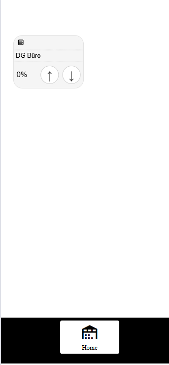

      Ich habe mir ein Widget gemacht wo ich Jalousien direkt hoch und runter fahren kann. Und links davon der aktuelle Status von der Jalousie angezeigt werden soll
      Hier ist bereits der erste Fehler weil da 0% angezeigt wird statt der echte Wert.

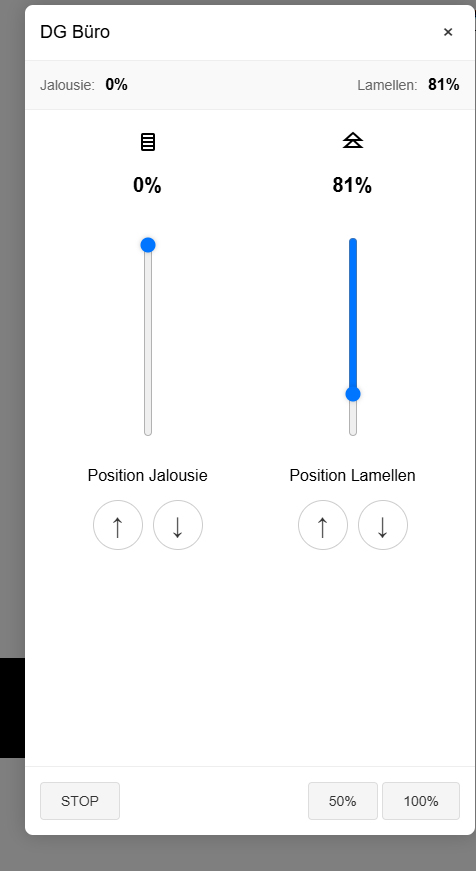

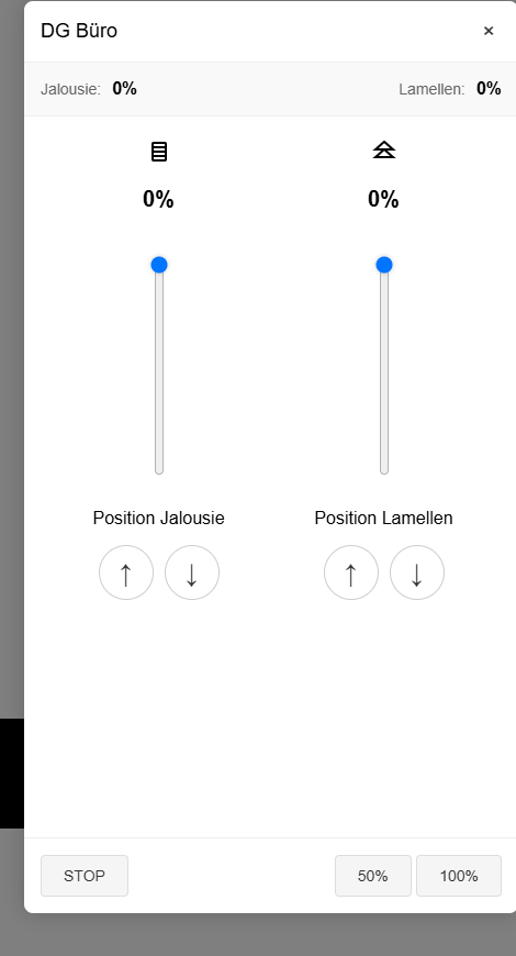

      Wenn ich auf das Widget klicke wird ein PopUp geöffnet mit mehr Funktionen, auch hier werden die aktuellen Werte nicht angezeigt.
      Der Regler funktioniert und die Prozente werden beim bedienen angezeigt,
      5045dbd3-7d92-4d87-b56b-0a1c45356a0e-image.png allerdings nur solange das PopUp offen ist. sobal ich das schliese und neu öffne steht oben wieder 0

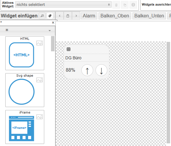

      P.S im Editor wird die Jalousien Position agezeigt
      Ich gehe aktuell also davon aus, dass auch die Werte im PopUp im Editor angezeigt werden und das das Problem nur in der VIS Ansicht ist.

        function openPopup() {
          jalousiePopup.classList.add('active');
          popupOverlay.style.display = 'block';
          // Slider immer auf 0 setzen
          sliderJalousie.value = 0;
          sliderLamellen.value = 0;
          // Value-Displays auf 0 setzen
          popupJalousieValue.textContent = 0;
          popupLamellenValue.textContent = 0;
          // Status-Anzeige aus Datenpunkten lesen
          if (typeof vis !== 'undefined') {
            let jalousieStatus = vis.states.attr(statusJalousieDP + '.val');
            let lamellenStatus = vis.states.attr(statusLamellenDP + '.val');
            if (jalousieStatus !== undefined && jalousieStatus !== null) {
              popupStatusJalousie.textContent = parseInt(jalousieStatus) + '%';
            if (lamellenStatus !== undefined && lamellenStatus !== null) {
              popupStatusLamellen.textContent = parseInt(lamellenStatus) + '%';

        sliderJalousie.addEventListener('input', function() {
          const value = parseInt(this.value);
          popupJalousieValue.textContent = value;
        sliderJalousie.addEventListener('change', function() {
          sendToDP(absoluteJalousieDP, value);
          // Don't update statusValue directly since it comes from the datapoint
        sliderLamellen.addEventListener('input', function() {
          popupLamellenValue.textContent = value;
          // Also update the status bar immediately for better user feedback
          popupStatusLamellen.textContent = value + '%';
        sliderLamellen.addEventListener('change', function() {
          sendToDP(absoluteLamellenDP, value);
          // The status will be updated via datapoint binding

        function init() {
          // Status-Wert überwachen
           // Jalousie-Status überwachen
      vis.states.bind(statusJalousieDP + '.val', function(e, newVal, oldVal) {
          if (newVal !== undefined) {  // Prüfung hinzugefügt
              jalousieValue = parseInt(newVal);
              statusElement.textContent = jalousieValue;
              sliderJalousie.value = jalousieValue;
              if (popupJalousieValue) {
                  popupJalousieValue.textContent = jalousieValue;
              if (popupStatusJalousie) {
                  popupStatusJalousie.textContent = jalousieValue + '%';

            // Anfangswerte laden
            if (vis.states[statusJalousieDP + '.val'] !== undefined) {
              jalousieValue = parseInt(vis.states[statusJalousieDP + '.val']);

        OliverIO @smartysmart last edited by OliverIO
        @smartysmart
        Das Hauptproblem ist, das die ganzen datenpunkte nicht abonniert wurde.
        Vis sammelt beim Start (also bspw neuladen mit f5) zunächst erst einmal alle vorhandenen datenpunkte ein und abonniert diese beim Server.
        Erst dann sind die in der vis.states Auflistung vorhanden.
        Das passiert bei dir nicht. Daher auch keine Daten
        Du kannst mal hier nach meiner Funktion bindStates schauen.
        Die macht das mit der Angabe des datenpunkt namens.
        Du musst aber ein html Element mitgeben. Dort werden dann die trigger für die Änderung gespeichert, das die auch wieder entfernt werden. Ansonsten holst du dir früher oder später ein Speicherwerk, da sich mit der Zeit immer mehr trigger anhäufen und bei einer Änderung deine Funktionen dann zigmal aufgerufen werden.
        https://github.com/oweitman/ioBroker.tvprogram/blob/404b70e1e1886b545d9ae9f0b2dd7f2f27452179/widgets/tvprogram/js/tvprogram.js#L122
        Die variablen mit $ sind jquery Objekte.
