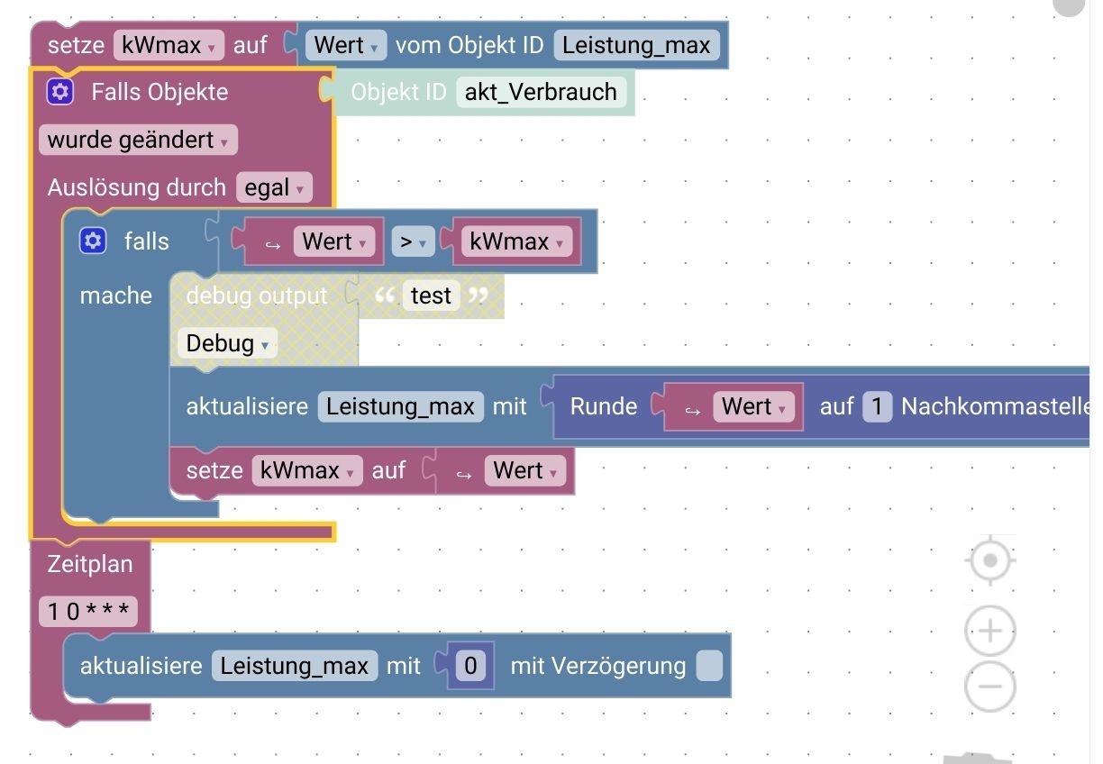

      ich stehe auf dem Schlauch, wie kann man über Blockly einen Maximumwert anzeigen lassen.
      Also z.B. die Photovoltaik erzeugt über den Tag verteilt die PV-Leistung in kW, wie kann man hier den Maximalwert anzeigenlassen?
      Grüße Toni
        Homoran Global Moderator Administrators @tedesco1968 last edited by
        @tedesco1968
        in etwa so
        nur mit deiner Solarproduktion
          tedesco1968 @Homoran last edited by
          Vielen lieben Dank
            Homoran Global Moderator Administrators @tedesco1968 last edited by Homoran
            @tedesco1968 Sorry, da fehlt noch was!
            um 00:01 muss auch due Variable wieder auf 0 gesetzt werden
            setze kWmax auf 0
