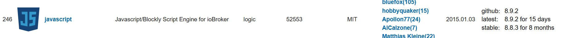

            ceram @paul53 last edited by
            @paul53 Bei mir läuft der JS-Adapter noch auf 7.0.3 - Das spricht dann wohl für eine temporäre Fehlwarnung. Denn wenn ich @OliverIO richtig verstanden habe, soll createState auch künftig in eigenen Skripts noch laufen?

              mcm1957 @ceram last edited by
              @ceram said in Alternative für createState (da deprecated):
              Da bist aber "ein bisserl" veraltet.
              Ja kann gut sein, dass da Anpassungen im Java Script Adapter vorgenommenw urden um die deprected Funtkionen des js-controllers zu ersetzen. Solltest mal einen Update einplanen - sonst geht auf einmal gar nichts mehr. Und die Erfahrung hat gezeigt dass es umsomerh Prpbleme gibt je veralteter bzw. ja größer ein Versionssprungbeim Update ist.
              Die deprectaion von createState (und einigen anderen Funktionern) kenne ich nur für die Adapterentwicklung bezüglich Adaptercode
