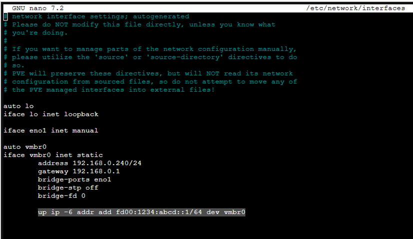

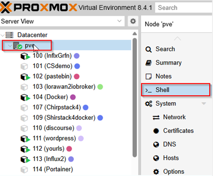

      In PVE die Shell starten:
      nano /etc/network/interfaces
      dort die Zeile hinzufügt:
      up ip -6 addr add fd00:1234:abcd::1/64 dev vmbr0
      STRG-X, Speichern und schließen
      Da ich mir den Neustart vom Proxmox Host sparen wollte, habe ich auf der Console ausgeführt:

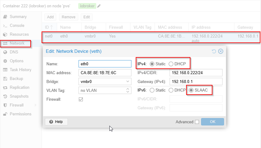

      Weiter zu den Einstellungen für den Iobroker LXC Container:
      Für diesen Container wird nun bei den Netzwerk Einstellungen IPv6 SLACC aktiviert:
      Nach einem Neustart kann man das Ergebnis in der Console vom Iobroker kontrollieren.
      root@iobroker:~# ip -6 a
      inet6 fd00:1234:abcd:0:c88e:8eff:fe1b:7e6c/64 scope global dynamic mngtmpaddr noprefixroute
      root@iobroker:~# ping6 fd00:1234:abcd::1
      PING fd00:1234:abcd::1 (fd00:1234:abcd::1) 56 data bytes
      64 bytes from fd00:1234:abcd::1: icmp_seq=1 ttl=64 time=0.045 ms
      64 bytes from fd00:1234:abcd::1: icmp_seq=2 ttl=64 time=0.072 ms
      64 bytes from fd00:1234:abcd::1: icmp_seq=3 ttl=64 time=0.053 ms
      64 bytes from fd00:1234:abcd::1: icmp_seq=4 ttl=64 time=0.054 ms
      ^C
      --- fd00:1234:abcd::1 ping statistics ---
      4 packets transmitted, 4 received, 0% packet loss, time 3098ms
