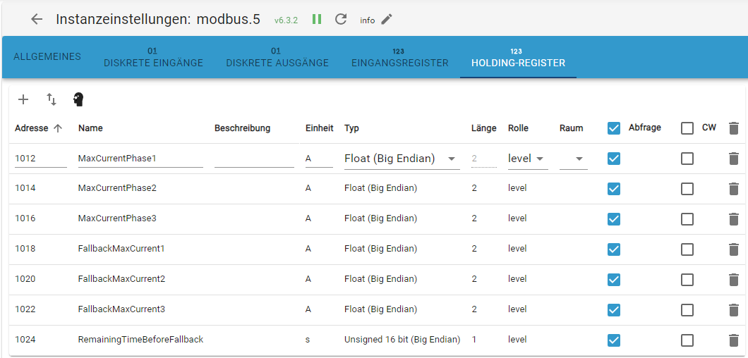

      Auch das Schreiben von Werten habe ich eingerichtet:

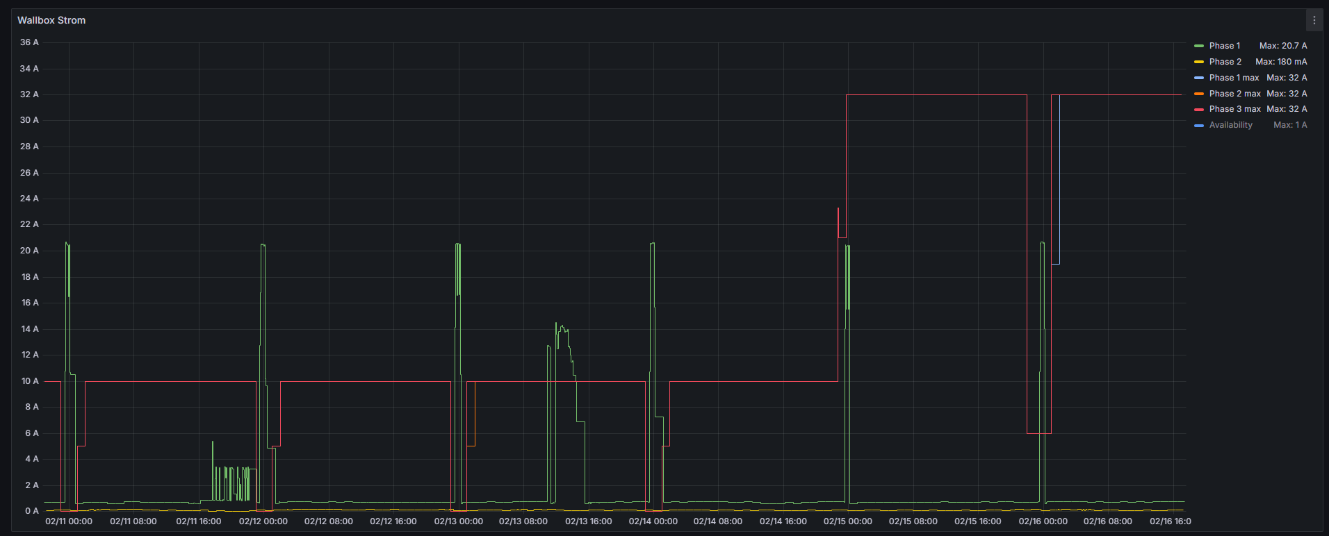

      Hier ein Test, wo ich (rot) verschiedene Werte vorgebe, was (grün) ignoriert wird, wie es scheint:

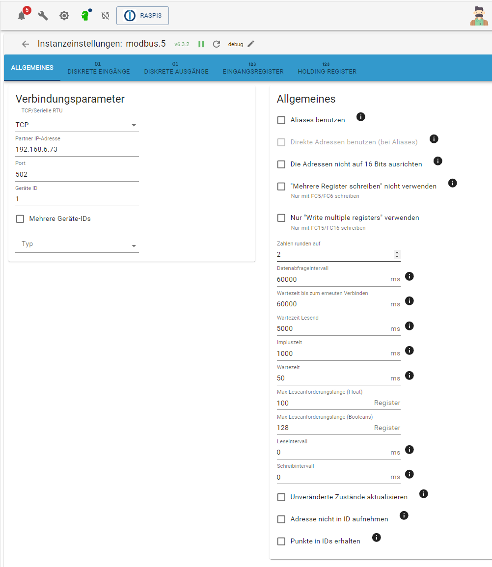

        Hier ein Screenshot der grundsätzliche Adapterkonfiguration:

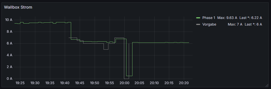

              Hier das Diagramm meiner aktuellen Tests:
              Anfangs lädt das Auto ungedrosselt, bis die Vorgabe (in grau) dazukommt. Der folgt es brav, außer wenn man unter 6A geht (im Bild gegen 19:53). Das wird dann seitens der Wallbox wieder auf den Minimalwert 6A hochgeschubst.
              Erlaubt dagegen ist (im Bild gegen 20 Uhr) eine Vorgabe von 0A, die in einem "Wallbox not ready" resultiert. Das halbe Ampere, das da noch angezeigt wird, ist der angebliche Eigenverbrauch der Wallbox. Glaube ich nicht, aber soll hier egal sein. Jedenfalls bekommt das Auto keinen Strom mehr.
              An der Stelle hatte sich die Wallbox vermutlich vor dem Update verschluckt und blieb da hängen. Hier ist zu sehen, wie sie das Laden wieder aufnimmt, sobald die Vorgabe wieder >=6A ist.
