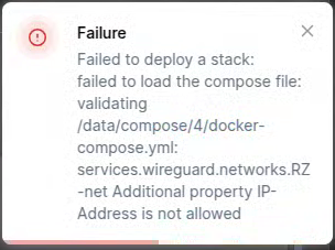

          Mache ich das wie folgt, dann erscheint ein Fehler:
          services:
            wireguard:
              image: lscr.io/linuxserver/wireguard:latest
              container_name: wireguard
              networks:
                RZ-net:
                  IP-Address: 172.18.0.2
              cap_add:
                - NET_ADMIN
                - SYS_MODULE #optional
              environment:
                - PUID=1000
                - PGID=1000
                - TZ=Europe/Berlin
              volumes:
                - /root/docker/wg-s2s/config:/config
              sysctls:
                - net.ipv4.conf.all.src_valid_mark=1
              restart: unless-stopped
          networks:
            RZ-net:
              external: true
          • Marc Berg
            Marc Berg Most Active @wusa last edited by
            @wusa
            ist falsch.
            Richtig:
            ipv4_address: 172.18.0.2
