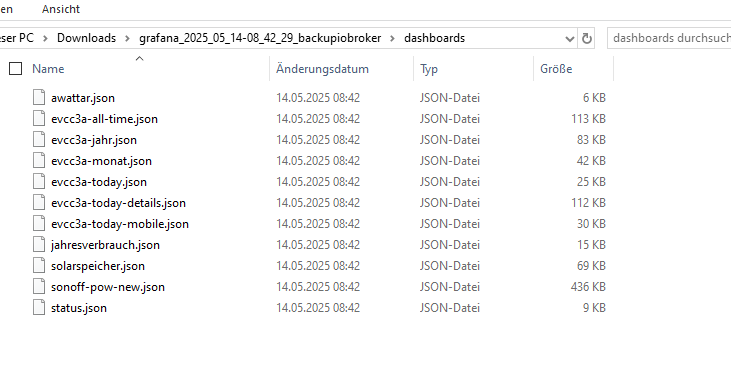

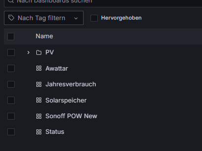

                        @michaelf Kannst du bitte prüfen, ob alle Dashboards und alle Folder gesichert wurden. Du kannst die Backupdatei auf deinen PC runterladen und öffnen
                        MichaelF 1 Reply Last reply Reply Quote 0
                        • MichaelF
                          MichaelF @simatec last edited by MichaelF
                          @simatec soweit ich das beurteilen kann, ja, denke sind alle da:
