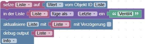

      Ich hab schon ein bisschen was getestet, aber irgendwie bekomme ich es nicht hin, aus einem Objekt die Liste vernünftig einzulesen:

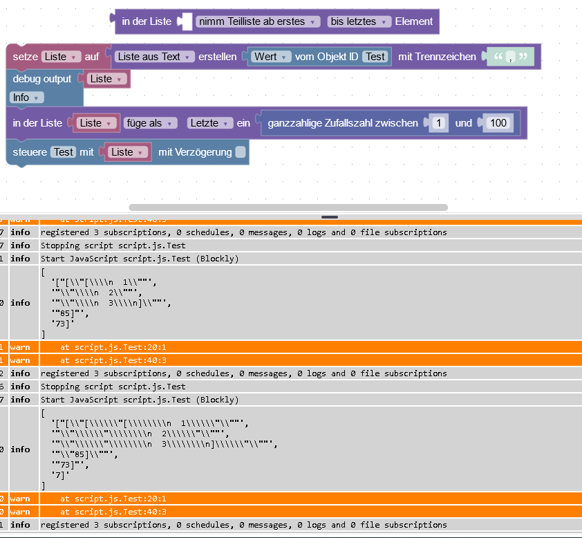

        Zu Beginn enthält "Test" einen String, zum Schluss wird eine Liste in den gleichen Datenpunkt geschrieben. Das kann nicht funktionieren. In einem Datenpunkt vom Typ "array" werden Listen als JSON gespeichert.

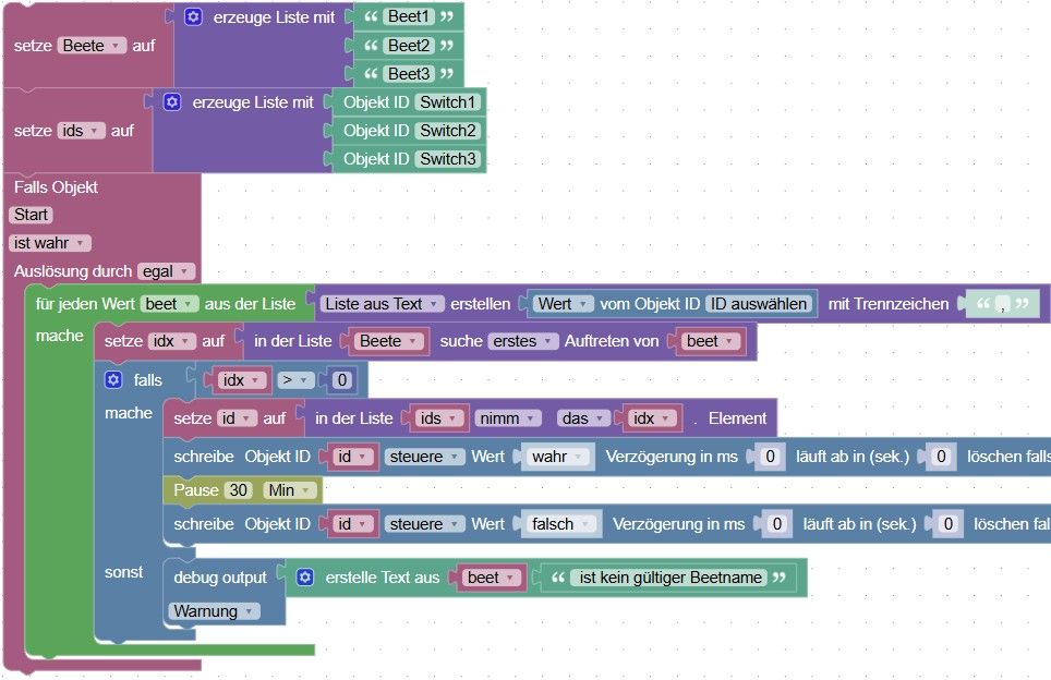

          @ckassiopaia sagte: ich will für meine Gartenbewässerung in einem Objekt speichern, welche Kreise ich bewässern will.
          Nimm einen String-Datenpunkt und trage z.B. ein Beet3,Beet1. Dann wird mit dem folgenden Blockly erst Beet3 und dann Beet1 für jeweils 30 Minuten bewässert:
          Die beiden Listen Beete und ids müssen korrespondieren.

                  In deinem gezeigten Skript hast du Text in Liste gewandelt. Es darf nicht gewandelt werden, wenn eine Liste eingelesen wird.
                  @paul53 sagte in Listen: Aus Objekt erstellen oder auf Objekt arbeiten?:
                  Wenn der DP vom Typ "array" ist, muss er ohne jegliche Wandlung eingelesen werden, denn die Wandlung von JSON in ein Array erledigt dann der Javascript-Adapter.
