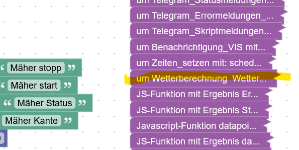

            Auf der Seite von DasWetter gibt es keine API mehr. DasWetter wird für die Vis von Lucky_ESA gebraucht. Im Skript steht zum Beispiel der Datenpunkt "daswetter.0.NextHours.Location_1.Day_1.Hour_1.symbol_value". Wenn ich jetzt Weatherunderground nehme, finde ich keinen Datenpunkt der so heißt. Ich kenne mich leider nicht aus, wie man einen anderen Adapter in das Skript integriert.

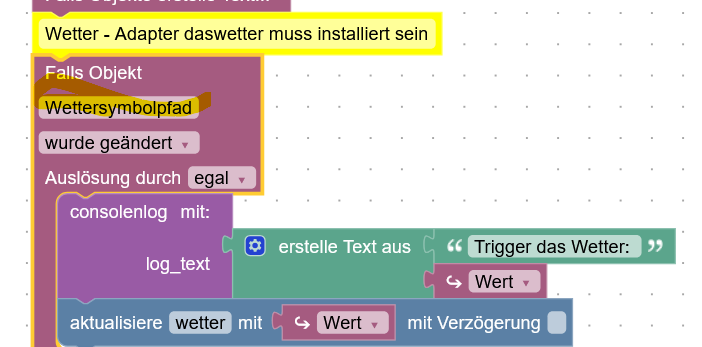

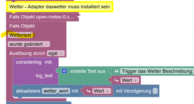

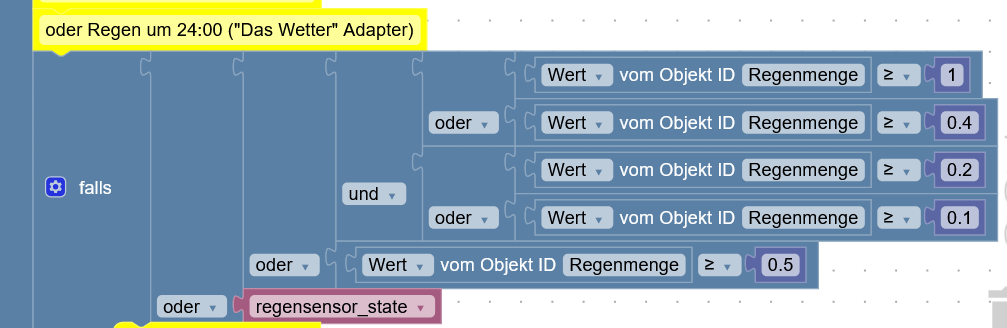

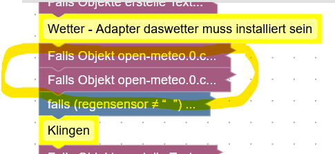

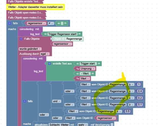

                      Lucky_ESA Developer Most Active @jeni2205 last edited by
                      @jeni2205 sagte in Alternative zu das Wetter gesucht:
                      @wendy2702 ...ok danke.
                      Du musst 2 Stellen anpassen. Es wäre aber besser wenn du diese vor dem Import änderst.
