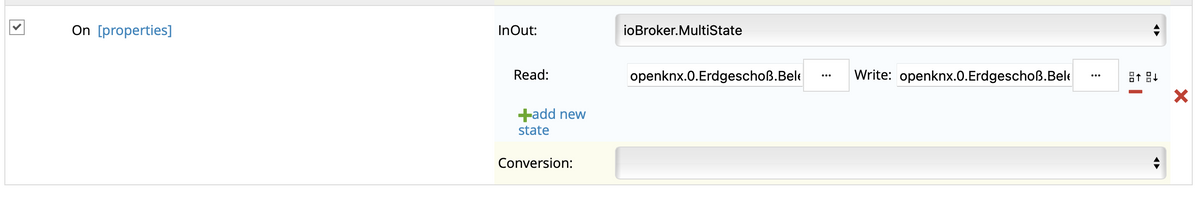

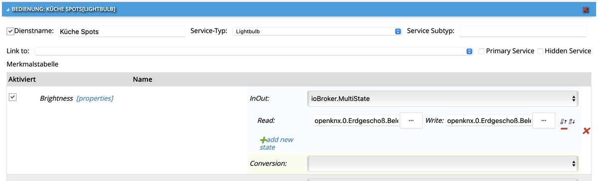

      Zu Beginn wird sowohl der Wert 1 (1% für die Gruppenadresse Helligkeit) gesendet, aber auch ein true für die Schalt-Gruppenadresse, was dafür sorgt, dass die Lampe komplett angeht (100%).
      So ist der Spot in yahka definiert:
      Read jeweils auf die Rückmeldeadressen und Write auf die Schaltadressen.
      An der Hardware wurde absolut nichts geändert. Vor dem Neuaufsetzen ging es problemlos.
