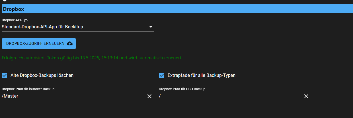

    4. [gelöst] BackitUp auf Dropbox geht nicht mehr
      diwoma last edited by diwoma
      ich habe nach etwas längerer Zeit wieder mal in Dropbox hineingeschaut und gesehen, dass keine Backups mehr dahin gespeichert werden.
      Das letze gespeicherte war von 4. April (was natürlich keine aussagekräftige Zeitangabe ist).
      Aber wahrscheinlich habe damals ein Adapter-Update eingespielt.
      Zur Zeit arbeitet die Adapter-Version V3.2.1.
      Seltsam dabei ist, dass keine Fehlermeldungen im Log bei der nächtlichen Sicherung angezeigt wird. Auch die Telegram-Msg (die ich seit gerstern erst eingeschaltet habe) zeigt keinen Fehler an.
      Backitup:
      Ein neues iobroker Backup wurde am 13. Mai 2025 um 02:00 Uhr erstellt.
      Speicherorte:
      1. FTP (192.168.1.247Backup/IoBroker/Master/)
      2. Dropbox (/Master)
      3. Lokal (/opt/iobroker/backups)
      Lediglich bei einem Neustart des Adapters steht im Log:
      2025-05-12 08:49:55.128 - info: host.ioBroker instance system.adapter.backitup.0 in version "3.2.1" started with pid 142199
      2025-05-12 08:49:55.673 - error: backitup.0 (142199) No accessToken for dropbox found
      2025-05-12 08:49:55.673 - error: backitup.0 (142199) No refreshTokens for dropbox found
      2025-05-12 08:49:55.674 - error: backitup.0 (142199) No accessToken for dropbox found
      2025-05-12 08:49:55.692 - error: backitup.0 (142199) No accessToken for dropbox found

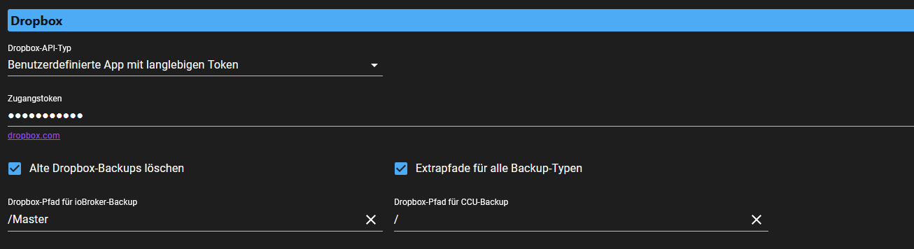

      Das accessToken ist seit Beginn eingetragen und unverändert.
      Ich speichere nebenbei noch auf ein NAS und auch nächtlich den LXC (nicht zur gleichen Zeit)
      Das System ist upToDate.
      Ich habe zur Sicher ´heit noch ein Log vom Start im Debug-Mode angehängt:

          @diwoma Zeige mal bitte deine Config von Backitup. Es gab Änderungen in der Dropbox API.
            diwoma @simatec last edited by
            @simatec
            Wenn Du das meinst:
            Oder die Config in Json-Form?

                  diwoma @simatec last edited by diwoma
                  @simatec
                  Hi habe ich gemacht, aber vielleicht in der falschen Reihenfolge.
                  Aber beim Restart bekomme ich im Log:
                  backitup.0
                  	2025-05-13 11:14:14.756	debug	detect backup file 1 from ftp: iobroker_2025_05_05-02_00_10_backupiobroker.tar.gz
                  backitup.0
                  	2025-05-13 11:14:12.994	error	Dropbox: "path/not_found/.."
                  backitup.0
                  	2025-05-13 11:14:12.993	error	Dropbox: "path/not_found/.."
                  Hätte ich vorher noch was machen müssen?
                  Edit:
                  Es hat doch funktioniert, es war nur unter einem anderen App-Namen angelegt (Backitup by ioBroker).
                  Danke für die Unterstützung und Hilfe.
