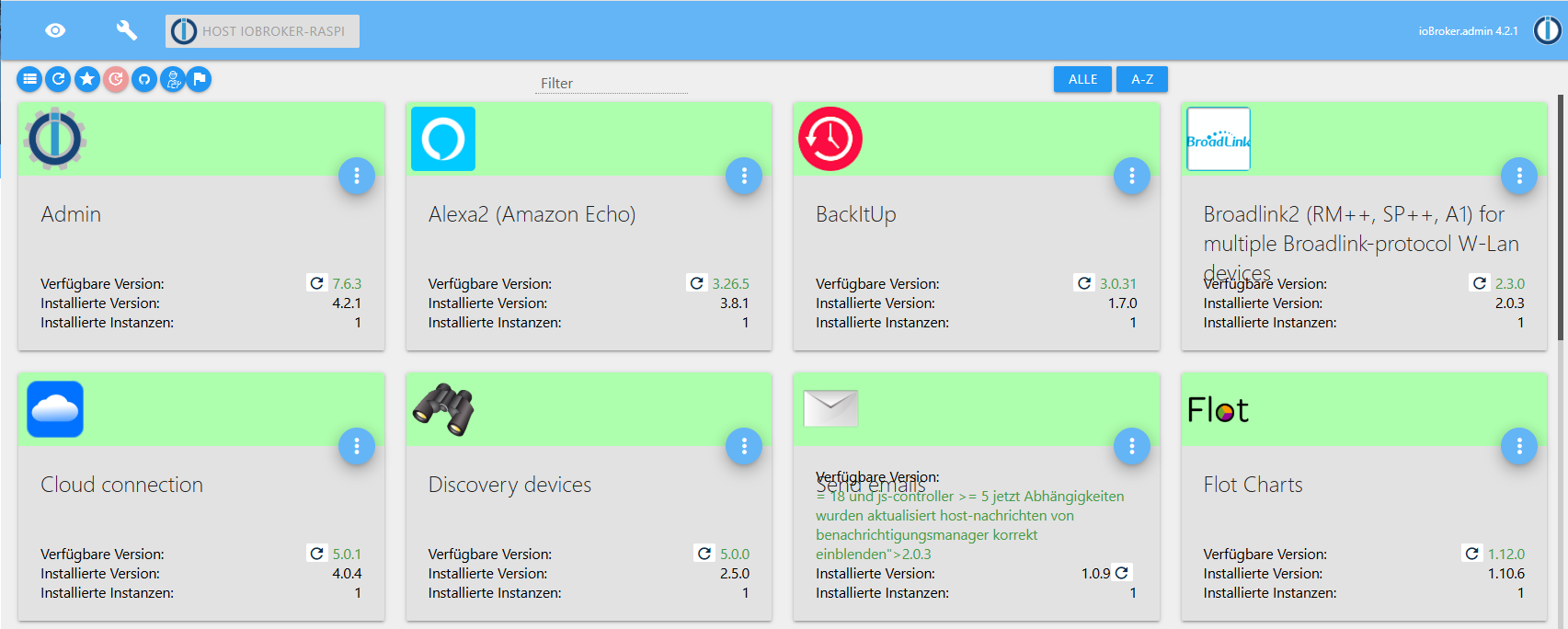

      Hallo liebe Expertinnenrunde,
      ich habe hier einen RASPI auf dem ioBroker schon eine Weile lief und dem dann irgendwann das Netzteil abgeraucht ist.
      Irgendwie waren die umgesetzten Skripte mir nicht mehr so wichtig und ich habe erst diese Woche ein Netzteil erworben, bei dem nicht wie bei Standard-USB-Netzteilen der RASPI sich über Unterspannung beklagt.
      Nach ein bissel aufräumen und löschen alter Backups fährt er auch wieder hoch, aber hat halt sehr alte Softwarestände:

      Jetzt frage ich mich, wie ich am geschicktesten zu aktuellen Versionen komme. Backup ist gezogen.
      Wieviel GB kann der RASPI als MicroSD?
      Würde es eine Idee sein, eine 64GB Karte (habe ich grade neu rumliegen) mit einer Neuinstallation zu bestücken und das Backup dahinein zu restoren?
      Ich habe mal bei vereinzelten Adaptern ein Update versucht, die Versionsnummer ändert sich aber nicht. Ich vermute, was grundlegendes ist zu alt und muss als erstes getauscht werden.
      Kann mir jemand da den Weg weisen?
      Ich habe einige Update Anleitungen gefunden, habe aber das Gefühl, meins ist selbst dafür zu alt?
      Gibt es noch Infos, die ich irgendwoher abrufen sollte, die für die Antwort hilfreich wären?

                    Adapter    "admin"         : 7.6.3    , installed 4.2.1 [Updateable]
                    Adapter    "alexa2"        : 3.26.5   , installed 3.8.1 [Updateable]
                    Adapter    "backitup"      : 3.0.31   , installed 1.7.0 [Updateable]
                    Adapter    "broadlink2"    : 2.3.0    , installed 2.0.3 [Updateable]
                    Adapter    "cloud"         : 5.0.1    , installed 4.0.4 [Updateable]
                    Adapter    "discovery"     : 5.0.0    , installed 2.5.0 [Updateable]
                    Adapter    "email"         : 2.0.3    , installed 1.0.9 [Updateable]
                    Adapter    "flot"          : 1.12.0   , installed 1.10.6 [Updateable]
                    Adapter    "history"       : 3.0.1    , installed 1.9.12 [Updateable]
                    Adapter    "javascript"    : 8.8.3    , installed 4.8.4 [Updateable]
                    Controller "js-controller" : 7.0.6    , installed 2.2.9 [Updateable]
                    Adapter    "lgtv11"        : 1.0.5    , installed 1.0.5
                    Adapter    "mobile"        : 1.0.1    , installed 1.0.1
                    Adapter    "netatmo"       : 3.1.0    , installed 1.3.3 [Updateable]
                    Adapter    "rpi2"          : 2.4.0    , installed 1.2.0 [Updateable]
                    Adapter    "simple-api"    : 2.8.0    , installed 2.5.3 [Updateable]
                    Adapter    "socketio"      : 6.7.1    , installed 3.1.4 [Updateable]
                    Adapter    "telegram"      : 4.1.0    , installed 1.7.0 [Updateable]
                    Adapter    "terminal"      : 1.0.0    , installed 0.1.2 [Updateable]
                    Adapter    "tr-064"        : 4.3.0    , installed 4.2.4 [Updateable]
                    Adapter    "vis"           : 1.5.6    , installed 1.3.4 [Updateable]
                    Adapter    "web"           : 7.0.8    , installed 3.2.3 [Updateable]

                                @lost-in-translation sagte in uraltete ioBroker Installation geschickt updaten?:
                                schon die Instanzenkonfig downloaden?
                                      Nicht das ich das sehen würde. Wahrscheinlich ist Neuinstallation das geschickteste. Nur zweifel ich grade, ob ein RASPI dann überhaupt noch das richtige ist. Den aktuellen sehe ich mit 27W und 44W USB-C Netzteil. Was nimmt man denn da am besten?
                                      Und braucht der wirklich so viel Strom? Oder nehme ich besser nen Mini-PC? Von der Größe wäre es ja grade mal doppelt so groß.
