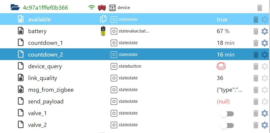

      ich habe die Neueste Zigbee Version 2.0.5, wo ich das Bewässerungsventil GIEX GX03, mit zwei getrennten Ventil Ausgängen in Zigbee integriert habe.
      Hier sehe ich nun unter den Objekten auch eine menge an Daten:
      So weit gut, ich habe alles in die Visualisierung eingefügt, aber nun hatte ich eine Reihe von Problemen:
      Wenn ich Ventil 2 einschalte, startet teilweise auch Ventil 1.
      Es kommt manchmal vor, das dann die Ventile nicht mehr alleine, nach ablaufen der Zeit ausschalten.
      Teilweise bleibt dann bei Ventil 1 einfach die Zeit stehen und es schaltet nicht mehr aus.

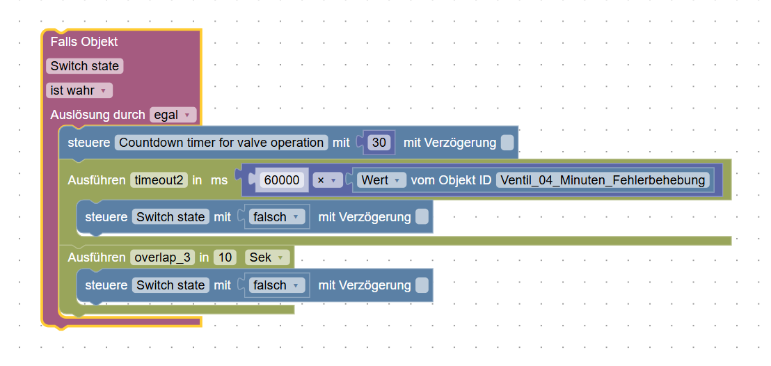

                          Für alle die das selbe Problem haben,
                          ich habe folgendes Brockly erstellt:
                          <block xmlns="https://developers.google.com/blockly/xml" type="on" id="on_3" x="413" y="172">
                            <field name="OID">zigbee.0.4c97a1fffef0ac1e.valve_2</field>
                              <block type="control" id="set_cd_3">
                                <field name="OID">alias.0.Ventil_4.countdown_2</field>
                                  <block type="math_number" id="V-Li}c:Iw]!%`x+w_~/y">
                                    <field name="NUM">30</field>
                                  <block type="timeouts_settimeout_variable" id="*`2:~1QB,E~VpA7B4G1y">
                                    <value name="DELAY_MS">
                                      <shadow type="math_number" id="%t7?unM,v$-?@)iS3aTC">
                                        <field name="NUM">1000</field>
                                      <block type="math_arithmetic" id="Jsnw_z,$ojx6Nr]m3qq4">
                                          <shadow type="math_number" id="=u!`4bW+L)4+yEX~%JRu">
                                            <field name="NUM">60000</field>
                                          <shadow type="math_number" id="V8^b[`DAPXMHAvn[JY4Z">
                                            <field name="NUM">1</field>
                                          <block type="get_value" id="]tG.R1HD7374}m3Jr$fb">
                                            <field name="OID">0_userdata.0.Bewaesserung.Ventil_04_Minuten_Fehlerbehebung</field>
                                      <block type="control" id="off_3">
                                          <block type="logic_boolean" id="Vl0Z`fp}_T9]X9[}?`Cw">
                                      <block type="timeouts_settimeout" id="overlap_3">
                                        <field name="NAME">overlap_3</field>
                                        <field name="DELAY">10</field>
                                          <block type="control" id="overlap_off_3">
                                            <field name="OID">zigbee.0.4c97a1fffef0ac1e.valve_1</field>
                                              <block type="logic_boolean" id="K/Grm1K@Ulug+n)U#+Om">
                          Hier wird die Zeit des Ventil 2, auf 30 Minuten gestellt, darauf auf einen generierten Objekt / wo ich die Minuten in der Visualisierung einstellen kann, nach ablaufen der gewünschten Zeit ausgeschaltet. Das Ventil 1, was startet, wird innerhalb 10 Sekunden wieder ausgeschaltet.
