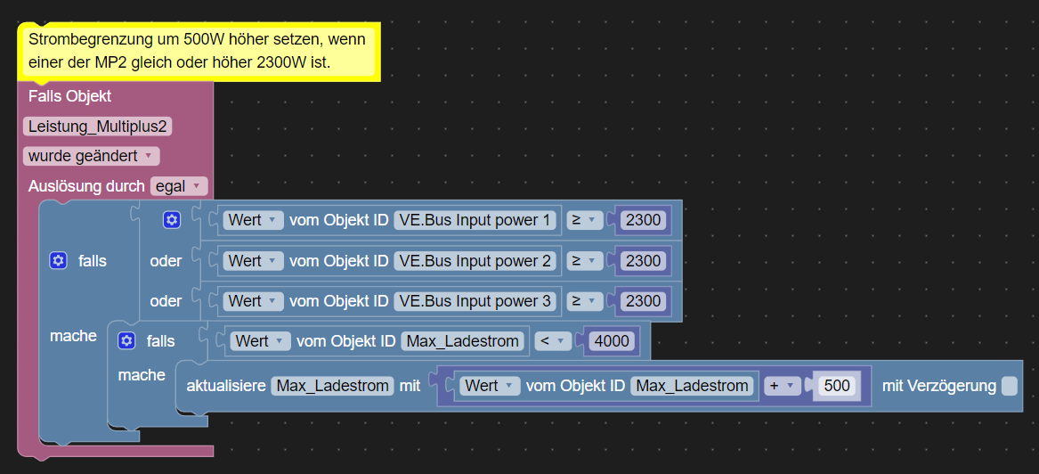

      folgendes funktioniert leider nicht:
      Und zwar möchte ich, wenn einer der VE Bus Input power x gleich oder höher 2300 ist und die Begrenzung noch keine 4000 erreicht hat, dass um 500W erhöht wird.
      Beim Überschreiten eines der Werte passiert aber nichts.
      Funktioniert das mit einer Verorderung anders?

        @hg6806 sagte: passiert aber nichts.
        "Max_Ladestrom" ist doch sicherlich ein Adapter-Datenpunkt? Dann muss "steuere" anstelle von "aktualisiere" verwendet werden, damit der Wert auch gesendet wird.
        @hg6806 sagte in Fragen zu einem "Falls" mit Veroderung:
        Das passt.

          Nein "Max_Ladestrom" ist ein eigener angelegter Wert, der sich nicht rührt.
          Eben noch einmal gestartet. einige VE Bus .... Werte deutlich über 2100, der Trigger "Multiplus2", die Summe aus den drei Werten hatte sich auch geändert und Max_Ladestrom stand bei 500
          Seltsam

            Shit, habe es, sorry.
            Die Werte "VE Bus Power x" sind NEGATIV, da Einspeisung
              müssen aber > 2300 sein!
              setz doch debug blöcke mit sinnvollem output
              am besten die drei Werte vor dem falls ausgeben lassen

                Wie gerade wohl zeitgleich geschrieben sind die Werte negativ.
                Jetzt klappt es.
