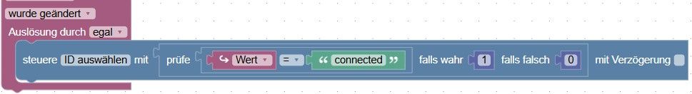

      wahrscheinlich eine absolute Anfängerfrage aber ich muss für die Einbindung des Autos in Loxone des Verbindungsstatus zur Wallbox abfragen. Diese bekomme ich aber nur als "connected" und "disconnected" und muss diese nun in einen Wert "1" und "0" umwandeln. Habe schon lange hin und her gemacht aber irgendwie klappt es nicht.
      Würde mich absolut über Unterstützung freuen. 🙂

        @matthi991 ääh, was genau hast du da?
        erstens, nimm falls, sonst falls statt 2x den im Falle Block
        zweitens was ist das für eine Variable und was passiert damit?
        drittens: liefert die Wallbix wirklich strings oder ist das eine Werteliste?
        viertens: braucht knx zahlen oder bool'sches 0/1 (false/true)
        Ergäbe so etwas wie, trigger auf den Status
        FALLS WERT="connected"
        steuere knx.0.wasauchimmer mit 1
        sonst falls Wert=:disconnected"
        steuere knx.0.wasauchimmer mit 0

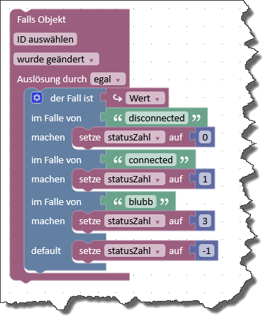

                  Codierknecht Developer Most Active @Homoran last edited by
                  @homoran sagte in Anfängerfrage Konvertierung Text zu Zahl:
                  Das setzt aber voraus, dass es keine weiteren Zustände (und wenn es nur ein undefined/null o.ä. ist) gibt.
                  Dann könnte man alternativ auch diese Variante wählen:
                  @matthi991
                  Lesestoff: https://forum.iobroker.net/topic/70481/blockly-for-dummies-starthilfe-und-tipps

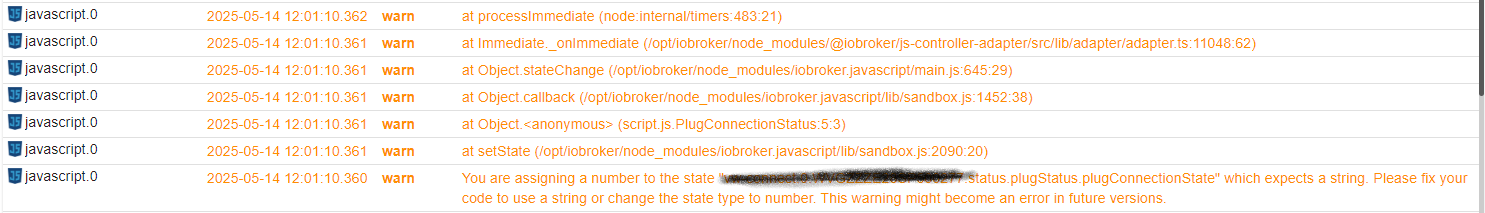

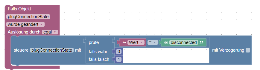

                      ich habe dies nun umgesetzt aber bekomme eine Fehlermeldung! Wenn ich das richtig interpretiere muss ich einen neuen Datenpunkt erzeugen oder?
                        paul53 @matthi991 last edited by
                        @matthi991 sagte: muss ich einen neuen Datenpunkt erzeugen oder?
                        @matthi991 sagte in Anfängerfrage Konvertierung Text zu Zahl:
                        Nein, du musst in den Loxone-Datenpunkt schreiben, der die Werte 0 und 1 haben möchte.
                        Codierknecht M 2 Replies Last reply Reply Quote 0

                          Und wenn das der ist den Du unkenntlich gemacht hast, erwartet der einen Text statt einer Zahl.
                          Dann müsstest Du das Ergebnis auch als Text zurückgeben und nicht als Zahl.

                              matthi991 @paul53 last edited by
                              DANKE! Hat funktioniert! Einfach Spitze Eure Hilfe hier!
